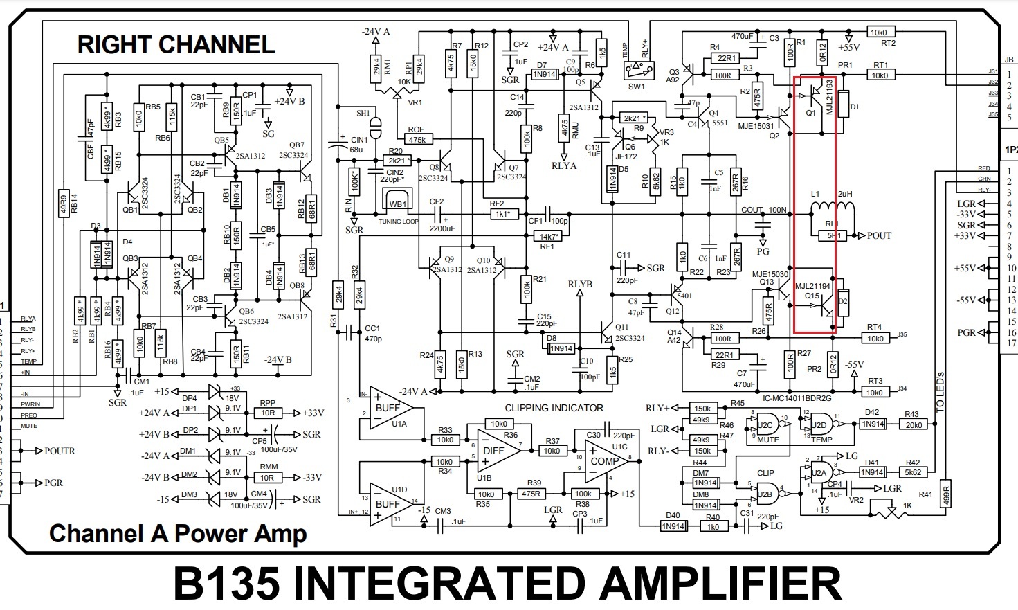

          Tegelikult ei pea võimendi nii kallis olema ma lihtsalt sattusin sellele youtube videole ja karantii aeg paneb mõtlema . Ega ma ei tea tänapäeva asjadest eriti midagi mulle on lava tähtis. Cambridge Azur 851A-l oli ikka väga kitsa helipildiga mõtlesin et vaatan midagi kallimat. Tuttav vaatas Brystoni skeemi järgi ja ütles et lõpus ainult üks tanss ja see ei mängi üle 50w. Kasutatakse lavavõimudes käsikäes. Arvas et 135w ei saa kuidagi olla.

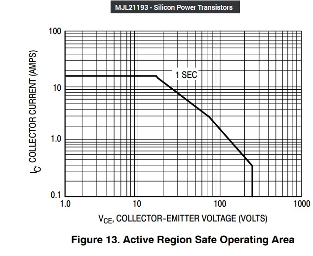

              A soovita tuttavale: https://www.kliinikum.ee/silmakliini...tent/article/4
              Paari MJL21193/MJL21194 kasutamisel ei ole +-55V toitepinge puhul mingi probleem saada 135W väljundvõimsust 8 oomisel koormusel.

                        Punases ristkülikus
                          Tuttav vaidleb vastu et pakend on disainitud 50w. Kui ampritega korrutada siis jah kuid see on madalamatel pingetel 8 amprit. Saab küll hetkkoormust 135w aga mitte konstantselt ehk see on peak. Ei tea ise ei jaga
                          • radiotehnika35
                            • 07/2004
                            • 3446
                            Njaa, naljamees see tuttav, tulgu tänasesse päeva, ta endiselt seal kuskil 60-tes.
                            Mismoodi su tuttav kujutab ette päris PA võime? temaarvates ilmselt reaalselt üle 500W RMS võimsusega võimendeid ei eksisteerigi?
