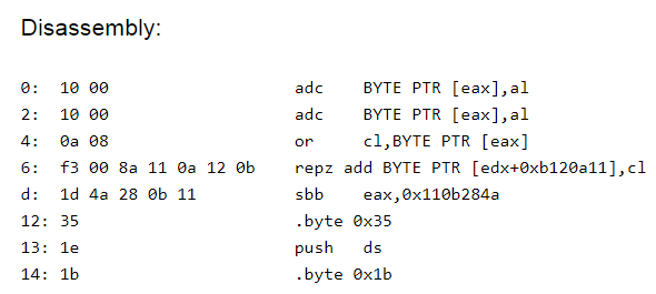

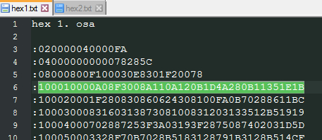

                  hex1.txt esimene täispikk rida.
                  Oskab nüüd keegi / masin seda ümber tõlkida ?
