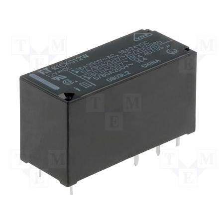

Tehakse releedega kommutaator - plõgiseb vastikult ja sihipärasel kasutamisel põlevad kontaktid ruttu ära.

Üks kaval variant türistoralaldiga, mida keegi pole vaeva nägemata maha põletanud ja kangesti kiidetakse:
10 tk 20€
Ühe relee keskmisest tuled sisse, teisest lähed välja.
Mähise mõlemad otsad on ühe lahtisel ja teise kinnisel, so risti.
Nii peaks saama.
