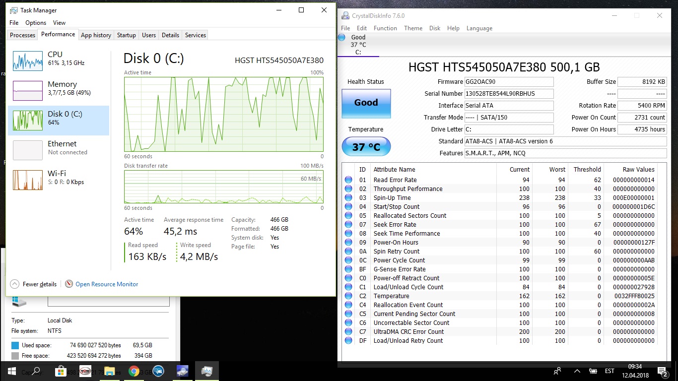

            Alguses see cristal disc näitas mingi sector count 1 ja caution, aga ma mullisin selle ära ja siis tuli sinna see healty .
            Niipalju kui mina aru saan siis põhiliselt kasutab seda resurssi chrome, windows update ja miski antimalware.
            Alguses oli tal tõesti peal win7-win10 versioon, aga umbes aasta tagasi sai tehtud puhas install w10. Minumeelest suht kohe alguses peale chrome installimist hakkas asi vaikselt uimasemaks jääma. Kuid varem sai arvutit nomaalselt kasutada ka aku pealt, siis nüüd näiteks aku reshiimis on hing täiesti kinni.
            Termopasta on vahetamata, plaan oligi see vahetada koos kettaga, kuna see arvuti tuleb täiesti pilbasteks võtta, et sisule ligi pääseda. Kuid nüüd ma ainult ei saanud aru , kas see kettavahetus üldse aitaks midagi. 120Gb suurusest piisab täiesti kuna praegu on aastaga kogunenud kokku 70Gb, üle poole sellest ilmselt windows ise juba.
