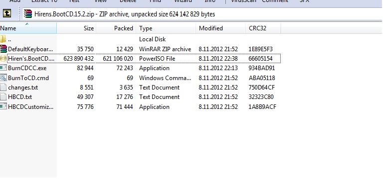

        zipi sees on ISO fail. mille kõrvetad CD peale. Saad bootiva plaadi koos Mini Windowsiga. Sell abil on palju rohkem lootust kui sinu praeguse metoodikaga. Korduvalt tehtud ja paljude anomaalsete kõvaketaste pealt infot päästetud.

                Hirens on nagu DOS süsteem, mis buudib kuni menüüni ise üles, ilma et arvutis üldse mingit ketast oleks - RAM mälusse laadides. Seega midagi see rikkuda ei saa kui ei käsi. Restart muidugi tuleb teha.
                Esialgu lihtsalt buudi see plaat üles, vaata rahulikult mis seal peal üldse on. Ekraanil on ka õpetus kuidas seal liikuda. Siis tead ka netist juurde lugeda.

                  OK, sain alla laetud. Netileht maru aeglane või no eks pulgast nett pole ka teab mis lõbu.
                  Ühesõnaga siis ainult ISO panen CDle?
                  Ja muud ei midagi sellest?
                    #39
                    Vs: Andmete kättesaamine kettalt
                    Ikka ISO. Selle sees on kõik olemas.

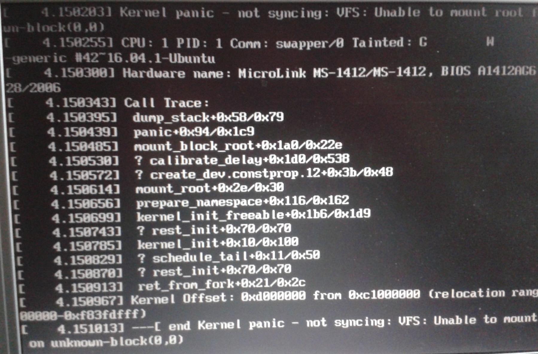

                                Mure nüüd uus - püüdes installida sellele Ubuntu / Linux Mint 18.3 (Sylvia), 32 bit (64bit ei vea see arvuti tõenäoliselt välja - T2350 prose/2GB mälu, jääb ilmselt lahjaks) operatsioonisüsteemi saan just niisuguse pildi nagu allolevas manuses.
                                Netist otsides midagi silma ei jäänud kui vaid formatsioon - kas tuttuue, vaakumpakendist võetud kettaga on vaja midagi veel läbi teha, et sellele saaks operatsioonisüsteemi installida?
                                Ketas sai ka testitud teise arvuti järel, et veenduda korrasolus.
                                Testid läbis kõik edukalt.
                                Paigaldasin ketta lõppkasutajasse (vanem läpakas) ja Ubuntu installikas on DVD-l, tõmmatud Ubuntu oma ametlikul lehel olevast andmepangast. Varem olen sama läpaka vigasele kettale seda installinud ka, seal läks install käima.
                                Mis siis nüüd, et uuele kettale seda ei lase panna? Kohe kui plaadi sisestasin, umbes 10 sekundi jooksul sain selle veateadetes ekraani.
                                Mis võib põhjus olla?
                                EDIT: Kas võib see olla tingitud asjaolust, et uus ketas on 50% suurema mahuga kui eelmine oli?
                                Tegin teise katse ja ikka saan sama tulemuse.
                                On olemas ka mingi jube vana Ubuntu mälupulgal, see võib olla umbes 2010-2011 aastast, kas sellega on mõtet üritada?
                                Kas sellega saab neile vigastele ketastele ligi?
