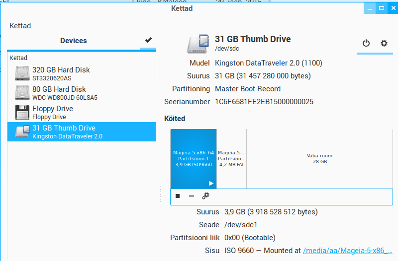

                      Väiksema mahuga pulgad võivad olla ka USB 2.0, aga 32 GB puhul on vajalik juba USB 3.0 või 3.1 (kui masin seda võimaldab).
                      Täiesti olemas USB 2.0 ja 32GB, Oomist ostetud. Umbes veidi üle 14 giga sai korra peale lastud.
                      Arvuti näitab sellist pilti.
                      Mark selline http://www.kingston.com/us/usb/personal_business/dtse9h
