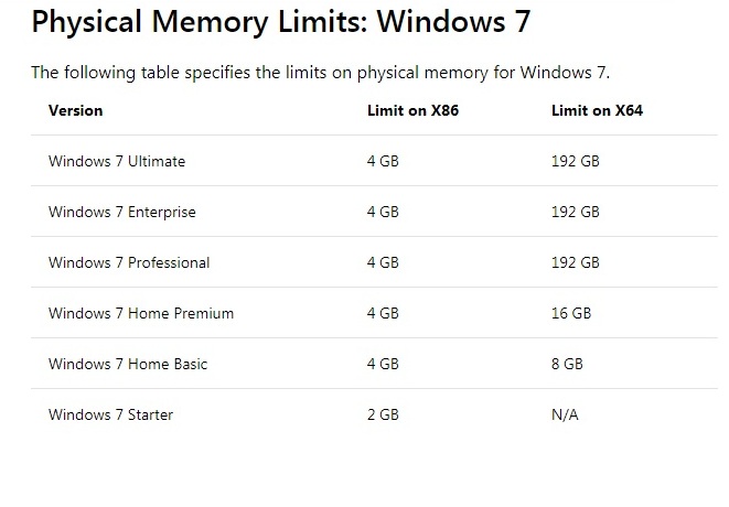

                Ei leidnud paremat teemat aga kas kellelgi on kogemusi ja oskab ütelda, et kas allolev tabel vastabki tõele?
                Et kui mul on arvutis paigaldatud 32GB aga opsüsteem on Home Premium siis näengi Süsteemiandmetest, et 32GB (16 GB usable) ja nii ongi ja teha ei ole muud kui mingi parem opsüsteem? Või saab seda kuidagi ikkagi toimima ka nii nagu tegelikult on ja opsüsteem võib sama jääda ?

                  Vabandage palun minu otsekohesust, aga miks te nussite oma ajusid selle billisoftiga, ja selle kontoora seatud kunstlike piirangutega, kui te soovite kasutada keskmisest võimekama rauaga masinaid?
                  Õppige pigem ümber mõne teise filosoofiaga tarkvarale, kui minna kaasa selle lõputust kasumiahnusest ajendatud pseudoprogressiga.
                  Tavalisele veisepuugigi kasutajale on muidugi savi, mis seal all jookseb ja mitu bitti ja palju mälu jne..
                    Osalt ju õige otsekohesus aga:
                    Mure selles, et tegu vähemalt legaalse tarkvaraga, mis olemas.
                    2. Jaah, proovisin vahepeal siis ka, et kuidas oleks arvutis Ubuntu, ei tea, seal mitu imelikku veidrust - 10+a vana läpakas toimis sellega sama kiiresti, installimise osas ma ei oleks osanud uskuda, et see võtab niivõrd kaua aega (Win7 install küll kiirem) uues arvutis.
                    Ja siis see suurem mure... olen sunnitud kasutama internetti läbi õhu ehk siis selle USB julkruuteriga, Ubuntuga ei ole mul internetti võimalik kasutada kuna selle USB julga ühendamisel ma ei saa mitte kuidagi võimalust selle draiverit installida, ei leidnud mingit võimalust Ubuntuga tuttuutest juppidest arvutiga internetiga ühendumiseks
                    Üks tore inimene siin pakkus NäritudÕuna opsüsteemi aga see idee on hetkel ooterežiimis, ma ei ole saanud seda kusagil proovida ka, et mida see endast kujutaks.
                    Ega see 16GB piirang nüüd vägasuur häda ka pole, kuigi tundub, et mitte midagi ei saa teha selle opsüsteemi versiooni puhul, illegaalsega ei viitsi ka jamada kuigi Ultimate installikas on ka olemas aga ei ole legaalset koodi ja iga mõne kuu tagant ei viitsi uuesti installida ka, mõttetu + nagunii järgmsiel aastal on aeg Win unustada kuna 7 kaotab ju toe nagunii. 8 ja 10 on saastad ja neid enivei ei taha kasutama hakatagi, 8ga on kogemused olemas ja oli ikka saast mis saast
