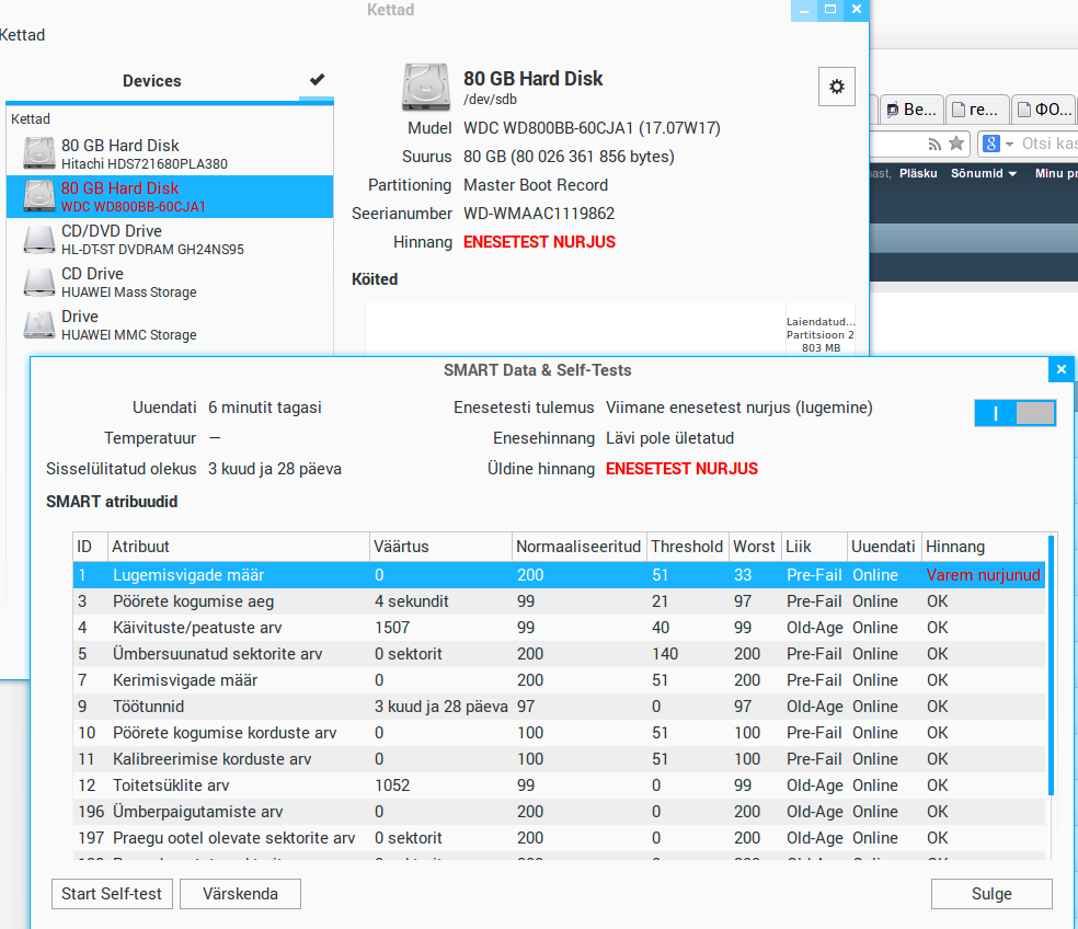

      Kas nendel Linuxitel ketta testi ei ole? Kobedamatel igatahes on.
      Zorin OS7 on selline. Samas oli ühe kettaga juhus, et testist midagi kahtlast nagu ei avastanud, aga XP-d installis kuni esimese restardini, tegi restardi ja hakkas algusest peale ise installima. Ei mäleta enam, kas Linuxit proovisin installida.
