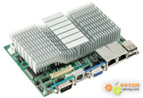

                    Turul on väga palju asju liikvel, kasvõi see:

                      Kohalikest firmadest nt artec on tegelenud kompaktsete pclaadsete väljatöötamisega, teadmised on neil olemas. Samuti ei ole proekspert rauavõõras, aga nemad tegelevad küll tööstusautomaatikaga. Neid on kindlasti veel, aga kuna see ala ei vaja kohalikul turul kellalöömist, siis me neist lihtsalt ei tea. Üldiselt on sedalaadi raua väljatöötamine ja tootmisküpseks ajamine minuarust suht mõttetuks kujunemas, sealpool kust päike oma teekonda alustab on voluumid lihtslt niimegasuured ja hinnad nii madalad. Enamuseks rakendusteks on lihtsam võtta misiganes valmis raud ja sinna sobiv soft arendada. Näiteks Androidi klotsid maksavad mingi paartuhat krooni hulgi, seal on kuni giga proset, täislaks andmesidet, normaalne arenduskeskkond ja ekraan ka veel kauba peale. Kui windowsi (ce) eelistad, siis sarnane platvorm oleks see, mille peale autonavisid vorbitakse. Kui ekraani üldse pole vaja, siis on sadaval igasugu on-chip pc platvorme. Üldiselt: valmis raud on odav. Ja seda on igasugust. Raua väljatöötlus ja tootmisse ajamine on kallis. Toimiva softi kirjutamine, veel enam haldus, on väga kallis. Turgudele jala ukse vahele saamine on veel kallim. Aga seni kuni sa oma kuldaväärt äriideed enda teada hoiad ei saa keegi isegi soovi korral sulle täpsemat nõu anda.
