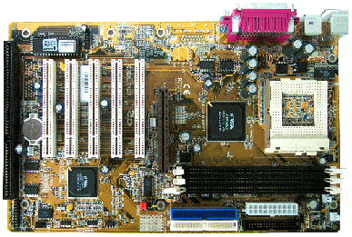

                          jap, koik vajalik on eemaldatud. vaid graafikakaart, yks m2lu pulk ning prose on paigas. Graafikakaartidega olen proovinud kahega. Nelja erineva m2luga koigis kolmes slotis. PSU on vahetatud.
                          Igatahes lykates masin sisse, hakkab ta veakoodi andama> kahe sekundi pikkune piiks - yks sekund pausi - kahe sekundi pikkune piiks - sekund pausi - kahe sekundi pikkune piiks jne jne
                          Selline endless loop peaks viitama tegelt m2lu veale, kuid see on v2listatud. Voi on m2lude endless loop pisut teistsugune :unsure: Ehk saab kuskil neid veakoode kuulata? Mina lugesin nende kohta siit.
                          Lisaks veel seda, et toide oli masinal v2ga korralik ja stabiilne- Zalmani kvaliteettoide. Seega igasugused pinge koikumisest tulenevad vead peaksid olema v2hetoen2olised.
                          Ma voin muidugi BIOS'i kivi lahti joota, kuid hotswap'i sellega vist teha ei anna? Oma kiviga peaksin poorduma siis naiteks Oomi poodi...neil on seal vist selline masin, mis selle yle flashiks.
                          BIOS'i kivi on pildi peal vaadates yleval vasakus nurgas
                          Mulle tundub, et emaplaat ei saa m2lu pesadega yhendust ning sellep2rast ta annabki teada, et m2lu kas ei ole voi on vigaselt sisestatud/katki. Oleks see toenaoline? Mida veel testida/katsetada?

                            see bios pole ju peale joodetud. bios peaks sellele see suur kivi olema, mis sinna pessa on sisse torgatud.
                            samas, kui jagu ei saa, siis kiika juba vaikselt uue emme poole. see ei ole ju mingi eriline perf plaat, et seda nii taga igatseda

                              sellelt pildilt pole eriti h2sti aru saada- tegelikult istub kiip jalgadel, mis on emplaati joodetud. Välja votta ei saa seal midagi. Otsisin ka mones teises vaates fotot, kus see paremini n2ha oleks, kuid ei olnud.
                              Muidugi voiks uue emaplaadi osta...asi polegi rahas, kuid lihtsalt huvitavam oleks vana veel korda saada
