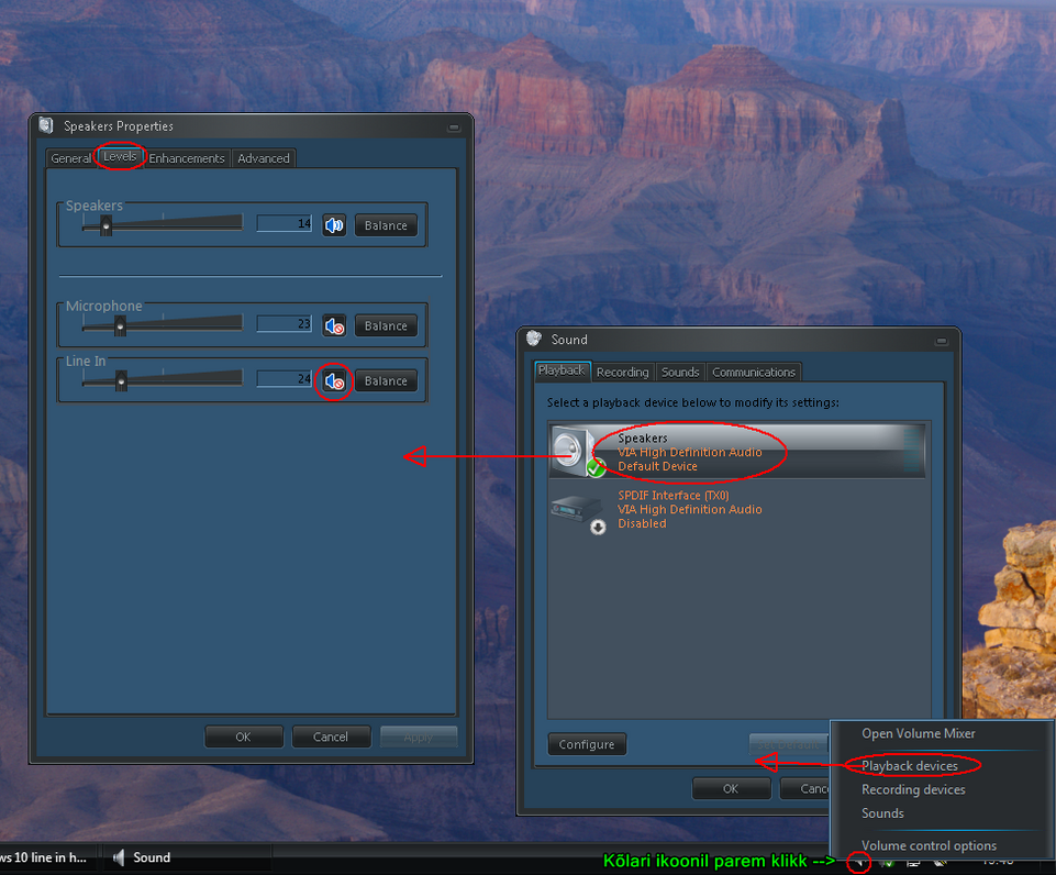

Mikri / LINE IN seadetes kuskil.

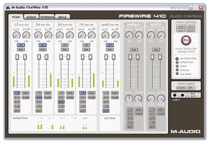

esimene link ei kõlba kuhugi. see on DAW'idest, mitte mikseritest. mikserisoft tuleb reeglina koos helikaardiga ja on seotud konkreetse helikaardiga.
minu vanal helikaardil oli niisugune:
praeguse oma on käkk võreldes sellega.
