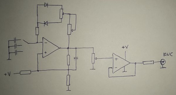

Googeldades leiab neid opaka signaaligeneraatoreid mustmiljon, mis kõik kahepolaarsel toitel, põhimõte kõigil selline. Tahaks midagi sarnast ühepolaarsel toitel leida, et saaks kuidagi genereerima sama lihtsalt asja. Hetkel on selle jaoks skeemis 555 timer, ent LM358 ja ka LM393 üks kanal on kummagil täitsa vaba skeemis, et nendest võiks kummastki tekitada genereerimise võimalusel. Sagedus muidugi peaks suutma sinna paarisaja kHz juurde end vedada. Skeemilahendus võiks umbes sama lihtne olla kui 2polaarsel, saaks selle 555 minema visata skeemist ja lahendust veits ehk lihtsamaks/kompaktsemaks ning opakat/komparaatorit täiemahuliselt ära kasutada. Oskab keegi ehk viidata?

Ok räägin täpsemalt siis mille jaoks plaanin asja. Mul toiteplokk 24V ja 6,5A dc mootor võtab käivitusel tunduvalt rohkem, skeem siis peaks voolu piirama, st üle selle 6,5A ei lähe vool sisendis, väljundis siis voolutugevus suurem vastavalt kui suur pingelang on, kui palju mootor maha koormab. Klassikalised kivid ala mc34063 või tl494 jamad selles suhtes, et nende pulsilaius ei lähe 100 protsendi peale, mõtlengi siis siin katsetades ise teha sellise, millel ilma voolutugevust ületamata jookseks vool otse läbi väljaka mootorile peale, shundina kasutan 0,01 oomist takki, et pingelang võimalikult väike hoida. Sageduse võiks vabalt ka mootori jaoks tunduvalt madalama hoida, ent tahan asja universaalse teha, et vajadusel läbi induktiivsuse asi ka silutud dc väljastada suudaks. Seega opaka ja komparaatori miinus on kindlalt toite miinusega seotud. Ja viimase viidatud lk 13 on ju 2polaarse toite variant, proovisin isegi järgi selle varasemalt juba, ei hakanud genereerima.otsija

Cmoon, kui asi läheb keerulisemaks kui see, siis ei ole seda jebla mul vaja ja panen 555 peal edasi, lihtne ju, mida te soovitate siin ma ei tea mis imetrikke, on ju esimeses postis kohe kõik reaalselt ära mainitud tingimused. starfish justkui mainib, et kui selle + toite ja + sisendi vahelise 100k taki ära jätan, siis hakkab kenasti genereerima?(kuigi seletus on vigane kui täpsemalt lugeda), antud lahendus oleks juba sobiv ja proovin kohe esimesel võimalusel järgi(y)otsija

Panin antud skeemi kokku ja ei hakanud toimima, proovisin mitme erineva opakaga ja lm393ga isegi, null väljundis. Kui sõrmega pluss või miinussisendit näppida, siis vahest hakkas genereerima, sellest mõtlesingi et raudselt tahab kahepolaarset, et ebastabiilne on. Aga no proovin õhtupoole uuestiotsija

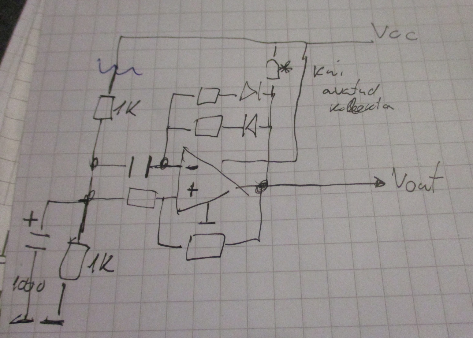

Suurenda seda takistit, mis +toite pealt +sisendile, või vähenda neid, mis väljundist massi.
Midagi sellist oli mul ristküliku generaator, võimalik et oligi lm393 peal tehtud, toide arvatavasti 5V.
See kondekas, ühe otsaga väljundis (pF suurusjärgus) on pigem vajalik kui op.võimu kasutada, komparaator on kiirem.

Jooniselt 13 saad põhimõtte, kuidas kasutada ühepolaarse toitega Op. Sagedust saad muuta RC parameetritega ja impulsi laiust, kui kasutada nagu eespool 2 dioodi.
