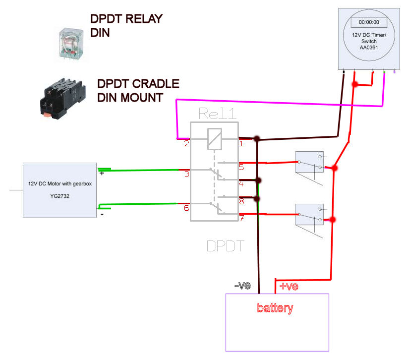

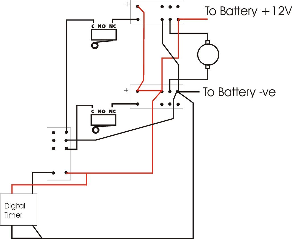

väike seletus mida su automaat täpsemalt tegema peab ei tee kahju
. . . esimeses postituses toodud skeem peaks toimima kui violetne juhe peaks ust kinni lahti tegema ja kui lahklülitid asuvad natuke enne avatud/suletud lõppasendit ??
. . . ainult et kui on mingi mehaaniline takistus ukse liikumisel , siis kisub mootor ennast või mingi ülekande nõrgima lüli (ilma sidurita) katki (CD/DVD kasutab magnet sidurit arvat külmiku magneti tüüpi jant on selleks piisav -- paha lugu on et see oleks õigem panna enne momendi kordistit -- või siis mingi viskoose õli ja kulumiskindla plastiga sidur -- aga seda on jälle vaja hermetiseerida -- ja sellise ise valmistamine võib osutuda väljakutseks ...)

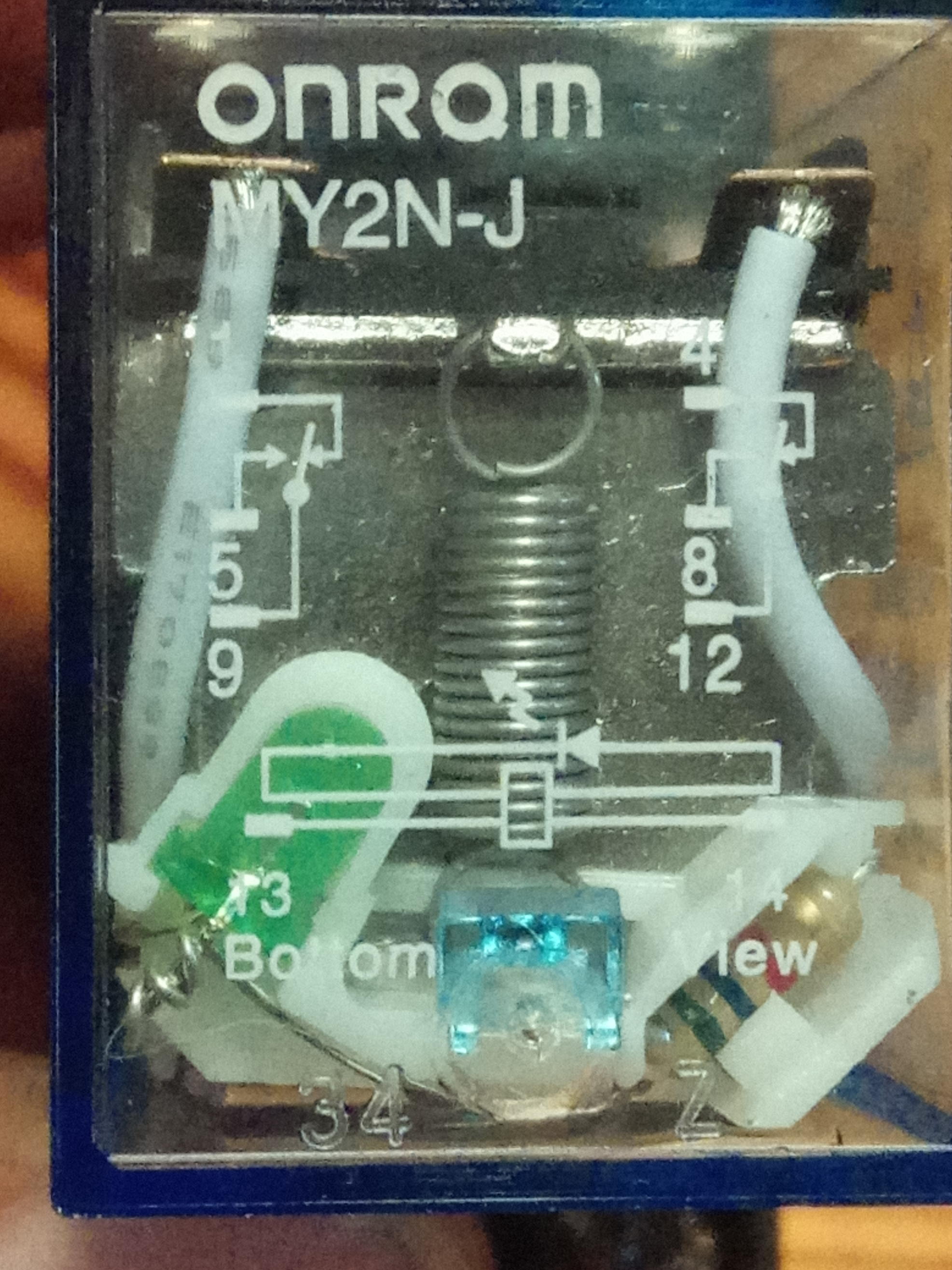

üldist : Google → MY General-purpose Miniature Power Relays
DPDT , about : https://www.electroschematics.com/dpdt-switch-relay/
NO NC C/COM ↓↓
