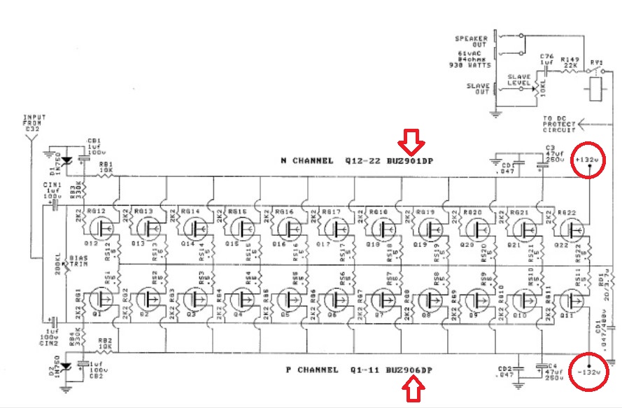

    Näib, et seda on keerulisem leida kui algselt arvasin.
    Olemas on sellest ainult fragment, lõppvõimu skeemiosake.
    Selles olevate transistorite tööpinge ja skeemil märgitu on kuidagi vastakas.
    Lootsin, et täieliku skeemi puhul ehk näeb mis seal on, et kas on mingi erisus mis lubaks niisugust, võrdlemisi kõrget pinget kasutada ilma, et head transistorid ära ei sure.
    Skeemifragment niisugune:

      see on standard võimu väljund kaskaad. terve rodu töötab kui üks.
      need transid kannatavad 200V peale lasta. http://rtellason.com/transdata/buz900dp.pdf

        Selles asi ongi, et ainult 200V andmelehe järgi ja kunagi ei ole kohanud soovitusi üle poole sellest õla kohta kasutada, tavaliselt isegi alla poole.
        Olen tuhlanud omajagu mööda foorumeid jne aga sellest võimust üsna vähe infot. Mingi kahtlus on, et paisule antavaga kuidagi on see pinge nii kõrgele aetud, iseenesest näib, et selle toitepärast probleeme ei ole nende võimudega.
        Jahutus neil ainuke kitsam koht. Seda pinget arvestades ja lähtuvalt 250W transsidest siis väljundvõimsus tundub reaalses elus sel võimul päris muljetavaldav, kui toitevõimsus jalgu ei jää siis kaugelt üle tootja märgitu. Aga see märgitu tekitab ikka kahtluse, et äkki kuidagi paisule antav tüürimissignaal on selle kõrge toitepinge tõttu kuidagi manipuleeritud?
        Miks ma seda uurin?
        Sest on mõnikümmend ECF10N20/10P20 mida oleks päris huvitav piiride lähedal katsetada ja need transistorid on sisuliselt sama asi ainult, et BUZ900/901 on kahe identse kristalliga versioonid ehk sama saavutamsieks on tarvis neid ECFe topeltports, mis ei olegi probleem

          selle plokiga võiks isegi keevitada saada. ise olen kohanud sellist ühe õlaga elukat, ühes generaatorite/käivitite/jagajate stendis.
          jutt on sellest elukast? https://www.talkbass.com/threads/mes....624730/page-7

            Seda teemat olen ka näinud.
            Keevitama sellega siiski natuke nutune hakata, need jublakad mida sinna pihuga pandud, natuke asisemad kui keevitustele ettenähtud.
            Aga näib, et täielikku skeemi vist netti lekkinud ei olegi, lampi eksperimenteerida selle koguse kalliste transsidega ei söanda.
