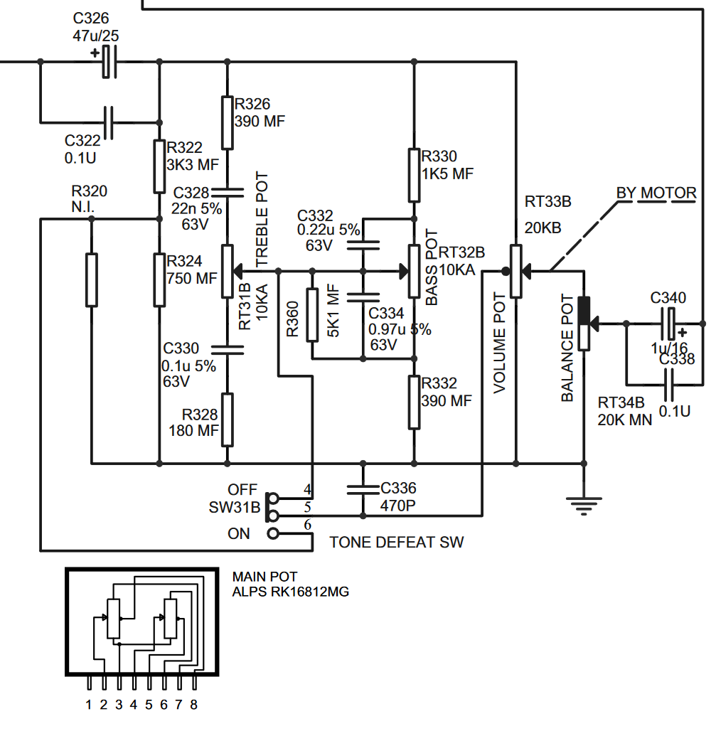

    Mis on selle poteka 4. pin?
    Võimendi NAD C320 BEE volume potel on neljas pin mis on minu jaoks arusaamatu. Mis on selle punktiga tähistatud pini otstarve?

    Vs: Mis on selle poteka 4. pin?
    Toonkompensatsioon.
      See on Tone defeat, seal ju kirjas see.
      See sildab tämbriploki, see pole kompensatsioon (kuuldeõige helivaljuse reguleerimine oli selle nimi kuskil ?).
      Siin on need kaks tegelt kokku pandud kui selle tämbri efekt sõltub regulaatori asendist.
      Ideaalis peaks Tone Defeat olema sedasi, et kui tämbri regulaatorid on 0 dB asendis siis ToneDefeat sisse-välja lülitamine ei muuda midagi.
      Kompensatsioon on moodsas keeles "Loudness"
        Ma arvasin, et Tone Defeat lülitab tämbriploki välja. A miks (ja kuidas) see potega seotud peaks olema?
          Esitatakse filtrite, võnkeringide, võimendite, generaatorite ja digitaallülituste põhiomadused ning arvutuse alused. Põhirõhk on ringhäälinguvastuvõtjate, helisagedusvõimendite, kõlarite ja toiteseadmete tööpõhimõtete ning lülituste kirjeldamisel. Raamatus on ligi 1000 skeemi ja diagrammi.
          seal raamatus on seda seletatud kui kuuldeõige helivaljusregulaator.
          siin on inglise keelne seletus: http://www.tribalwar.com/forums/arch...?t-266893.html
          vanakooli süsteemides kasutatakse selleks potet aga uuemates süsteemides juba DSP lahendusi.
          sellel on palju nimetusi. Sony peal on "Groove", philipsi peal on "Full Sound", mõned nimetavad seda "Pure Sound".
          kui see on sisselülitatud siis ekvalaiser lülitatakse välja, Tämbrit reguleeritakse siis toonikompensatsiooni kõverate järgi. võibolla selle pärast ongi digiseadmetes võimalik helivaljust reguleerida vaid aste korraga...
          Igale astmele vastab isesugune toonikompensatsioonikõver:
          viimati muutis kasutaja olavsu1; 11 October 2017, 19:56.
              Kas see plokk on mõeldud töötama nii, et maksimaalsel helitugevusel (volüümipote liugur "ülemises asendis) on tämbriregulaatorite mõju olematu?
                kõige paremini toimib ikka seal kus lisaväljaviik tehtud
                kuuldeõige filter ühendub lisakontaktide külge ja liugur kas suurendab või vähendab tema mõju.
                  ... kõige paremini toimib ikka seal kus lisaväljaviik tehtud ...
                  Ning valjemas otsas toimib "üha vähem"?
                    • 2824
                    jah nii ta kipub olema. mul ühe vega radioola peal oli see süsteem ja see töötas kõige tugevamini helivaljusnupu ühes kindlas asendis.
                    ja nii peabki olema. vaata üleval olevait graafikuid mida valjem on heli seda vähem peab mõjutama.
                    siiski kõigeparemini toimivad need asjad digis.
                    viimati muutis kasutaja olavsu1; 13 October 2017, 13:23.
                      Otseses mõttes efekt puudub (eeldades et lõppasendis on liuguri ja otsa klemmi vaheline ühendus väga hea).
                      Kaudselt võib tegelikult efekt olla, sest tämbri potekad on ühenduses massiga läbi Vol-i poteka lisaklemmi ja veel see ahel koormab kondekate C326, C322 eelnevat, ka on balantsi poteka tekitatud koormus sedasi maksimaalne jne...sellele skeemiosale eelneb midagi ja järgneb midagi...
                        Jään siin eriarvamusele - esiteks on väga väike tõenäosus, et see 4.-pin-i koht or kõrvale sobiliku helivaljusega kokkulangev ning teiseks muudab tuba kõlariheli nii et mingi korrektsioon on helitugevusest olenemata (minu jaoks) vajalik.
                        Ilmselt suuresti maitseasi, õppimise mõttes oleks kunagi huvitav sellist võimu kuulata.
