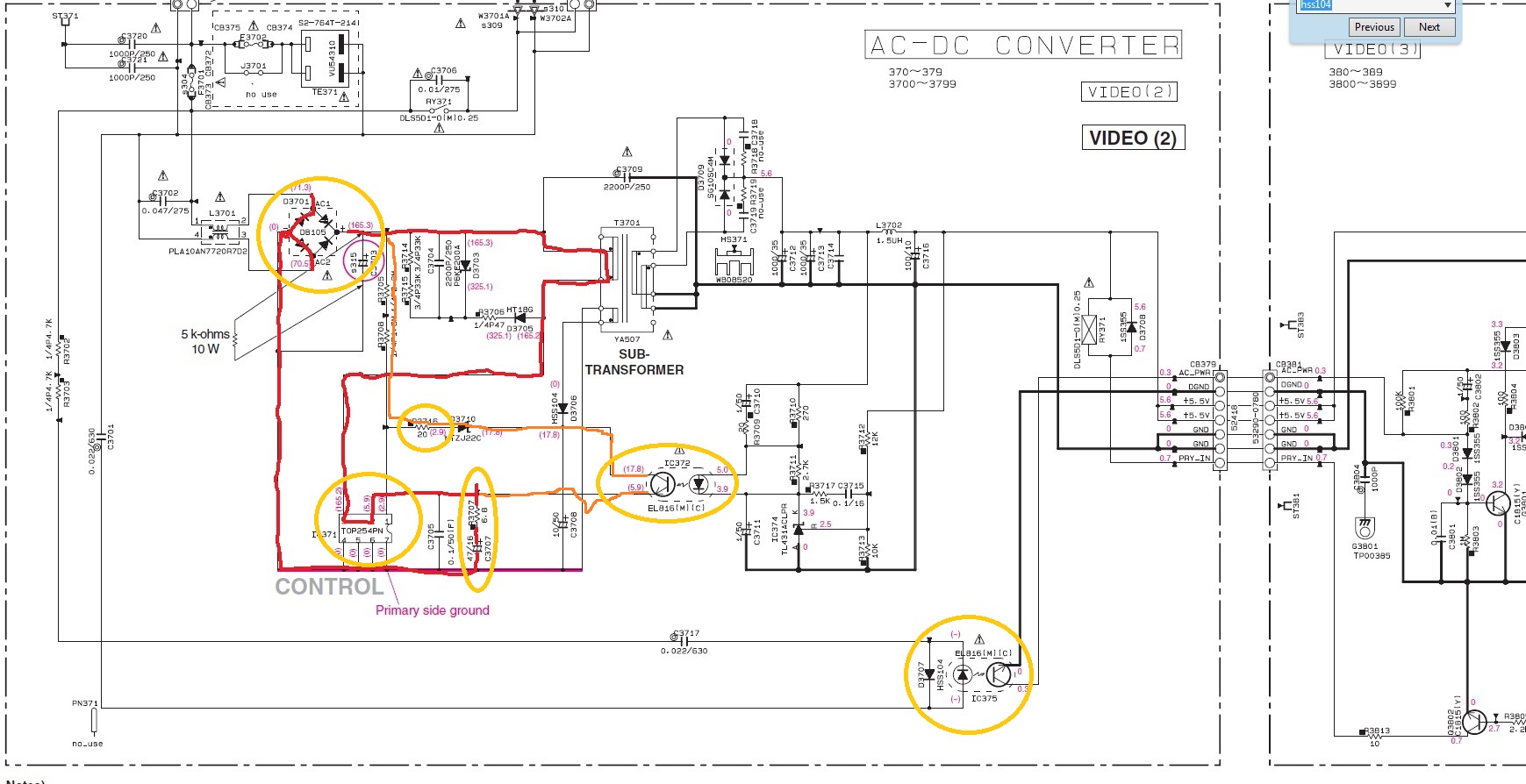

Tahtsin küsida mis tegelikult juhtus toitekas, sain selle (vist) töökorda, aga äkki oskab keegi oma arvamust/täpsustusi lisada.
Joonise sain sealt http://elektrotanya.com/yamaha_rx-v4.../download.html
Visuaalselt esmalt vaadeldes kaitse oli läbi toiteplokis (mis ka peaks lülitama sisse trahvole mineva toite magnetlülitiga, kui kõik korras ja 5.5v OK)
ja üks polaarne elektrolüüt kondensaator (47uF 16v, C3707) kohas olid alles vaid jalad (pütt oli raketina minema lennanud).
Kontrollimisel oli esmalt tuvastatud väikse diodsilla lühis kahes diodis.
(arvatavasti seepärast polaarne kondekas tiivad saigi, kui vastupidine polaarsus andis särtsu)
Siis põhjalikumal kontrollil selgus, et ka kondeka kõrval olnud väike SMD takisti ( 6.8ohm, R3707 ) on läbi.
Vahetasin vigased ära ja siis ikka ei töötanud.
Vahepeal pooled komponendid jootsin lahti ja kontrollisin, käepärast kohe ka ostsilloskoopi ei olnud hetkel.

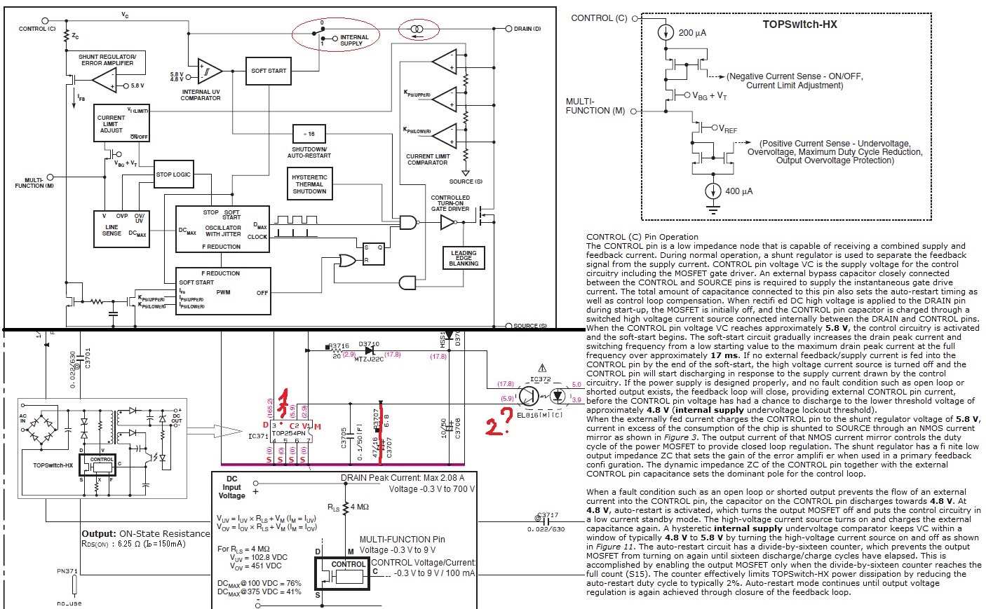

Toiteregulaatori/kontrolleri (TOP254PN, IC371) tellides
ja välja vahetades sain hetkeks tööle, aga läks korduvalt uuesti läbi.
Pikapeale avastasin, et on veel mõned ebastabiilsed komponendid ja nihkes näitudega,
väikse SMD 20ohm takist (R3716) ja ebastabiilseks muutnud diod MTZJ22C (D3710), väike SMD kondensaatori (C3705), kahtlane kondekas suur (68uF 400V, C3703).

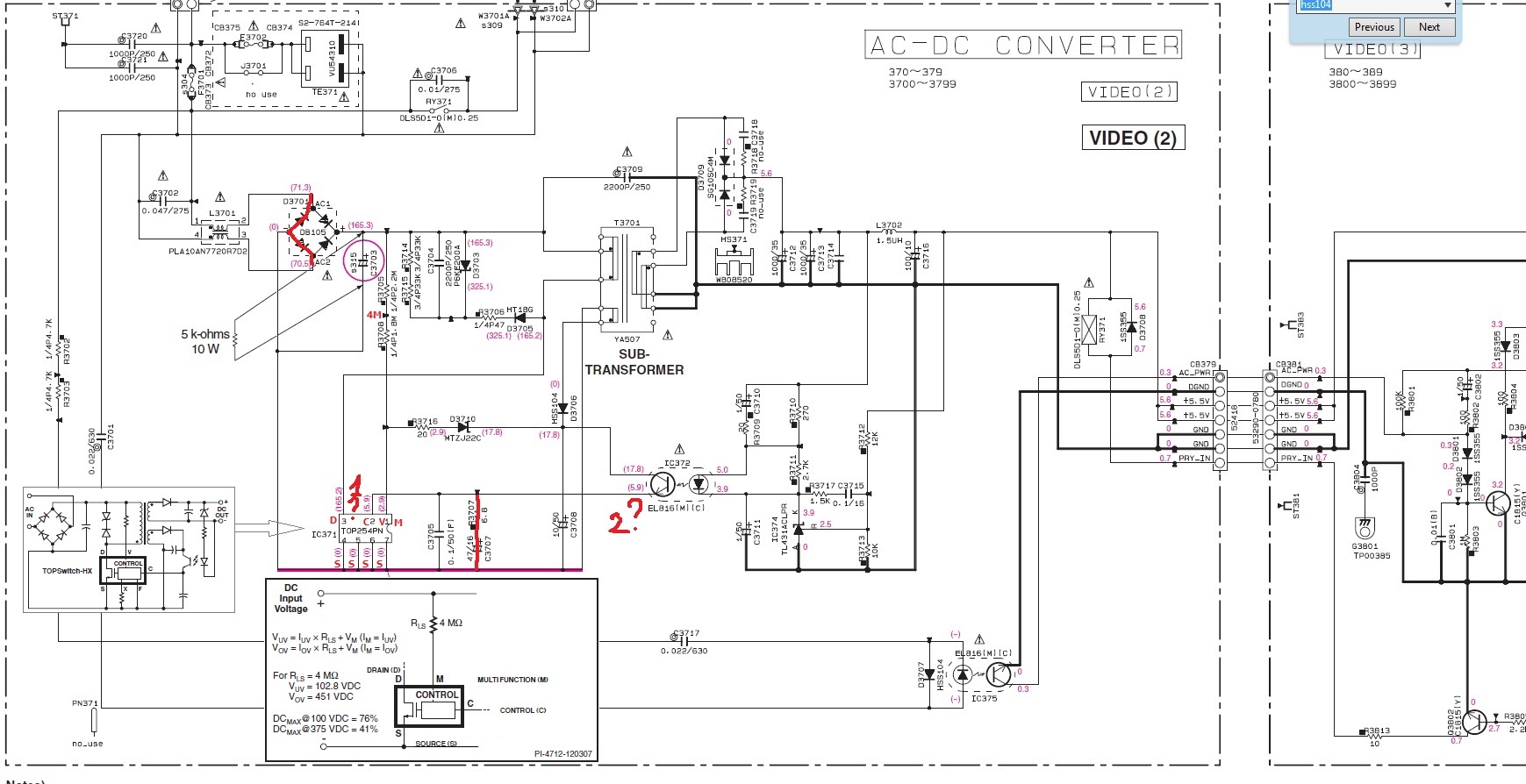

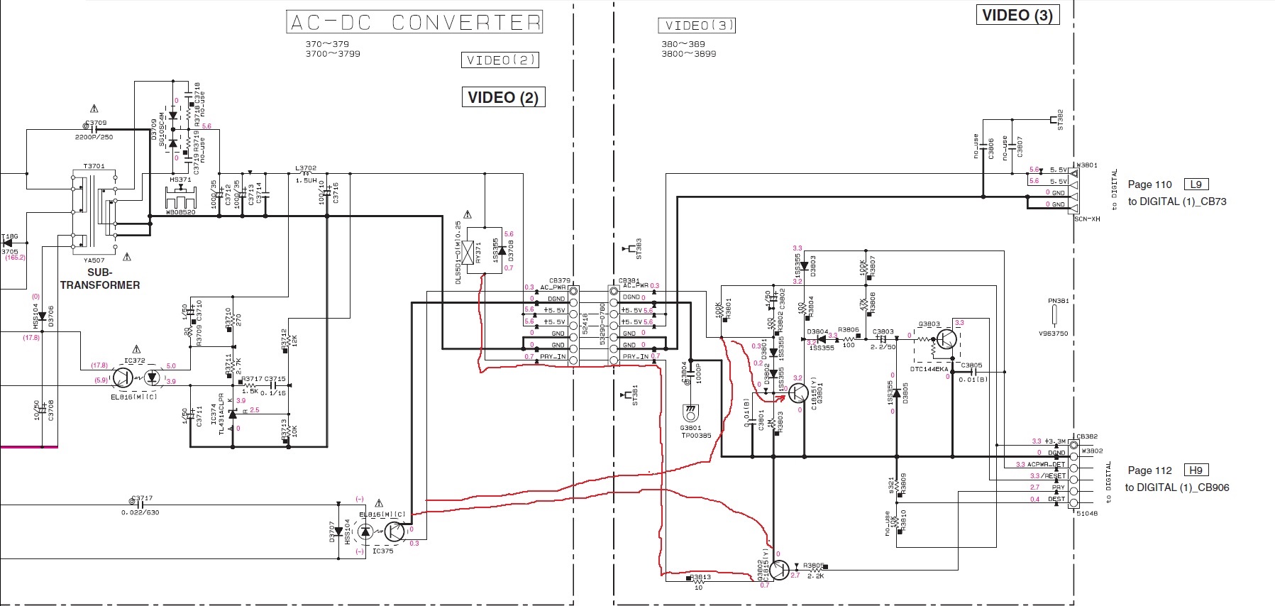

Lõpuks sain ka aru, et miks trahvo teisel pool ei ole 5.5v vaid multimeetriga mõõtes kuni 11v.
Läbi olid ka fotodiodid (EL816M)(IC375,IC372) ja ühe fotodiodi diod (HSS104).
(Püüdsin järgida kolmnurkse märke selgitust:
Components having special characteristics are marked ⚠ and must be replaced
with parts having specifications equal to those originally installed)
Lõpuks lülitas ka suurele trahvole toite magnetlülitiga sisse.

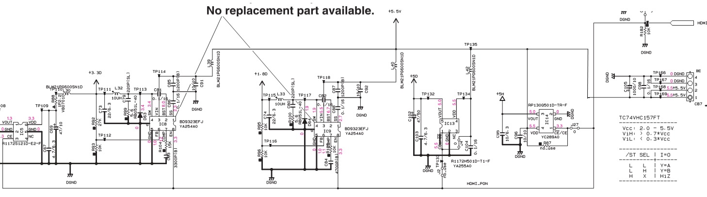

Aga ebastabiilne oli ikka see 5.5v liin (kus oli olnud vahepeal ~11v)
ja mis toitis madalpinge regulaaroreid mis tekitasid 5.5 voldist 1.2v, 3.3v, 1.8v, +5D, +5H.
(kõik mis oli alla 11v pingele mõeldud komponendid said vist pisut watti)
Hetkel nüüd töötab, aga peaks veel midagi tegema, et ei tekiks mingit domino-effekti algusesse tagasi?
Mis toimus ei saa ka pärishästi aru.
