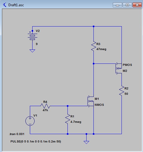

    Tere!
    hädasti oleks vaja asi tööle saada.
    Lähteülesanne:
    Vaja lülitit, mis ooteajal võtab väga vähe! voolu.
    Kontrollpinge 5V olemasolul peab põhilüliti olema suletud PMOS kinni.
    Kontrollpinge puudumisel peab põhilüliti PMOS olema avatud
    skeem, mille suutsin välja mõelda on näha alloleval joonisel, kuid kahjuks se ei tööta , kuidas see tööle saada

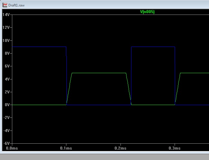

    roheline on generaatori väljund ning sinine PMOSi gate
    probleem on selles, et PMOS ei avane
    R1 N005 0 4.7meg
    R2 N003 0 50
    R4 N005 N004 47k
    V2 N001 0 9
    V1 N004 0 PULSE(0 5 0.1m 0 0 0.1m 0.2m 50)
    R3 N001 N002 47meg
    M1 N002 N005 0 0 NMOS
    M2 N003 N002 N001 N001 PMOS
    .model NMOS NMOS
    .model PMOS PMOS
    .lib C:\Program Files (x86)\LTC\LTspiceIV\lib\cmp\standard.mos
    .tran 0.001
    .backanno
    .end
    viimati muutis kasutaja snowco; 18 November 2015, 13:46. Põhjus: lisatud skeem
    Vs: MOSFET lülitus-skeemi tööle aitamine
    Kui M1 asendada p-mosfetiga siis ka ei tööta?
