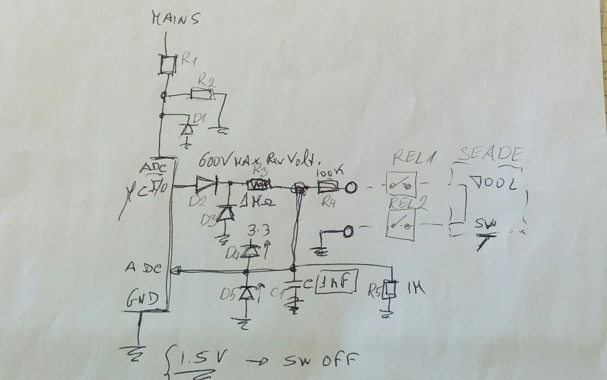

    Tere, tahan ehitada seadme, mis oleks võimalik ühendada seadme (nt ketaslõikur) ja pistikupesa vahele, mis:
    - mõõdaks just ühendatud seadme sisetakistust, saamaks aru, kas see on eelnevalt juba sisselülitatud ja ohtuse mõttes ei lubaks toidet peale.
    - mõõdaks vahelduvpinge väärtust ja lülitaks toite peale momendil kui väärtus on null volti.
    Esimese idee jaoks pisut teadjam tuttav joonistas skeemi sellise: https://drive.google.com/open?id=0B2...VlE&authuser=0
    Skeem peab võimaldama ka olukorda, kus tekib kontakt kontakt võrgupingega.
    Tuttav ise ka pisut kahtles selles ja soovitas ülekontrollida. Siit siis küsimus, kas selline lahendus on vastuvõrtav või peaks muutma?
    Teise idee ehkvahelduvpinge mõõtmiseks kontrolleriga, pakub google mitmeid lahendusi ja hetkel mõtlengi kas võiks mõõta pinget:
    mikrokontrolleri toiteadapteri trafolt, enne aladit või siis optoisollatori abil otse võrgust. Nt: http://i.stack.imgur.com/sw3mO.png
