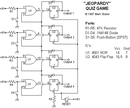

    on olemas näiteks 1 toide, 5 pirni, 5 inimest ja 5 lülitit. iga inimese jaoks on 1 lüliti ja 1 pirn, inimesed proovivad kõik ühel ajal oma lülitile vajutada (nagu mingisuguses mälu mängus, näiteks kuldvillakus kus vastamiseks tuleb kõige ennem nuppu vajutada). Nii siis, oleks vaja teha nii, et kui kõige esimene inimene on lülitile vajutanud siis on hakanud tema tuli põlema ja tesite inimeste enda lülitile vajutamine ei teeks midagi.
    Ootan meelsasi vastuseid. Kõige parem oleks skeem saata

      5 lülitit ja 5 väljundit (ei sõnagi algseisu taastest jms)
      Pole probleemi, ..võta heaks.

        väga vabandan aga ei sa viimasest skeemist eriti midagi aru,
          Vs: Nelja lambi skeem
          Põhimõtteliselt sama mis eelmine + Reset
          Need on FPD ja LAD keeles kontrolleri progemine...
          Aga kas see skeem siis ei sobi ?

            Küsimus kkertile milliste klemmida alla peaks minema u2?teise pildi all

              Kõik oleneb ju sellest, et mida inimene soovib. Kas soovid ise koju miski väikese lihtsa loogika karbi kokku joota ja ongi kõik või läheb see rakendus kusagile kooli või..ja seda võib siis pärast edasi arendada ning kõiksugu taimerid ja kellad-viled lisada, ehk mõnda kontrollerit projektis kasutada ja nii ennast arendada.
              Kkert pani skeemi lihtloogikast ja mina analoogi programmijupina mis lad keeles mõeldud kontrollerisse.

                starfish mis tähed toide on ja mis täht väljalase? ja oleks vaja 5 sektsiooni
                Oleks vaja võimalikult lihtsat skeemi, kus on kõik toited, väljalasked jms. Ma veel ei saa väga aru teistest skeemidest, sest käin veel põhikoolis.

                  Mina ja Starfish rääkisime juba keerukatest asjadest, mis sobivad sulle.. näiteks Gümnaasiumi lõpus.
                  Aga seniks võib mõelda lihtsamatele lahendustele, näiteks soetada selline asi:
                  On küll 4 nupuga, aga võibolla kui otsida, leiab kusagilt ka 5 nupulise.
                  Ja sealt siis ise või vanema abiga, saad lisanupud panna, et oleks mugavam vajutada, kena karp ümber teha jne arendada (võibolla teed ise selle 5 nupuliseks, kui nutti on).

                    osalejaid võid lõputult lisada...

                      Kas sa tahad teha endale õppimise eesmärgil või palus sul keegi teha kellelegi mingisugune valmis asi, millega hakatakse midagi edasi tegema?
                      Erku viidatud link on hea ka selles mõttes, et neid saab ketti panna, s.t kaks neljanupulist moodulit annavad koos 8-nupulise lahenduse, mis katab sinu vajaduse (5) täielikult. Enam odavamalt ise ei saa (v.a iga saamu küsimine; õppida võib alati).
