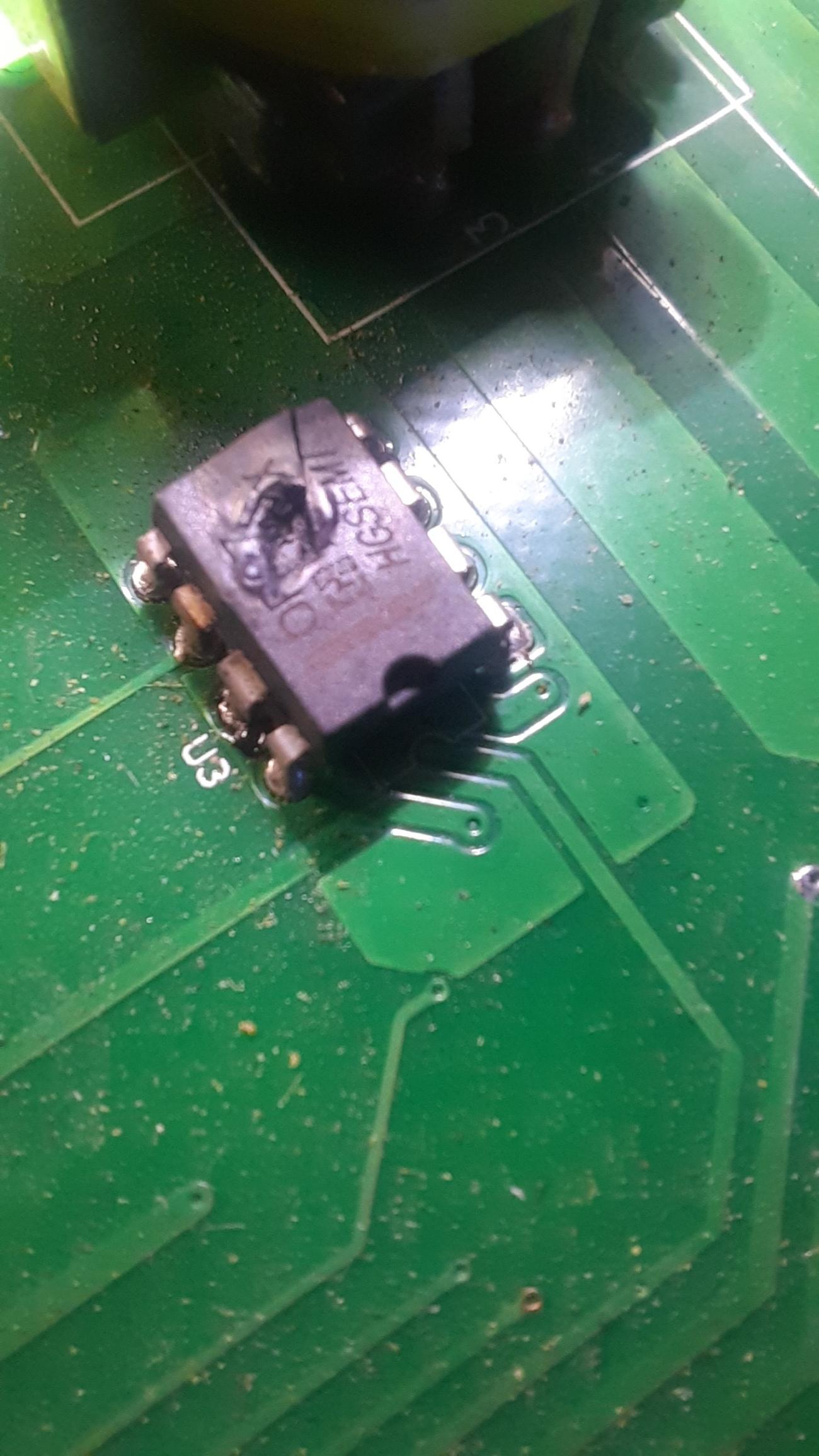

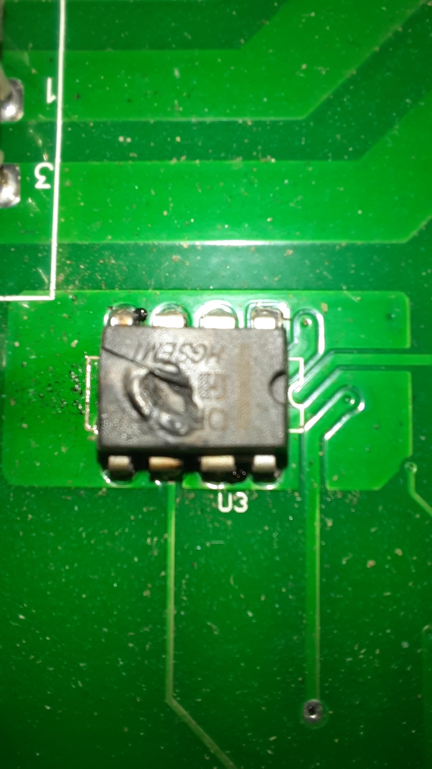

    Tere
    Päikesepaneelide inverter/laadija hakkas teatas ükspäev rõõmsalt, et
    "bus soft start failed 09"
    Proovisin hea ja kurjaga taaskäivtada aga lõpuks vaatasin siiski, mis karul kõhus.
    Loetamatuks on muutunud paar kivi (positsioonid U3 ja U5 aga näivad sarnased)
    Kahjuks skeemi pole suutnud leida ning kive ei tuvasta.
    Kas keegi oskab pakkuda mis komponendid võiksid olla asenduseks
    Seade ise:
    POW-HVM1,5H-12V
    Möönan, et kahe kivi vahetus ei pruugi seadet taaselustada aga proovida võiks
    OP07 HGSEMI loeks nagu välja. Selline kaheksajalg olemas ka googeldades.
      op amp võib läbi põleda liiga suure toitepinge või väljundvoolu korral (sellel on väljundvool piiratud) - ka siis kui sagedus × amplituud on kõrged (mida piirab 300mV/μs SR)
      tõenäoliselt on kas toite siinidel olnud ajutine/alaline ülepinge --või-- väljundis oluline ülepinge ? vaata kas HV (kõrgepinge) ahelast pole mingeid ülelöögi jälgi
