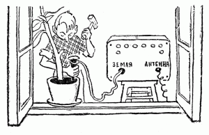

                            Aga peast käis läbi mõte kleepida rõduklaasidele ehituspoest saada olevat fooliumteipi, nii et tekiks midagi raamantenni sarnast. Sedasi saaks antennile pikkust omajagu ja kui neid antenne kleepida mitu, siis neid omavahel ühendades-lahutades saaks ka antenni pikkust muuta. Huvitav, kas selline lahendus võiks toimida või pole mõtet hakata vaeva nägemagi?
                            Need on sellised hädalahendused. Raamantenn tuleks häälestada konkreetsele sagedusele. Sellega on see häda, et küll on raam liiga lühike ja teises otsas jälle pöördkondeka min. mahtuvus liiga suur.
