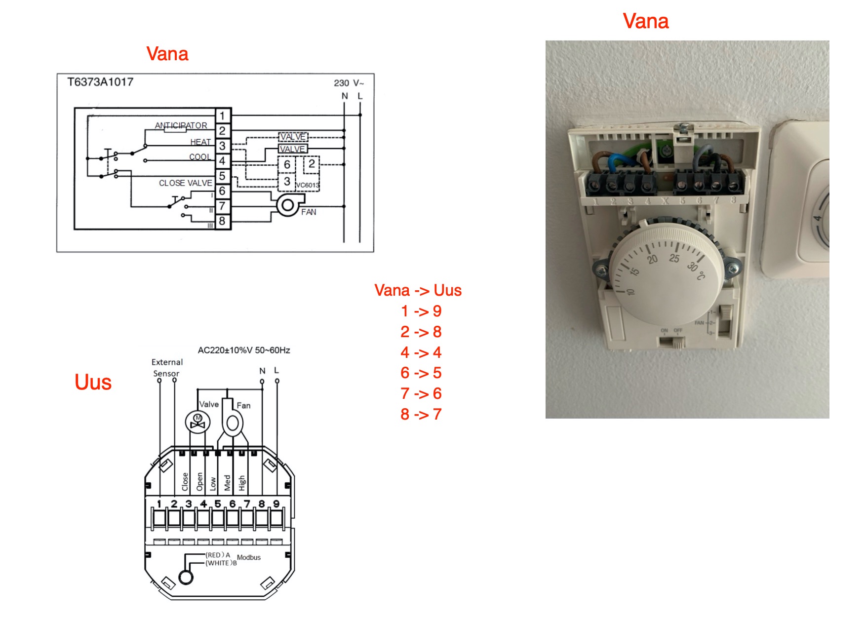

    Vaja ühedada uus termostaat jahutuseadme külge. Vana on mehaaniline, uus elektrooniline.
    Lisasin pildi kuidas seda teeksin.
    Kas on õige või peaks midagi muutma?

    Mis selle uue termostaadi tüüp on? Mis tüüpi see olemasolev "valve" on?
    Küsin kuna on võimalus, et tänu erinevale "valve" juhtimismoodusel, ei sobi see uus otseselt vana asendama.

      Uus on selline https://www.cerbos.ee/img/cms/kalori...l-reventon.pdf
      Valve tüüpi ei oska öelda. Valve kaudu lastakse seadmetesse jahutusvesi. Tegu on Fan Coil tüüpi jahutusseadmetega. Ühe termostaadi taga on 3 fan coil seadet.

        Sellele uuele on ju lisaks vaja NTC10k termoandurit. Kas see on olemas? Fancoilide jahutusvee klapid on tavaliselt ON-OFF tüüpi.

          Kas see termoandur sisse ei ole ehitatud? Selle speci järgi https://www.cerbos.ee/img/cms/kalori...l-reventon.pdf nagu oleks.
          Talle saab lisaks veel välise anduri panna.

            On sisemine andur ja välise anduri ühendamise võimalus. Oluline on anduri asukoht, sageli on tulnud fancoilide juhtkontrollerile paigaldada väline temp. andur.
            Teine parameeter, mida tuleb kontrollida:
            valve actuator: 3 A
            s.t. palju voolu tarbivad 3 klapi ajamid (mähised), kui nad kõik korraga paralleelselt kontrolleri väljundisse ühendada?
            Kui vajalik vool on väiksem, siis on kõik korras.

              Kuna vana on mehaaniline ning välist temp andurit ei ole siis võiks sisemisega hakkama saada.
              Selle vana seadme spec on siin https://m.productcatalog.honeywellho...-uk07r1012.pdf .
              Electrical ratings:
              4(2) A, 230 V~
              Klapid on sellised mt4-230-nc https://sbc-support.com/field-device...-ge51r1015.pdf
              Hetkel suurim mure on see, et kui ma selle ära ühendan ja voolu sisse lasen, et siis midagi katki ei lähe.

                Selle uue termostaadi skeem ja jutt lingitud lehelt ei lähe kokku. Sealt ei loe välja, mis väljund on jahutus ja mis küte, selle asemel on joonisel kinni ja lahti väljundid. Küsi müüja käest mis on õige.
                Kui ventiilimootor on MT4-230-NC siis sellega ei tohiks midagi juhtuda, valesse väljundisse ühendatult lihtsalt ei tööta.
                Reventon pole ilmselt selle asja tootja, internet ei leia mingit täpsemat infot sellise termostaadi kohta.

                  Kõik on väga kena, aga uus termostaat seedib ainult 3-punkti ajamit (valve). Ehk siis kinni ja lahti signaalid on erinevatest väljunditest. Pead uue ajami ka muretsema. Kui arvestada eelmise ajami tüüpi, siis sellisele ventiilile 3-punkti ajamit leida on väga raske, kui mitte võimatu. Seega peaks ka ventiili välja vahetama.

                    Väga tõenäoliselt ei ole vaja ajamit vahetada, ühendusskeemi joonis on lihtsalt vigane.

                      Et segadusi vältida, ütleb vahest kasutaja keegiteine, mitu juhtmesoont on vanal ajamil? 3 või 2?
                        Vs: Termostaadi ühendamine
                        2 soont on.

                          Seega uus termostaat ei saa vana ajami juhtimisega hakkama.

                            Uue termostaadi ühendusskeemi joonisel on tõenäoliselt viga.

                              See on ainult jahutuse jaoks. Seadmed on 2 toruga, vesi sisse ja välja. Lisaks ventilaator 3 kiirusega.
                              Need ventiilid on vaikimis suletud. Jahutamisel peaks ventiilid lahti tulema. Kui soovitud temperaatur saavutatud siis peaks seamed välja lülitama.
                              See "Close Valve" peaks vist olema selleks, et saaks vee sulgeda aga ventilaatorid jääks tööle.
                              Kui vaadata kuidas see hetkel on ühendatud siis ei ole ka "Close Valve" kasutatud. Pildid vana klemm 5.
                              Uuel termostaadil on ka kütte võimalus aga seda ei kasuta.
