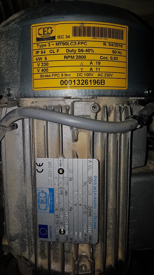

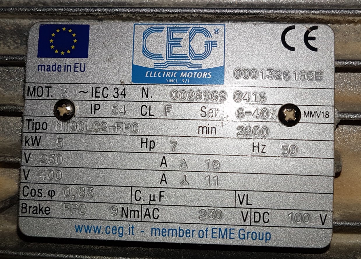

                        Tegin ühest sae mootorist pilti vahepeal, kas selle järgi saaks orienteeruvalt sujuvkäivitit soovitada?
                        Ülejäänud kahele mootorile pole nii lihtne ligi pääseda, dokumentide järgi on kõik 3 ühesugused mootorid.

                          Sujuvkäiviti (SK) valik sõltub mootori ühenduse skeemist: tähtühenduse korral on töövool 11A, aga kolmnurkühenduse korral on 19A. Käivitusvoolu tippväärtus võib lühiajaliselt olla >>5 korda suurem.
                          Kas mootori toiteahelas (elektrikilbis) on sees ka termokaitse?
