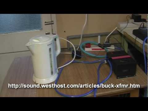

                          ? http://www.dms-audio.com/bucking-transformer-diy by https://www.google.com/search?q=240+to+220+v+transformer

                            Pole miskit vahet, kumba pidi ühendada füüsiliselt eraldiseisev trafo jadasse teise trafoga, pinge langeb täpselt samamoodi vastavalt südamiku ja keerdude arvu suhtele.
                            Kunagi oli sama teema, pinge langetamiseks. Liitsin primaarmähisega jadamisi arvuti toiteplokis võrgupinge ahelas oleva raudsüdamikuga drosseli ja sain soovitud tulemuse.
