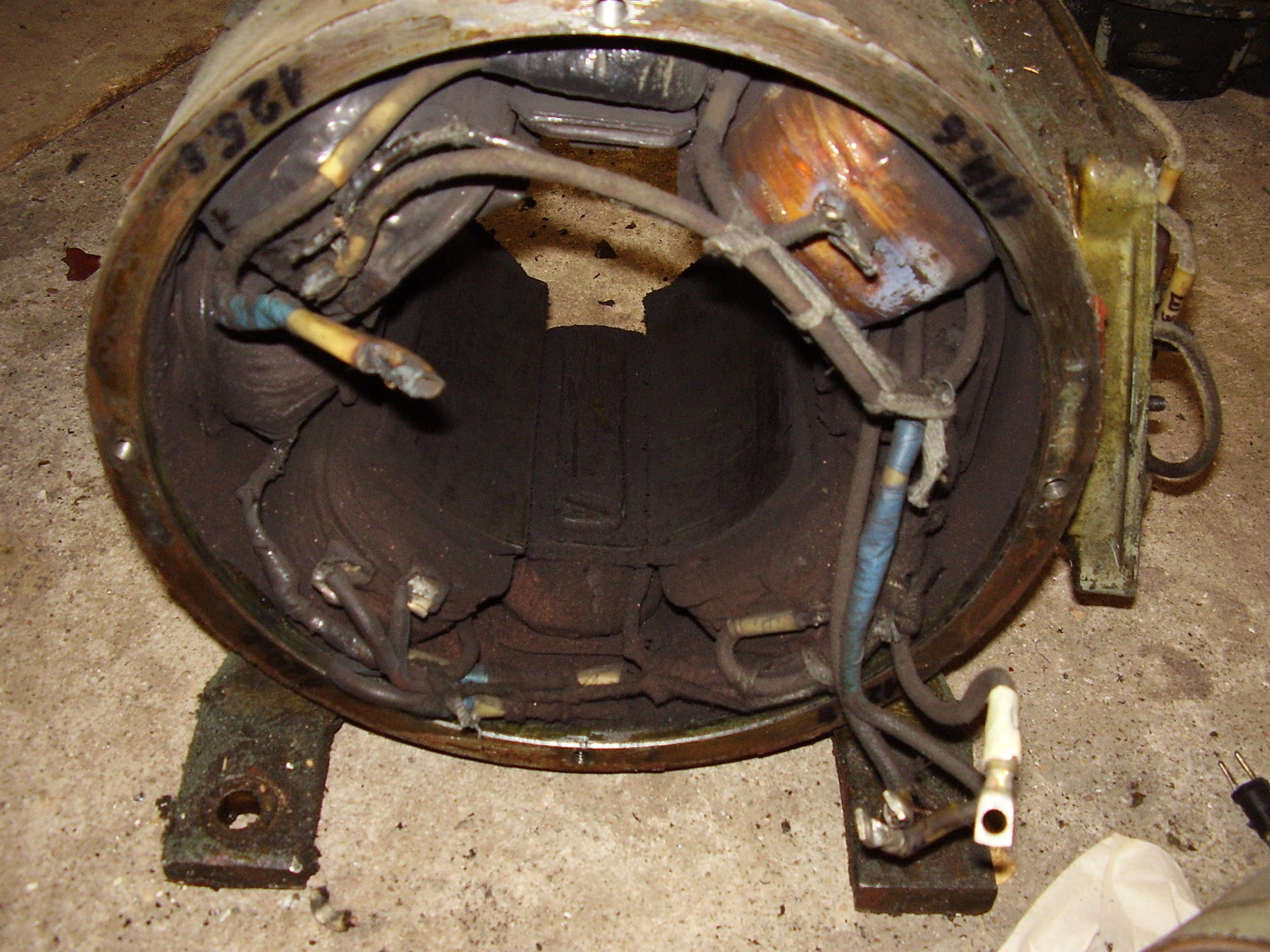

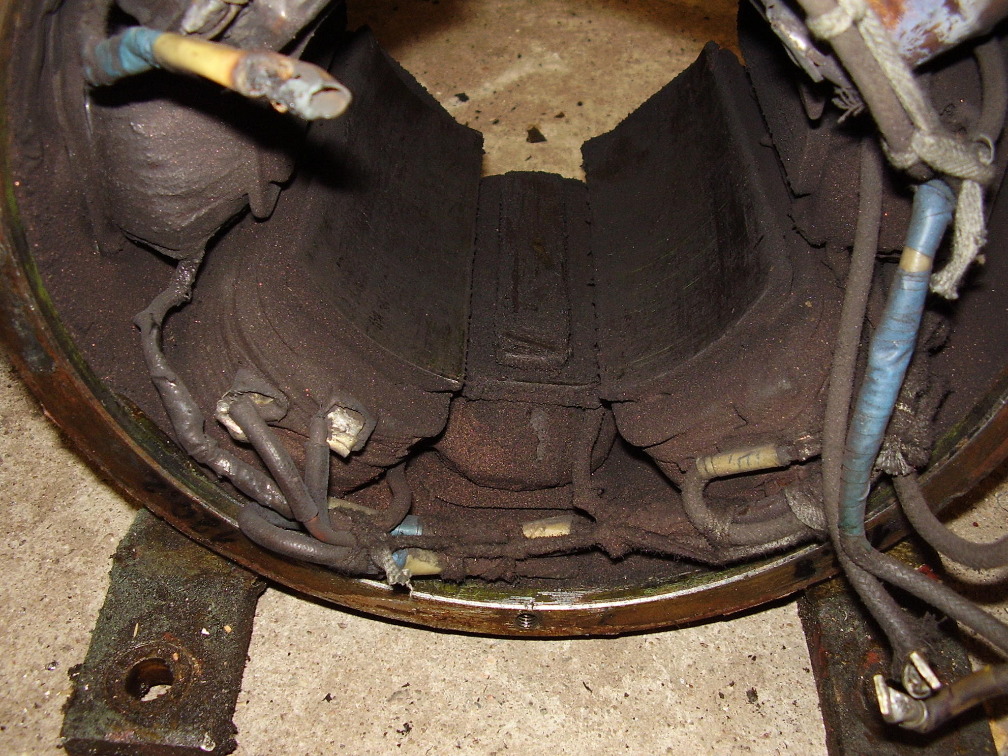

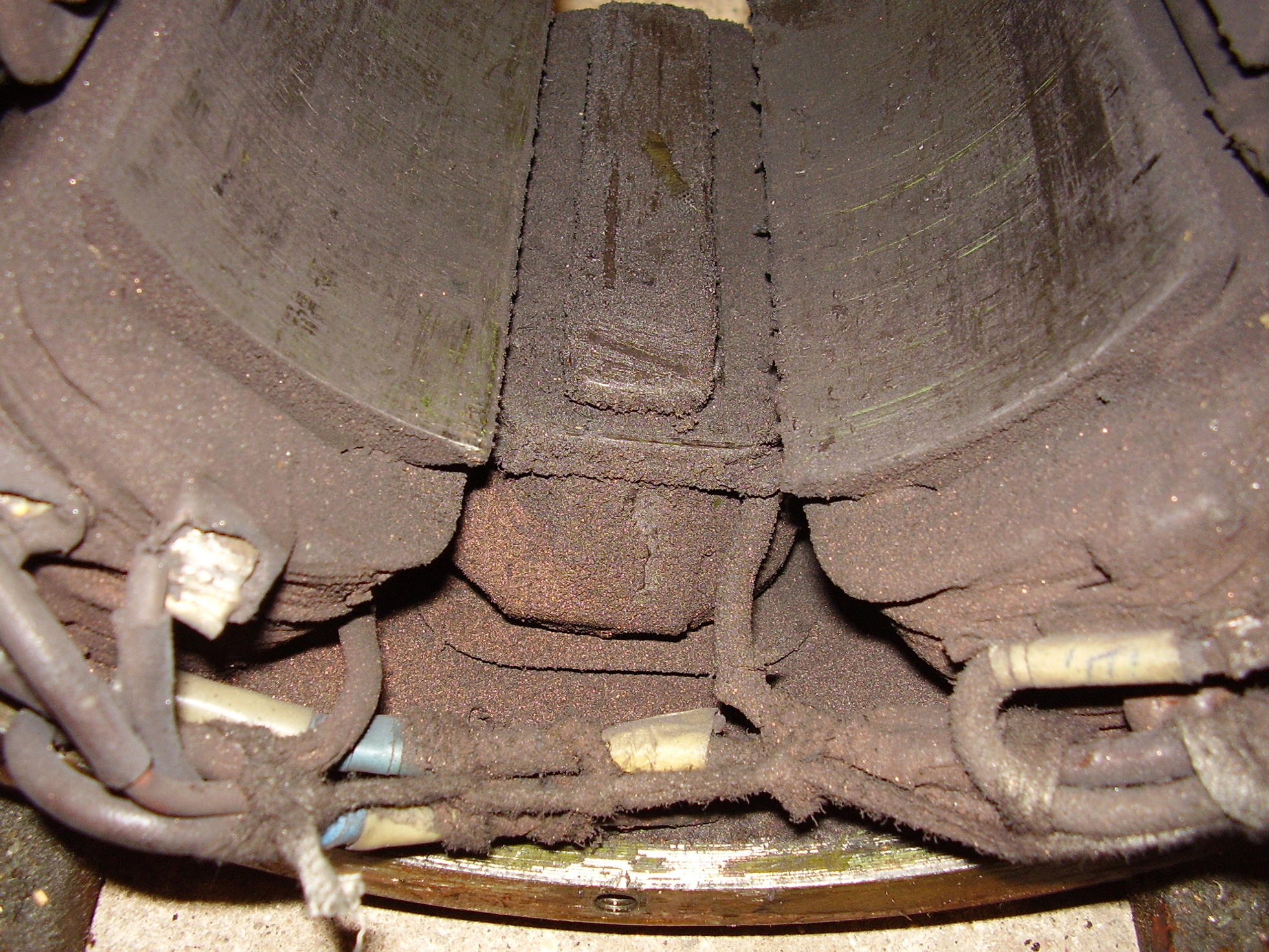

    Elektrimootori pesemine/puhastamine?
    Mida kasutada või kuidas puhastada elektrimootorit seest poolt?
    Tegemist on alalisvoolu mootoriga, mootoris see on nii harjade puru/rasva ja ka laagritest pärinevat määret ning isegi õli.
    Või jätta mootori nii nagu on ja ainult puhastada hädavajalikud kohad, osad.

                              Võtsin julguse rindu ja puhastasin mootori ära. Lasin 4 bar survega suruõhu püstoliga nii palju puhtaks kui võimalik ja siis kiiresti kuivava brake cleaneriga üle ja jälle õhku isuga.
                              Õnneks vist on keegi kunagi mootori üle veel lakkinud kuna mähistel on mitme millimeetrine laki kiht ja ennem lakkimist on mootori pirka eemaldatud.
                              Mängisin megeriga ennem ja pärast mootori puhastamist, peale puhastamist vahetasin ka paar mähiste vahelist juhet välja.
                              Ennem puhastamist oli ergutusmähiste ja korpuse vahel 100MΩ, peale pesu ja juhtmete vahetust 1000MΩ, suurtel mähistel oli mõlemal korral 1000MΩ.
