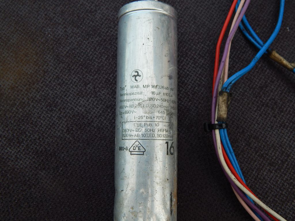

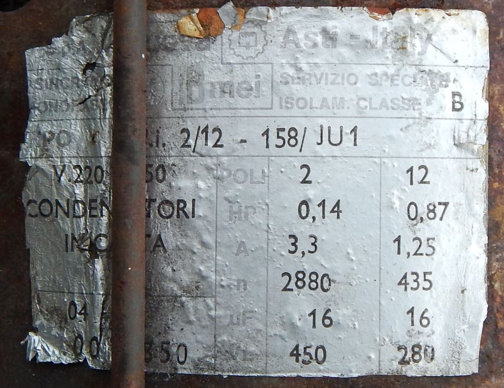

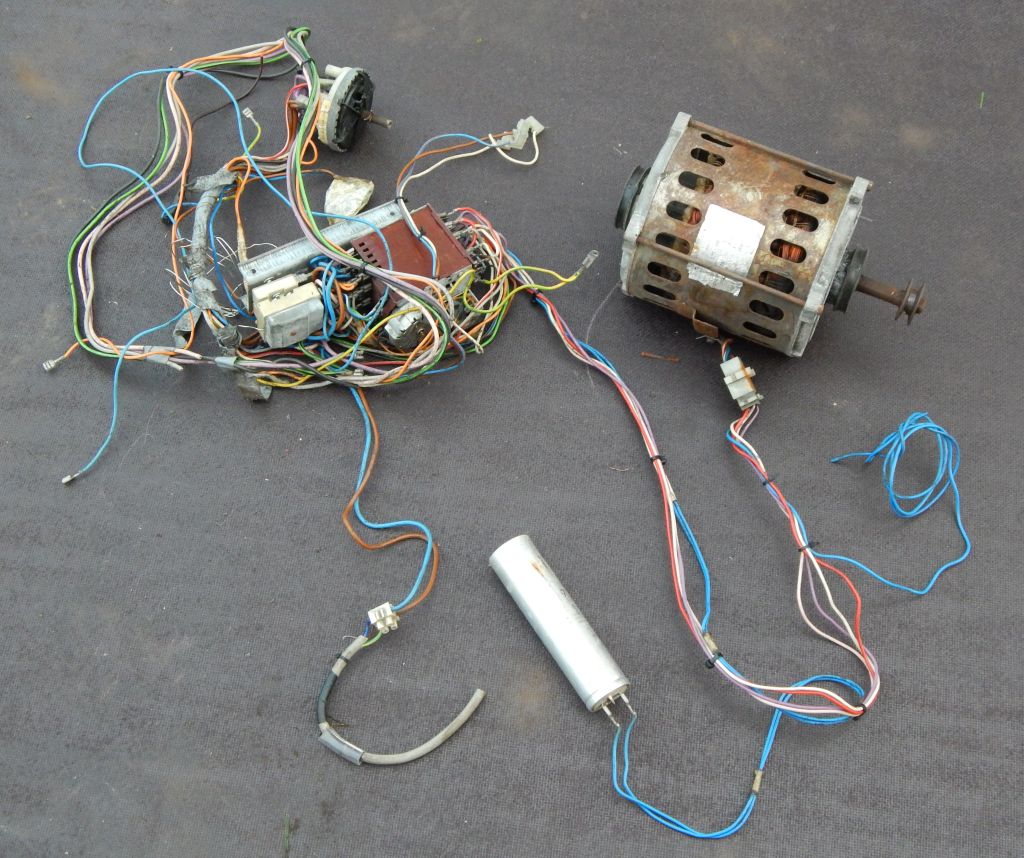

    Sai osadeks lammutatud vana pealtlaetav pesumasin, millel täiesti töökorras mootor. Kas oleks võimalik sellest mootorist teha reguleeritavate pööretega jõuallikas puurpingile? Lisan ka pildid mootorist ja birkast. Kui keegi Tallinnast-Keila-Saue poole sellega tegeleb, siis võiks teada anda. Toon "patsiendi" ise kohale. Mootor kaalub 9,5Kg, läbimõõt 16cm ja pikkus ilma võllita 18cm

    See mootor on kahe valikuga 2880/435 p/min sellest võiks enamvahem piisata. Vaja ainult ümberlüliti lisada.

      Mõtle nüüd hästi järele, kas tahad sellise mootoriga puurpinki, mille mootor on madalatel pööretel jõuetu? Selliste mootorite pöördeid muudetakse pinge/vooluga. Koormates langevad põõrded või jääb koguni seisma, siis on vaja nutikamat lahendust, mis saaks tagasisidet ja tõstaks mootorile antavat pinget. Need nõ kahe kiiruselised mootorid, nende aeglasema käiguga mähis on suurema takistusega, järelikult sama pinge juures väiksem vool, väiksem vool tähendab väiksemat võimsust ja pöördemonenti, ühtlasi kannatab ka jahutus.
      Üldiselt on puurpinkide pöördeid muudetud rihma ülekannetega, sest see on olnud kõige otstarbekam kaotmatta võimsuses ega jõus. Kui tahad ikka mootri pöördeid muuta, siis soovitan vaadata mitme pooluseliste mootorite poole, nt ise sain osta.ee keskonnast ühe sellise mis olid 2800/1400/700 pööretega. Kaal on küll suur aga ülekanded jäävad ära.

        Kaks valikut 2880 ja 435 p/min oleks juba täiesti ok, sealt edasi reguleeriks juba rihmaratastega, kui vaja. Mootorisse läheb 5 juhet. Küsimus nüüd, et kuidas neid ühendada, et saada kaks kiirust?
          Vs: Pesumasina mootori pöörete reguleerimine
          Kahjuks peast ei oska öelda. Vaata juhtmete järgi. Kondensaator peab mängu jääma ja ülejäänut lülitati programmkellaga. See tundub vana UPO masina sisu olevat, Viatkal oli ka topeltmähistega mootor, peab natuke netist uurima, ehk on keegi skeemi välja pannud.

            Vjatka mootorite skeemid http://www.superhands.ru/dvigvatka.html

              Vana UPO masina mootor jah. Häda selles ongi, et pole ise selle juhtmemajandusega eriti sina peal
