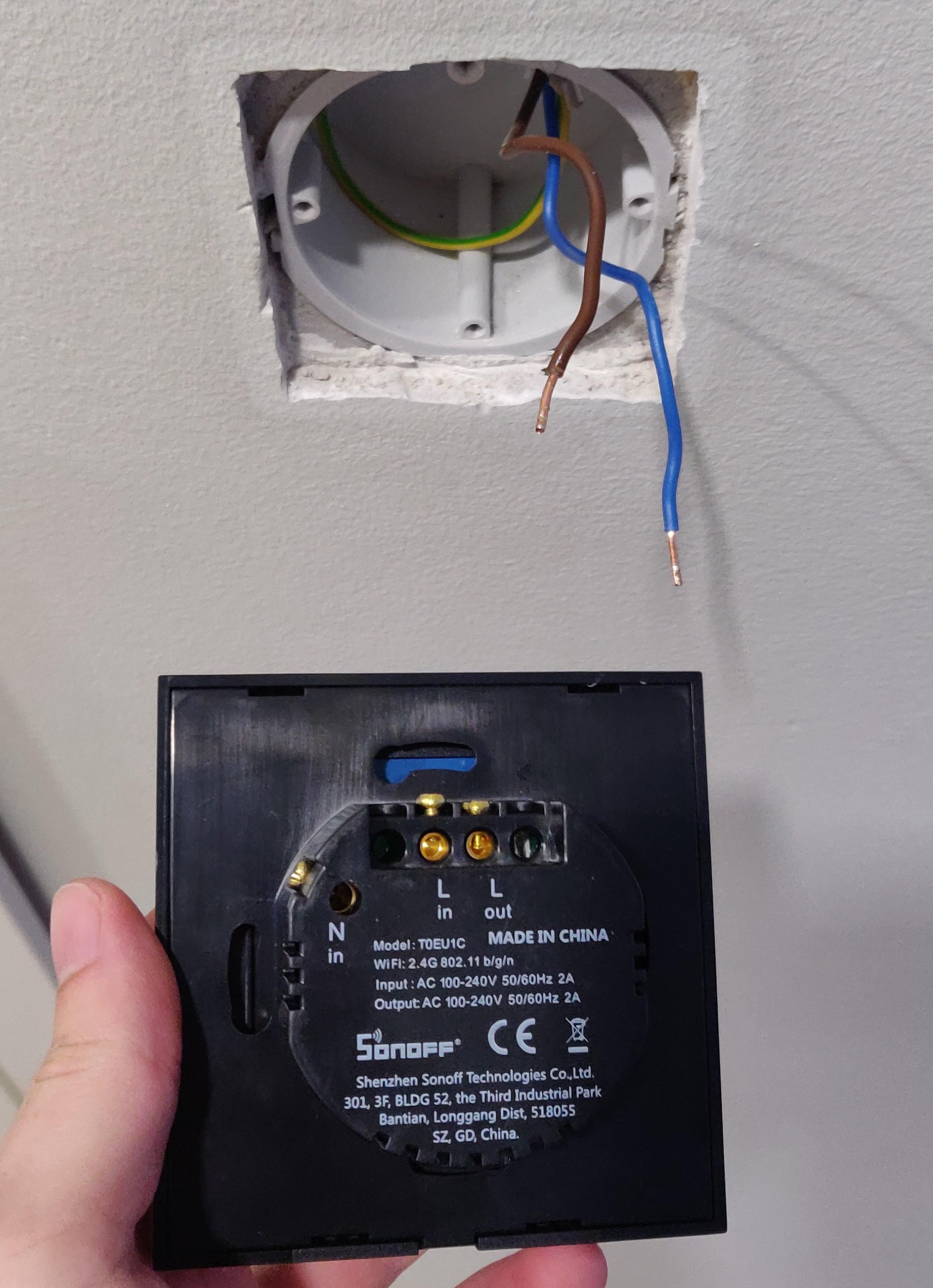

    Tere. Soetasin omale Sonoff targa kodu seinalüliti, mida saab nii füüsiliselt vajutada kui ka läbi wifi. Lülitil on toimimiseks vaja pidevat voolu, ehk sisse peaks tulema faas ja neutraal ja välja tarbijasse teine faasi juhe. Mul on aga lülitipesas maandus, faas ja neutraal.
Name:	2019-05-15 20.10.11.jpg

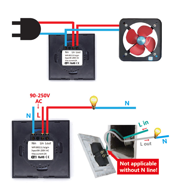

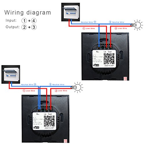

    Järgmistel piltidel on näha võimalusi lüliti ühendamiseks:
    Mis võimalused mul oleks, et lüliti toimima saada? Kas maanduse juhet ei saa ära kasutada?

    Vs: Sonoff seinalüliti
    Ega elektronid soone isolatsiooni värvi ei vaata. Või mine sa tea ......
    Viisakalt ja normide kohast lahendust selle kaabeldusega ei ole.
    Kaabel tuleks välja vahetada vähemalt neljasoonelise vastu, lüliti toosist harutoosini, või kus see ühenduspunkt ongi.
        Kui seal enne oli tavaline lüliti,siis tõenäoliselt seal neutraali üldse ei ole.Pruuni juhtme kaudu tuleb faas sisse ja selle sinise soonega lastakse see faas tagasi lampi.Eeskirjade järgi ei tohi faasi lasta ei sinisesse ega kolla-rohelisse soonde.Erandkorras on lubatud seda teha,aga siis tuleb juhtmed vastavalt märgistada.
            Mis see erand on, et KOROsse faas lasta???
            Korosse ega sinisesse soonde faasi lasta EI TOHI.Erandina pidasin ma silmas näiteks sellist situatsiooni kus valgustist tuleb lülitisse 3 sooneline kaabel(must-sinine-koro).Musta soone kaudu tuleb faas lülitisse sisse ja see faas läbi lüliti on vaja lampi tagasi saata.(vabad on sinine ja koro).Lubatud on see sellisel juhul,kui sa märgistad selgelt selle soone ära.Näiteks katad koro nähtava osa valge isoleerpaelaga.Seda siis mõlemas otsas.5 aastat tagasi oli see lubatud,võib-olla on seadused vahepeal muutunud?Õige oleks muidugi kohe õigete värvidega kaablit kasutada,aga praktikas seda tehakse vähe.
