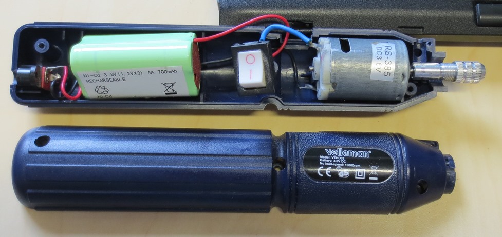

          Tahtsin alguses ka pildi panna, unustasin. No lisan nüüd.
          Arvatavasti ongi see tavaline odavtoodang, mis paljudel erinevate firmasiltide all on olemas.
          Proovin praegu originaal laadijaga laadida, hetkel ei liiguta mootor üldse. Mõõtsin pinget laadijalt ja nüüd näitab ilma koormuseta 2,2V. Võimalik et see laadija sai ka tööreziimis piineldes oma otsa.
          Laadimisega oli see alati väga tuline ja lihvimistöödega laadija kasutamine ka kuumutas seda.
