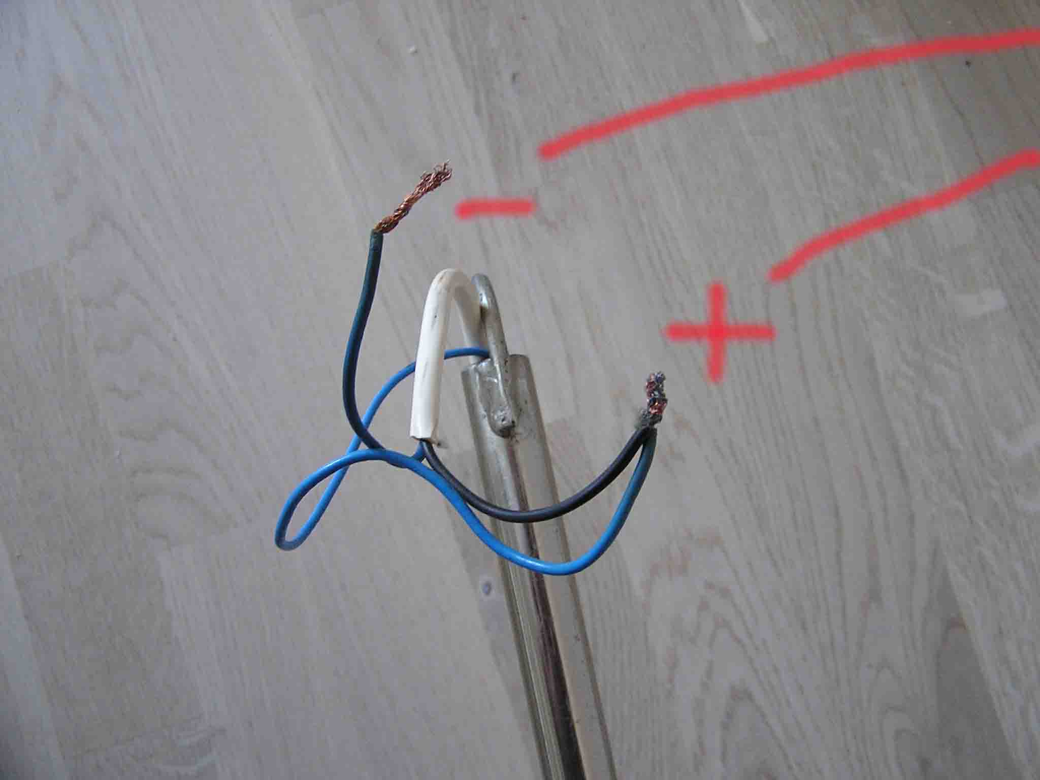

    sai sümboolse hinna eest ostetud üks uhke nõukaaegne laelühter (näeb välja, nagu oleks tehtud kontserdisaalide jaoks vms), millel on koguni 6 pirnipesa.
    otsas kolm juhet, nagu pildil, mis lakke ühendamisel (kus valik on ainult faas ja null) suudavad süttima panna siiski ainult poole lambist ehk 3 pirni korraga:
    ühesõnaga, lootust vist pole nende mänguvõimaluste juures? vaja lakke kahte faasi (mida aga pole kusagilt võtta) või milles asi on?

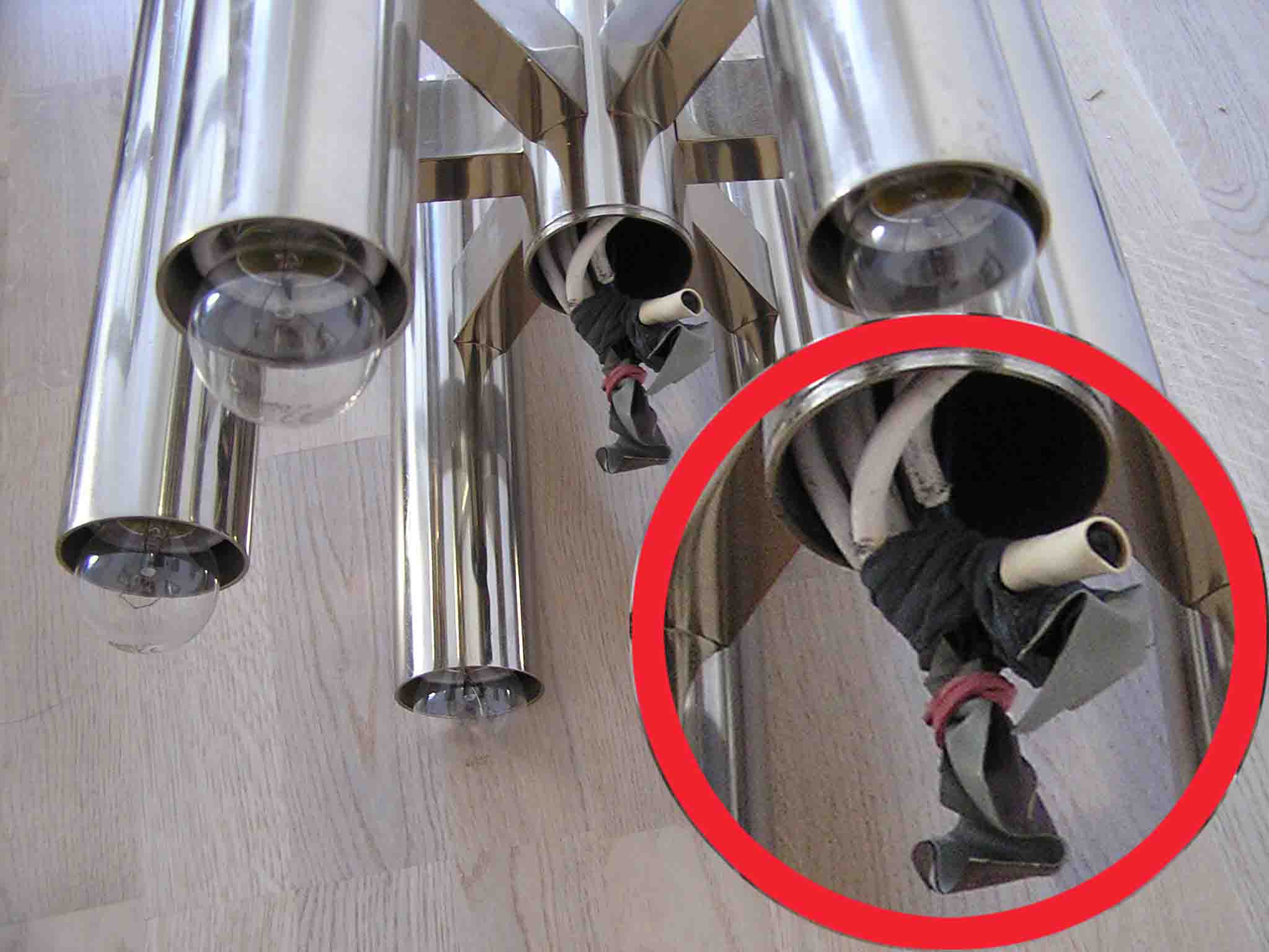

    või oskaks spetsialist siin midagi ikkagi leiutada? kas kõiki 6 pirni ei saaks siis kuidagi ühte vooluringi panna, ilma et maja maha põleks? lühtri alt pääseb nimelt ligi sellisele juhtmepusale, nagu pildil:

    Lase sinine lahti ja vaata kas ikka pool põleb. Kui jah siis ühenda see sinine teise otsa külge. Sealt saad vast juba ideid mis edasi teha.
      Vs: nõukaaegse laelambi ühedamine
      Esmalt postitatud elukaz poolt Vaata postitust
      nojah, ma olen ikka paras "blondiin" küll...
      ühesõnaga, kui sinise juhtme nõuandest lähtudes lahti võtsin, sain ainult ühe pirni põlema. seal tekkis idee, et äkki peaks kõik ühendused ikkagi veel korra korralikult läbi kontrollima. valmistusin juba isoleere lahti kiskuma jne. selgus saabus siiski varem: kolme mittepõleva pirni keraamilised pesad ... oli lihtsalt vaja jõuga tugevamini sisse keerata!
      (nüüd ajab juba ennast ka naerma, 15 minutit tagasi veel mitte...)

        Üsna porr näeb välja. Valgusti on lahe, aga muu on üsna kole.
        Investeeri nüüd säästetud raha lambisiseste kaablite vahetusse, vaheühenduste uuendamisse ning pesade puhastamisse.
        Väsivad ka uuemate valgustite juhtmed ja ühendused. Tee korda varakult. Korteriremont tuleb kallim.

              Vs: nõukaaegse laelambi ühendamine
              Esmalt postitatud glaston poolt Vaata postitust
              Ilmselt läheb siis sinna lampide juurde kaks traati.
              Aga võiks mõelda kas ei saa lüliti ja lampide vahelist juhet ära vahetada.
              Lae peal VÕIB olla tühi ruum või või või.
              Ilus oleks lambist lülitini 5 soonega kaabel kasutusele võtta.
              On ka poes saada.
              Lüliti võiks olla selline kus koos on kolm klahvi-lülitit.
              On elektripoodides müügis.
              Lülitid tuleks siis panna kaabli kolme musta juhtme külge ja
              lülitite teised klemmid kokku sissetuleva musta (faasi) külge.
              Sinine ja rohekollane ka kokku ja minema lampide poole.
              Lampide poolel võiks kõigi kuue lambi sinised (keermed) ühendada kokku ja siis ka tuleva sinisega kokku.
              Lampide mustad juhtmed (põhjaklemm) võiks ühendada nii:
              1. lampi must 1. musta sissetulnuga.
              2. ja 3 lambi mustad 2. musta tulnukaga
              4. ja 5. ja 6. lambi mustad 3. musta tulnukaga.
              Kui nii teha siis esimese lülitiga saab panna põlema üks lamp
              teisega kaks ja kolmandaga kolm lampi.
              Nii saab kolme lülitiga panna põlema üks kuni kuus lampi - nagu preilid/prouad soovivad.
              Neid juhtmete ühendusi oleks lihtsam teha sellise ribaga kus on sees kahe kruviga metalltorukesed.
