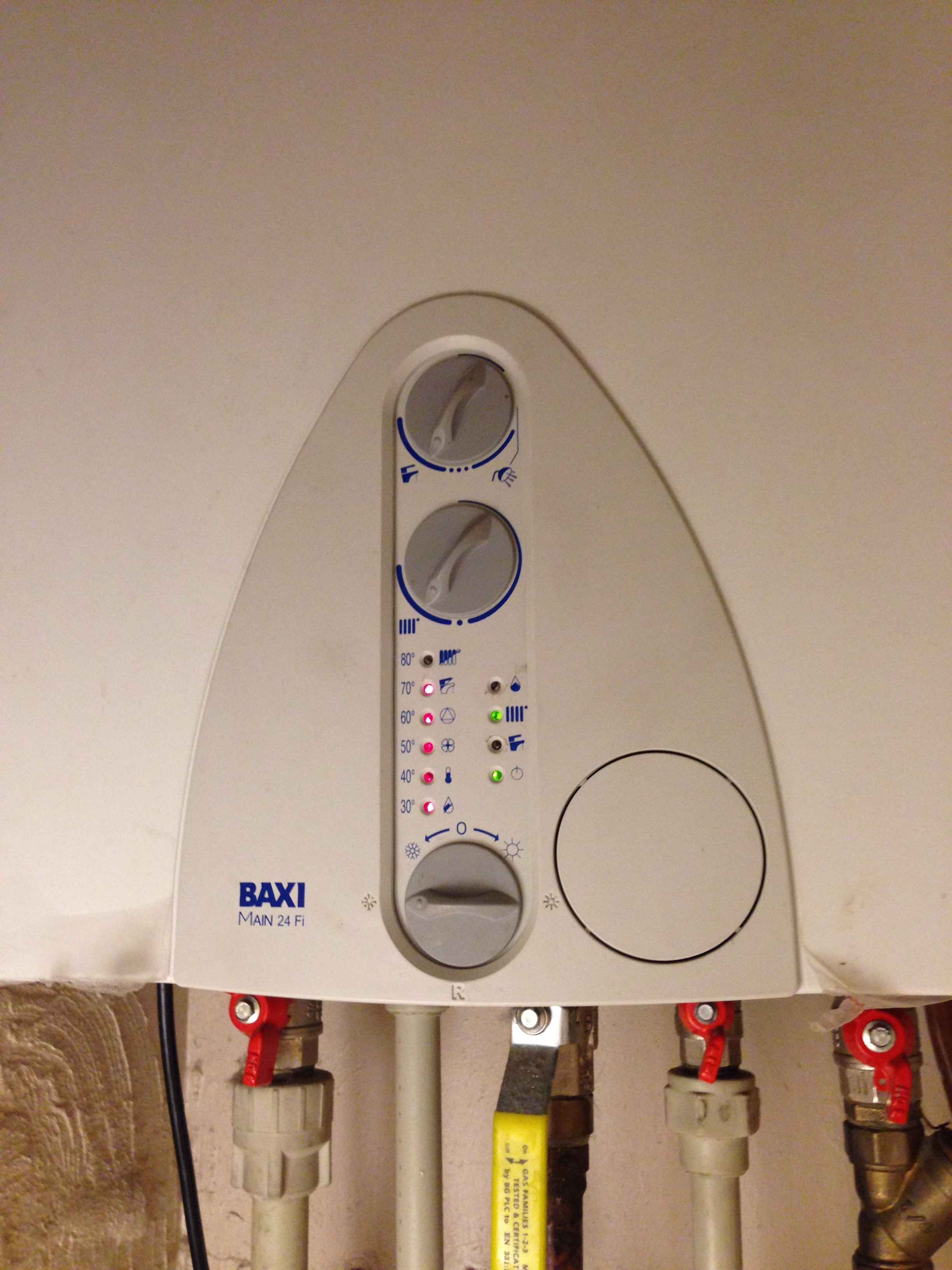

    10a vana Baxi Main gaasikatel näitab iseloomu- otsime abi.
    Nimelt lülitab katel ennast korra-paar päevas välja ja näitab justkui oleks ventilaator katki. Kui siis jupsida seal nuppudega, teha restart ja pöörata pistik teist pidi, siis on jälle päevaks korras ja ventikas töötab. Äki on mõni andur magama jäänud või muus viga. Kes oskab aidata?

      Pistiku keeramine, restardi tegemine, jne asjad aitavad uuesti katla käima saada. Kuni ta nüüd uuesti jälle välja lülitub. Ventika juhtmete kohta ei oska kahjuks midagi kosta, see on mulle kosmos. Äki saate vaatama tulla? Pilt ise selline:

        Mudeli 24Fi ventilaatori pildiga häire tähendab, et ei ole korralikku tõmmet, põhjusi võib olla mitu, ka see, et korsten on umbes või tõmmet mõõtev rõhulüliti on vigane.
