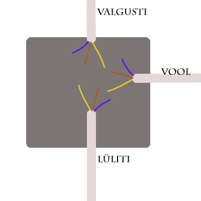

    selline asi siis veits keeruline, tavaliselt valgusti lüliti teistmoodi pannud aga nüüd nii vaja panna,
    kuidas panna juhtmed? kui kõik värvid kokku panna kas siis ei jää koguaeg lamp põlema?

      Kollarohelised kokku kõik, toite pruun kokku lüliti pruuniga, lüliti sinine kokku valgusti pruuniga(lambi põhjaklemm), valgusti sinine kokku toite sinisega. Tavalise lüliti korral kasutad sinist ja musta, kollarohelise jätad lahtiselt.
      E: Lüliti ikka tavaline ma eeldan või sul seal grupilüliti mingisugune. Või seal valgusti all kaks lampi kolme soone all, et üks ühine juhe siis nagu. Seleta täpsemalt mis sul seal on.

        Voolu pruun juhe lüliti pruuni külge, lüliti sinine valgusti pruuni külge, valgusti sinine voolu sinise külge. Lüliti kollane jäta ühendamata ja voolu ja valgusti kollane kokku.

          Kui nüüd norida siis seda kaablit lülitikaablina ei tohiks kasutada, kui siis ainult lihtlülitile s.o ühe klahviga. Tegelikkuses peaks seal lülitikaabel olema mille sooned: pruun, must, valge(hall)

            Kolmesoonelise kaabliga ühenda nii. Lambil läheb faas põhjalkemmi ja N keermesse.

                            Õige jutt! Haltuurat ei tohi teha PE ei ole tööjuht see on kaitsejuht! Õnnetused ja paugud juhtuvadki sellepärast, et üks mees teeb harukarbini ja teine paneb lambi ja saab särakat. Korrektne oleks siis nii ühendada ja lüliti jaoks lüliti kaablit kasutada: Click image for larger version
