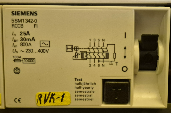

    Siemens RCCB 25A, 30mA

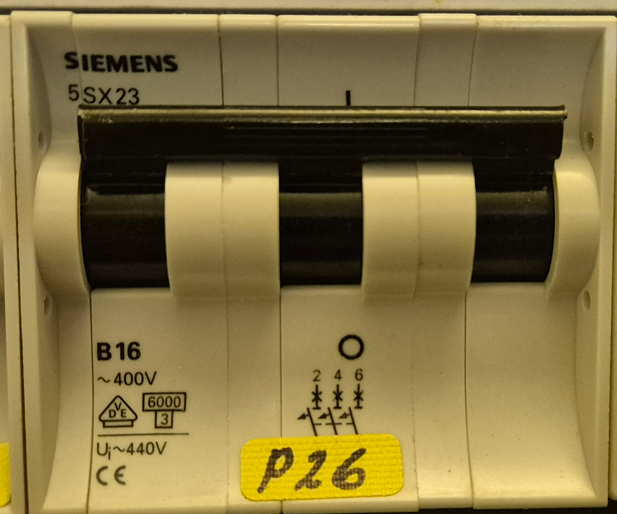

    Basseinikilbi kaitse: 3faasi, B16

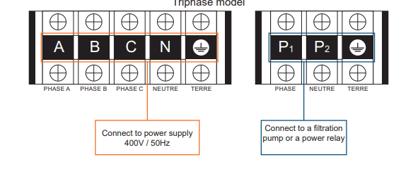

    Ühendatakse Soojuspumba külge, seal eraldi väljund (kuni 5A). Selgusetuks jääb kas enne pumpa tuleks paigaldada eraldi diferentsiaal automaat 30mA? Kas C16, 2P, 30mA sobiks?

    Kui maja kilbis 30mA olemas siis dubleerida pole vaja, niiehknii viskab maja oma rikkega välja.
    Kui kõige ees B16 siis selle taga D10 ei mahu sealt läbi, C käib sama hästi.

      Tänud, ehk majas olevast ühest RCCB's piisab kõikide tarbijate jaoks. OK.
      Siis basseini kilpi polegi differentsiaal automaati (rccb'd) tarvis, ainult kaitsmed tarbijatele.
        Kuidas seda mõista? Missasi ei mahu läbi?
        • funkyzone1
          • 09/2025
          • 8
          Nagu aru saan võib selektiivsus kaduda: kui D10 saab lühise, siis tema magnetosa võib vajada 100–200 A enne kui rakendub. Sellise voolu juures rakendub suure tõenäosusega ka B16 enne või samaaegselt. Tulemus: kogu haru kukub maha, mitte ainult D10.
            • 3670
            Ei mahu läbi ekstra stardivool mis on D-l tugevam kui C-l, ehk C teeb sama töö ära nagu D. Selektiivsus on sama kehv sest ka C10 ei jää B16-le alla. Kui stardivooludest rääkida.
            • vanemleitnant
              • 02/2005
              • 1463
              Esmalt postitatud funkyzone1 poolt
              võib selektiivsus kaduda ... kogu haru kukub maha, mitte ainult D10
              Oleneb lühisvoolu suurusest, kuid ega tavalised moodulkaitselülitid ei ole paari astme ulatuses tegelikult selektiivsed. Ka D16 toite pool võib koos B10 tarbija pool rakenduda.
