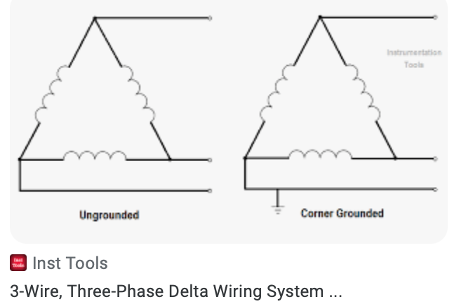

    Tere
    Kas keegi oskab maakeeli lahti seletada?
    • 2826
    seleta nüüd kontekst ka ära, kus seda kasutatkse
    jätan seletuse originaal keelde (see ka maakeel)
    Corner-Grounded Delta System A system in which the transformer secondary is delta-connected with one corner of the delta solidly grounded. Corner-grounded delta systems are also referred to as grounded B phase systems, grounded phase services, and end-grounded delta systems.
      Võib arvatya et see on üks trikk kuidas Delta ühendusega trafole maandus korraldada (sekundaari poolne maandus) ilma et peaks trafot vahetama/ümber mähkima.

        See on vana malli trikk/säästukas, kuidas edastada 3 faasi ja null - 3 juhtmega (+PE).
        Kui sul on selline seade... ja kui see seade ongi 2-faasiline 230VAC siis saad seda ka siin võrgus samaselt kasutada. Kui seade on tegelikult 3 faasiline, siis seade põleb siin võrgus ära, sest siin on faaside vaheline 400VAC.
        Reeglina saab selliseid ahjusi, pliite jms ümber tuunida skeemis; aga see on riskikoht, sest ühe juhtme valesti ühendamine tähendab reeglina põlengut.
          Mul on kaks asja mis töötavad ungrounded variandis edukalt ka praeguses süsteemis. Ei pole aru saanud et maha põleda tahaks.

            Esmalt postitatud OSX poolt
            Mul on kaks asja mis töötavad ungrounded variandis.
            Mida see tähendab? Mis asjad need on?
              3-faasilised elektrimootorid. Click image for larger version
Name:	Screenshot 2022-11-20 at 21.21.51.png
              • vanemleitnant
                • 02/2005
                • 1464
                Nojah, kolmefaasiline mootor ei saagi ju teistmoodi töötada, korpus on muidugi maandatud, st ühendatud kaitsejuhiga.
