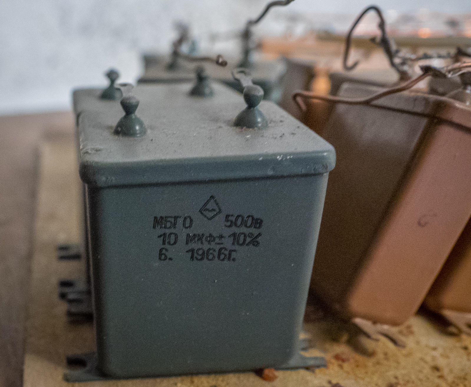

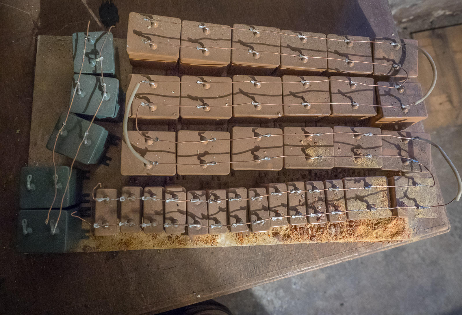

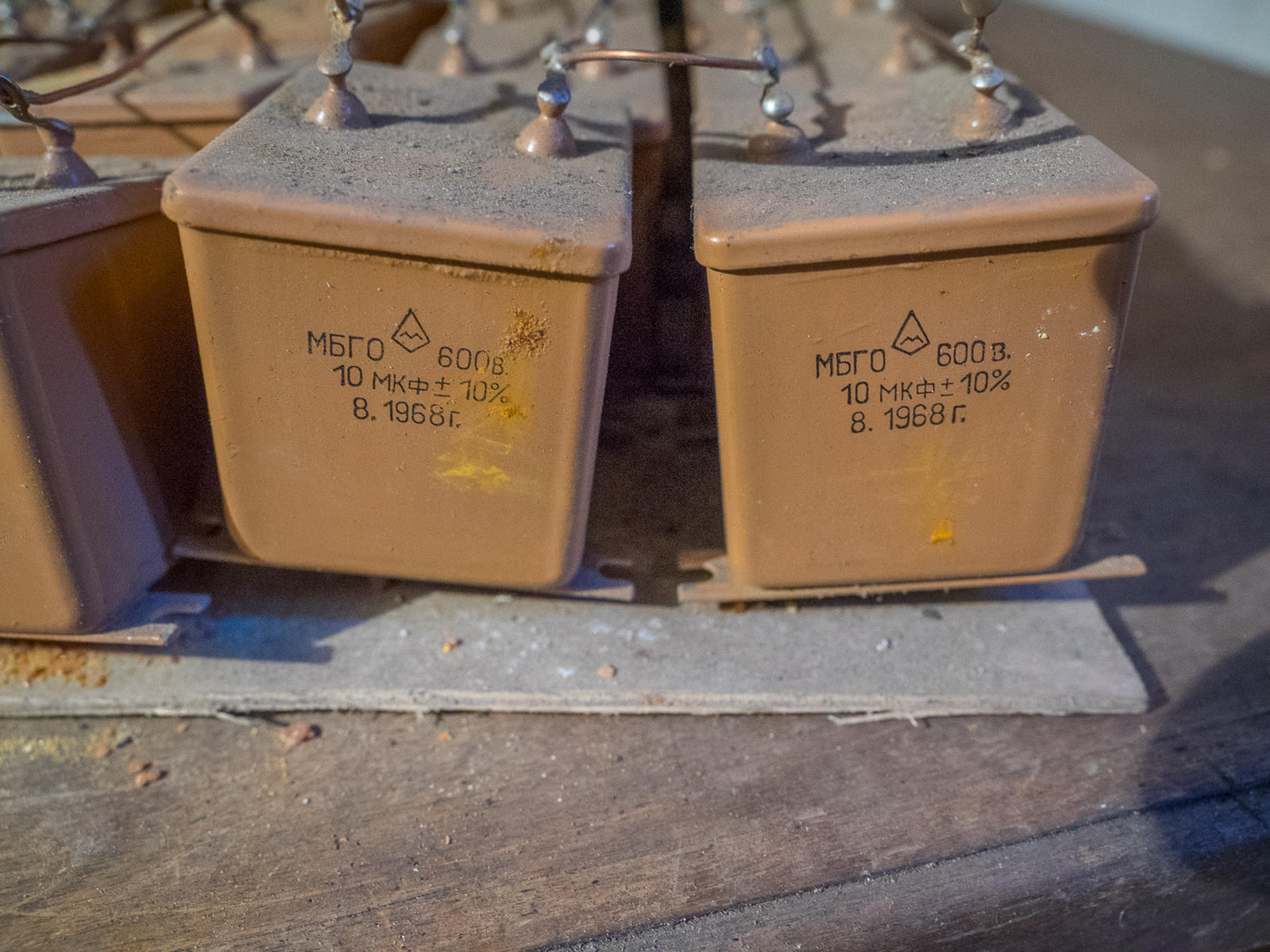

    Leidsin keldrist sellise kondensaatorite süsteemi. Seisnud seal üle 40 aasta ilmselt. Kas keegi teab, milleks võis kasutuses olla ja kas nendega praegu on veel midagi peale hakata?

    Väärt kraam! Valjukafiltrid,.... Täpsem seletus oleks asjakohane.
      Vs: Vanad kondensaatorid
      selline patakas kondensaatoreid oli ühe höövli käivituseks vajalik.
        Just höövel või saag mis töötas ühe faasi pealt aga mille mass oli suur siis lisati veel suuremgi patakas faasinihke kondekaid aga need olid vaid vooluringi lülitatud vaid sisselülitusnupu teise kontaktipaari abil, mis oli vaid nii kaua lisaks, kuni näpp nupult ära võeti.
          Suure tõenäosusega kasutati seda kondensaatorpatarid 3-5kW kolmefaasilise 380V tööpingega asünkroonmootori 220V pealt käitamiseks elektrimootori kolmnurkühenduse korral. Sellisel juhul oli tegemist töökondensaatoritega ja mingiks käivitamiseks polnud lisamahtuvust vaja, samas kui käivitus raske, siis lisati ahelasse juurde ainult el. mootori käivitamise ajal veel lisa mahtuvust, mis mootori täispöörete saavutamise järel välja lülitati. Vanasti paljudes maapiirkondades ja ka linnas eramutes, kortermajades võis nn. tööstusvoolust und näha ja ega praegusel 21. sajandilgi on see endiselt luksus, kui saad nt. 25A+ 3-Faasi omada elamises...
          Mis puudutab antud kondensaatoreid, siis tegemist väga heade isenditega, mis kestavad mitmeid inimpõlvi, kõlari filtritesse ka väga head kasutada tõesti.
