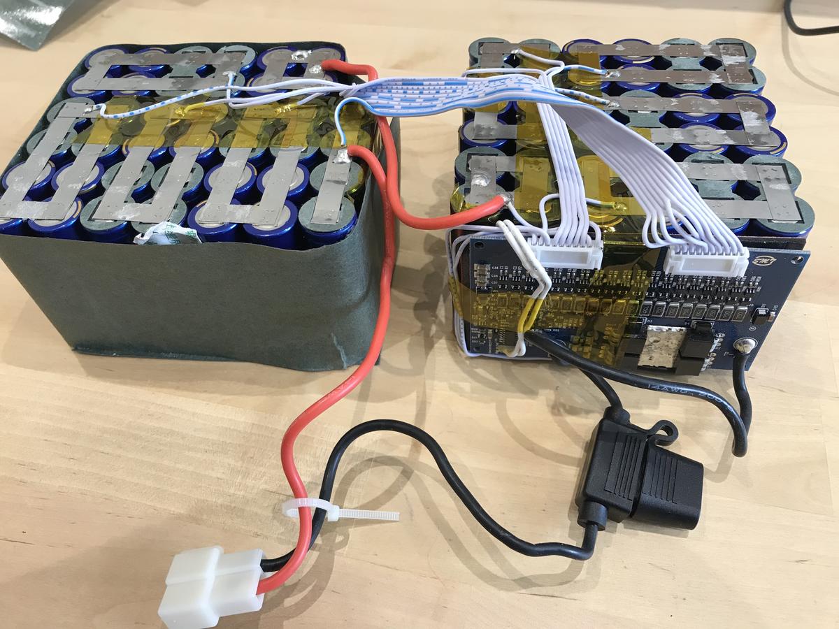

    Tere!
    Oskab keegi anda nõu, kuidas testida täpsemalt suures pakis et milline väiksem aku läbi on et seda saaks vahetada? Tegu on hiina segwayga. Tootja andmete järgi peaks olema 70v ja 14ah kokku aku. Hetkel on 5.5v kogu paki väljund vool. Kas peaks vahetama kogu paki välja või siis saaks ikka kuidagi välja otsida milline läbi on? Aku on seisnud üle 2a ilma laadimiseta, kaasas olev laadija ei hakka laadima.
    Tänud ette!

    Kas hiinlased on hakanud voolu mõõtma voltides...?
    Pakid saab ju eraldi tuvastada, milline neist kahtlane tundub. Seejärel aga tuleb 8ne pakk eraldada ja juba elemendipõhiselt läheneda.

      Elemendipõhiselt pole mõtet, kui kaheksapakil pinge maas siis kõik elemendid utiil. Parimal juhul saab sealt kaks töötavat 8-pakki. Ehk enamus pekkis

        Kui 18650 elemendil pinge alla 2.8V, siis räägitakse et element surnud. See ei vasta tõele, paljud alla 1V elemendid ilusti ellu ärganud peale laadija järgi lükkamise. Osa oli suht nulli lähedal ja ellu nad ärkasid. Mõõdetud mAh vastas ka normile.

          Aga isetühjenemine vastas normile? Neil suurem oht hiljem lühisesse minemiseks.

            Vaata kas need valged lintjuhtmed on pistikutega, kui on võta plaadi küljest lahti ja nende pistikute jalgade pealt saab mõõta iga üksiku kaheksase paki pinget(normaalne oleks vähemalt kolm volti). Peaks olema esimene-teine jalg on esimene element, 2-3 on teine 3-4 kolmas jne. Need mis paar volti on võib proovida laadida. Proovida võib muidugi teisi ka, mõned vast ärkavad isegi ellu. Kui suudad nad kõik laadida pingeni 3V, siis võib originaallaadijaga proovida kogu patarei laadimist(need valged pistikud eelnevalt tagasi ühendada). Nende kaheksaste pakkide laadimiseks oleks vaja mingit toiteplokki, millel saaks voolu piirata 3-5A ja pinge piirata 4V kanti, siis ei tohiks pauku teha. Üldiselt tüütu tegevus kuna pakke on palju.

              Mis kaheksapakist te kõik sonite, seal ju 20S4P need elemendid ehk siis neli paralleelis.
              otsija
                Vs: Liitium-ion akupaki 70V 14Ah testimine
                Ei soni keegi. Kaheksa elementi on pakiks kokku liidetud punktkeevisega, mismoodi nad elektriliselt ühendatud on ja mis tüüpi nad on, pole üldse tähtis.

                  19x4 ei jagu kaheksaga
                    Vaadake pilti. Vasakpoolses suures pundis on kaheksaseid pakke 4tk. Lisaks 2 neljast, ruudu ja I kujulised. Parempoolses samuti 4 kaheksast ja üks neljane ruudukujuline. Peab veel kuidagi jagama neid? Milleks neid jagada, kui tahate defekteerida?

                      Millest sa järeldad et pakk on kaheksane?
                      Milline on Li.ion elemendi pinge ja palju neid peab olema, et saada 70V?
                      Mitu juhet läheb kontrollelilt akudele?
                        Vastan tagant ettepoole: 1) ei huvita; 2) pole oluline; 3) järeldan sellest et plekiribad on punktitud kokku nii et põhiliselt kaheksa elemendi otsad on ühes koos. Mitmest üksikelemendist need pulgad koosnevad, ei huvita, sest neid ei hakka keegi lahti võtma. Või kui hakkaks, ei küsitaks siin teemas mitte midagi ja töö oleks tehtud.

                          Vaatan pilti ja saan elementide tulemuseks:
                          vasak pakk > 4x8+4+4
                          parem pakk > 3x8+4+4
                          Misiganes pinge sealt peaks väljutuma, ei huvita - nagunii tuleb pakid separeerida ja leida surnud elemendid. Ja tegelt selline pakindus ongi surnult sündinud - korralikus seadmes laaditakse iga element eraldi - siinses laaditakse pundis. Kui teemaalgataja lion akupurkide siseelu ei jaga, siis tallinnas tondil on akupood, kus vähe teravamad pliatsid leiavad lahenduse.

                            Ei ole ju mingi 8pakk kuidagi eraldiseisvalt omavahel punktitud, kõik nad neljases reas on ühtemoodi kinni punktitud, keerad paki teistpidi siis on praeguselt poolt vaadates justkui 8-pakk teispidi omavahel justkui pealevaadates 8pakk moodustunud, st sillad on teiste elementide vahel. Kokkuvõttes ju võid kujutada endale sellist pikka ketti kus punktitud jada akude + ja - kokku. Oluline detail, sellist viga ei tohiks küll paki koostamisel näiteks lubada, lasete veel kõik omavahel lühisesse

                              19S4P ehk siis akupakki laiali lammutamata on võimalik teha 19 mõõtmist. Mõõta saab iga neljast paralleelgruppi, mille pinge võiks olla midagi vahemikus 2.5-4.2V.
                              Lisaks.. 14Ah ei tundu reaalne. Pigem on see 7-10 Ah.
