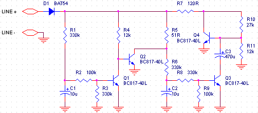

        Algul mõtlesin ka nii.... tegelikult on asi veitsa keerulisem. Ukraina foorumist leidsin sellise asja: http://vozhatim.org.ua/showthread.php?t=28
        Äkki keegi on proovinud seda?
        Kas keegi oskab õelda, et kui kriitilised need npn transistorite parameeteid seal on ja kas 330k takisti asemel kannatab ka 300k kasutada?

          Ma pole skeemiga viitsinud tutvuda, erandeid on alati aga üldiselt
          peaks 300k asemele kõlbama ka 100 kuni 1000 k . Aga kas saan õieti aru,
          et fonolukk on väljas? Kui oma idee realiseerite siis suvaline hulgus vajutab õigele nupule siis pääsebki uksest sisse? Ehk on vaja hoopis ühe nupuga koodlukku lukku mis avab ukse
          kui saata morsekoodis õige parool? Kas on küsimusi?

            Kas antud skeemis sobiks asendada BC817 BC337-ga?

                  Kui küsitud omadust kasutada vajaduspõhiselt, näiteks vaid siis aktiveerida, kui kullerit oodatakse, siis ei tohiks vast probleem väga suur olla.
                  Tehniliselt näeks asi välja nii, et uksetelefoni helin aktiveerib taimeri, mis teatud aja pärast hetkeks lühistab avamisnupu kontaktid. Kas avamisnupu tööks on vaja ka toru hargilt maha tõsta või pole see eelduseks, ei oska öelda, kuigi endagi kortermaja välisuksel on Vizit lukk. Meil oli hoopis probleemiks see, et osa elanikke oli välja nuhkinud koodi, mille sisestamisel uks näiteks kiirabile-politseile ilma võtmeta ja korterinumbrita avaneb. Vea praavitamine nõudis uuema paneeli paigaldamist, vana lukumudel koodi vahetust vist ei võimaldanud.

                    Tehniliselt näeks asi välja nii, et uksetelefoni helin aktiveerib taimeri, mis teatud aja pärast hetkeks lühistab avamisnupu kontaktid. Kas avamisnupu tööks on vaja ka toru hargilt maha tõsta või pole see eelduseks, ei oska öelda...
                    Seal ongi tingimused, et toru hargilt, nupu lühistus ja katkestus ja toru hargile. Täismäng.
                    Mobla varindi jätaks praegu ikkagi välja.... üritan selle skeemi järele proovida.

                      Toru pole vaja füüsiliselt hargil liigutada. Meenub, et see on herkoniga lahendatud.
                      Seega - uksetelefon heliseb, taimer/loendur aktiveerub, ühel järgneval sammul lahutatakse herkoni ahel, seejärel lühistatakse korraks avamisnupp, suletakse herkoni ahel, süsteem lähtestub ja jääb ootele. Mõne loogikakiviga tehtav.
                        Kõik õige. Kahjuks mul kogemused loogikakividega puuduvad.
                        Pilt skeemist, mis peaks toimima:Click image for larger version

                          Eeldatavasti saadab nupustik DTMF koode ka siis, kui korter on juba "toru tõstnud". Kui see tõsi on, siis saaks teha oluliselt turvalisema lahenduse, lisades korterisisese pin koodi (mis võib ka nt korteris nupuvajutuse peale muutuda). Ehk siis: heliseb, siis arduino tõstab toru ja kuulab dtmf koode. Kui tuleb õige kood, siis avab, muidu paneb toru ära.
                            Turvalisuse koha pealt oleks selline lahendus äge muidugi.
