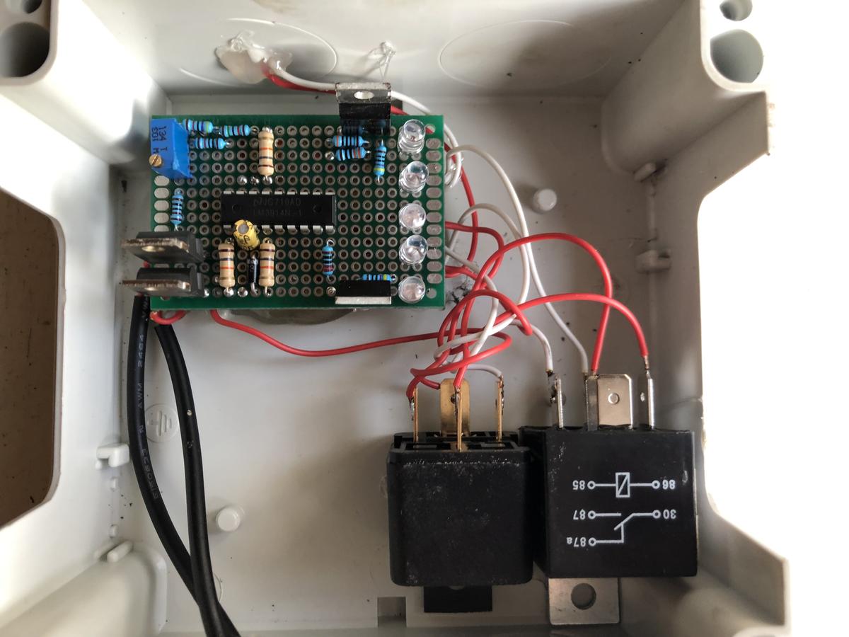

    Teema selline, tuttaval on valvekaamerad ühe kõrge posti otsas, selle kilbis on 2 12v kuiv akut, auto aku laadija, Siis omakorda inverter, kus ruuter ja kaamera moodul võtavad 230 v läbi adaptrite teevad selle jälle
    12 voldiks tagsi. Mõtlesin et viskan selle ruuteri põõsasse koos adaptritega ja võtan akudest otse 12v ruuterisse, ja kaamera moodulisse, kuid tahaksin vahele panna ka madalpinge kaitsme ja ülepinge kaitsme,
    juhul kui pikem voolukatkestus või mõni muu anomaalia. Küsin kohe alguses et kas oleks võimalik kasutada
    selle jaoks mõnda op-ampi? Neid on mul kohe olemas ja saaksin asja kohe valmis. Tean et analoogseid filtreid saab netist mustmiljon erinevat, aga tahaks ikka ise valmis teha.
    Tänud,
    Martin

      Isetegemise rõõm on muidugi väärtus omaette, kuid kas sellist kola ilmaasjata postiotsas riputada on ikka mõistlik?
      Pole vahet kas ruuter on posti otsas või põõsasse visatud - kui tahta seda töös hoida, kasutab ta reeglina ikka otse 12V nagu ka kaamerad. Mis tähendab et vaja oleks ainult akud ja akulaadija. Märksõna on siin POE võimekus.

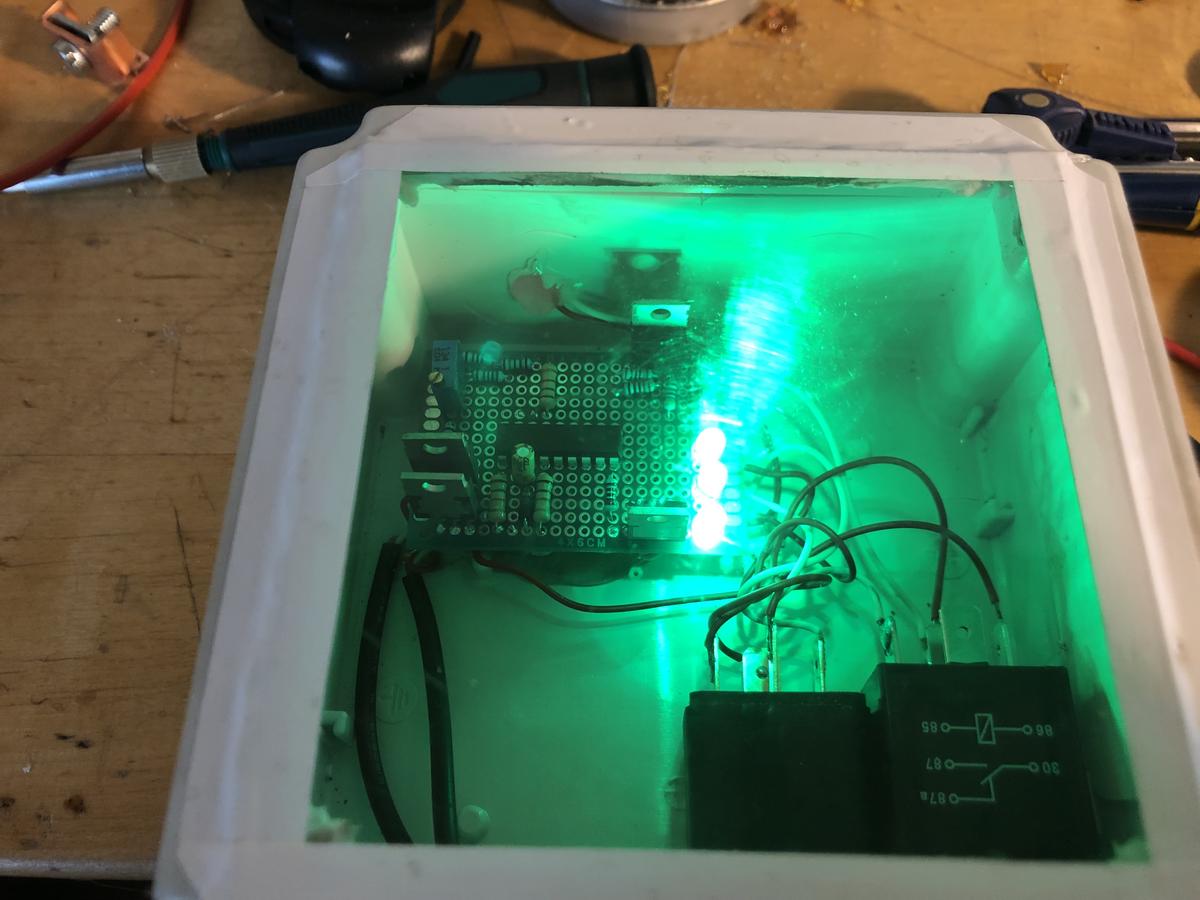

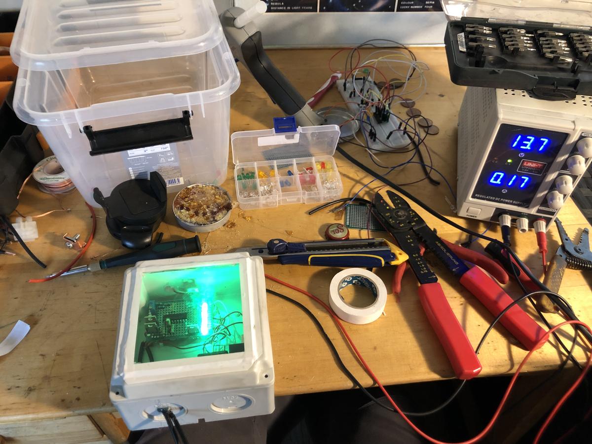

          Tänud vastuste eest !
          Mõtlesin/leiutasin siis sellise projekti välja mis piltidel. Kindlasti on olemas tuhat muud/paremat varianti
          kuid kuna olen kalevipoeg, võtsin kaasa ainult peotäie komponente, ja elementaarsed tööriistad.
          Asi siis järgnev, LM3914N toimib battery level indicatorina ja samas ka üle ja ala pinge kaitsena, juhtides
          kahte mosfeti mis juhivad releesi, seejärel on kaks L78S12CV pinge regulaatorit.
          Jootsin asja siin õhtuti kokku ja kõik toimib. Alla 12v lülitub üks relee välja, samas üle 14 v lülitub teine relee sisse, ja katkestab toite, juhul kui kuskil peaks ülepinge tekkima.

            Parandus siin, mitte ei viska ruuterit minema, vaid vahelt inverteri mis on 12vDc->230Ac
