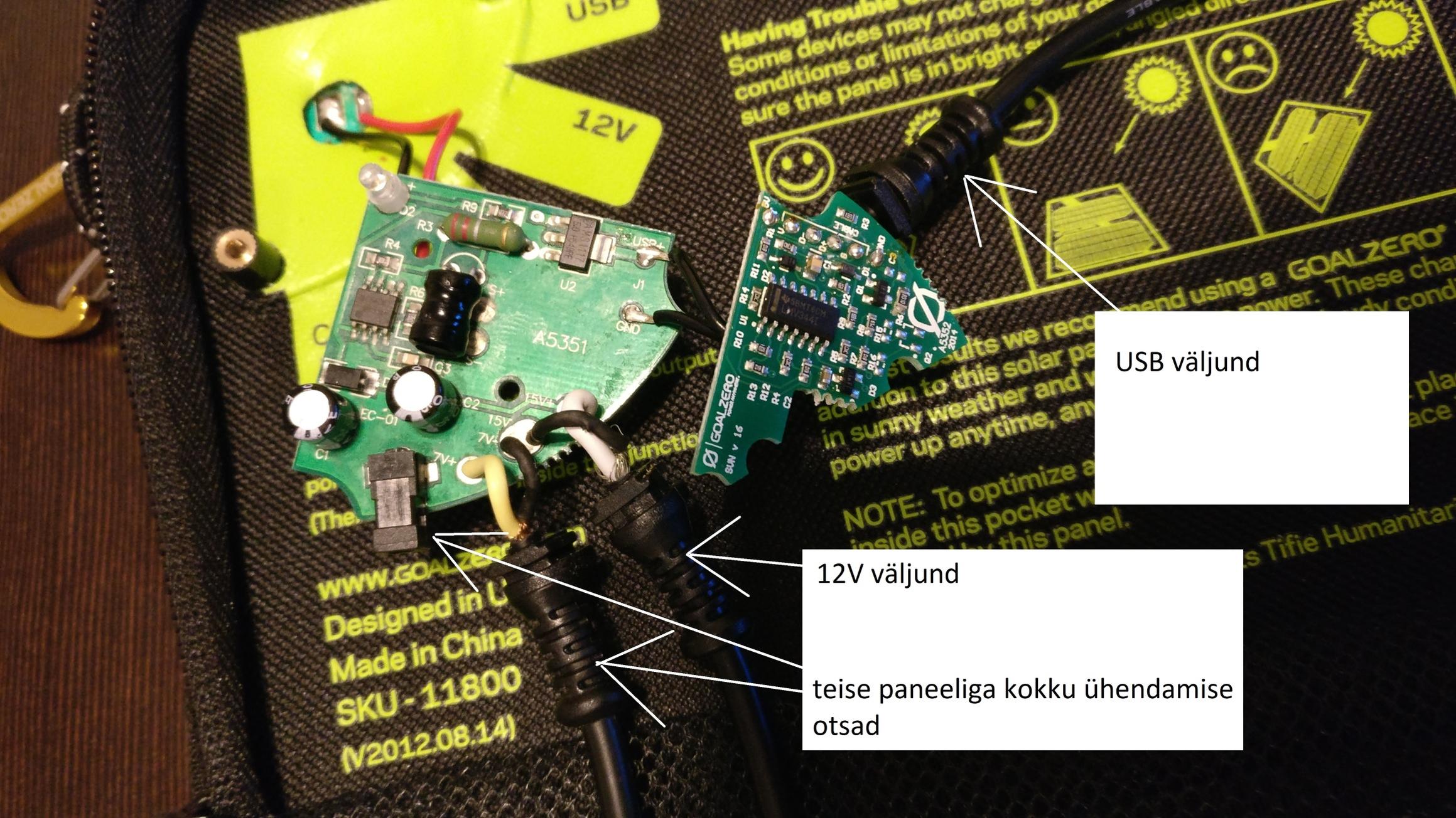

    Ostsin kevadel pikemale matkale minnes kaasaskantava päiksepaneeli Goal Zero Nomad 7 https://www.goalzero.com/shop/foldab...7-solar-panel/
    Spec'i järgi "USB Port: 5V, up to 1A (5W max), regulated" peaks probleemideta piisama telefoni ja akupanga laadimiseks. Ka review'd olid palju lubavad.
    Reaalsus on see, et fikseerituna päiksega risti suudab telefoni 3000mAh aku laadida 90%, mis pole sugugi paha.
    Probleem seisneb aga selles, et kõndides koti peale kinnitatult (isegi võimalikult päiksega risti) ei laadi. Ilmselt on asi voolu kõikumises, mis telefonile ja akupangale ei meeldi. Tundub, et nad ootavad stabiilsemat sisendvoolu.
    Kas jagate minu arvamust?
    Kui jah siis kas oleks lihtsat skeemi millega piirata paneeli voolu väljund ntx 500mA peale ja kõik mis on kõrgem kogutakse kondekasse (või kuhugi akusse?) ning kui paneeli vool langeb alla 500mA siis kompenseeritakse seda kogutust?
    Varsti on uuele matkale minek ja matkal olles valgel ajal kohapeal ei passita. Tahaks et saaks laadida ka liikumise ajal.
    Siin ka pilt paneeli enda "kontrollerist".

                    Minu meelest on kogu see sistem, mis selle paneeli taga on, mäda.
                    Väikesest paneelist üritatakse kätte saada igasugu vajalikke asju, huvi tundmata, kas see paneelikene kõige sellega ka hakkama saab.
                    Ma arvan, et kogu see elektroonika tuleks sealt nahh.... saata ja ehitada selle paneeli parameetritega sobiv korralik MPPT kontroller, mis kõigepealt hoolitseb selle eest, et paneel oleks optimaalses reziimis, seejärel akude ja tarbijate eest.
                    Praegu tundub olukord risti vastupidine olevat.
