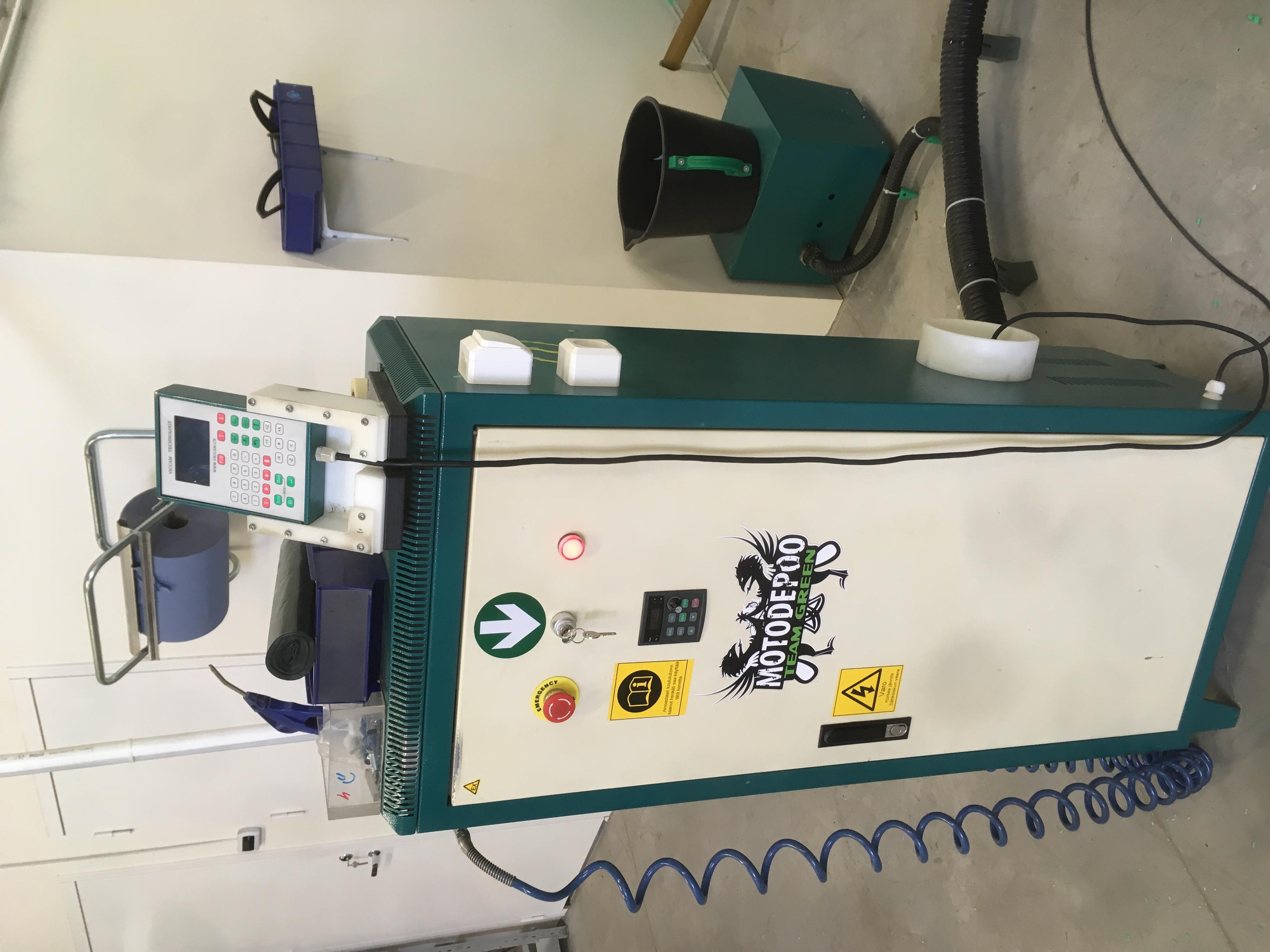

    Tere,
    Selline jama, et freesi juhtimispult oli käes ja teise käega puutusin plastplaati.
    Sealt sain staatilise litaka ja pärast seda ei tööta mõned nupud korrektselt.
    Näiteks on Y+ sama funktsiooniga mis on punane nool üles ja Y telge liigutada ei saa. Play nupp ei tööta , F/S ka punase noole funktsiooniga .
    Võtsin puldi lahti ja käisin igaksjuhuks kõik juhtmed üle aga need on terved kõik. Tundubki, et on tegu mingi staatlisest paugust tulnud asjaga ja äkki on vaja
    midagi ümber programmeerida. Kirjutasin ka www.viccam.cn aga sealt ei ole vastust saanud.
    Kas on keegi sellise asjaga kokku puutunud ja oskaks midagi soovitada. Ei tahaks kogu juhtimissüsteemi vahetama hakata.
    Panen ka paar pilti puldist siia.

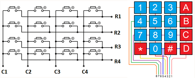

    Enamus juhtpulte, mida näinud olen, kasutavad 2 tüüpi klahvide ühendamist (ei mäleta täpsemalt nende variantide õiged nimetused eesti keeles, aga põhimõttest saab aru):
    - Matrix variant:
    - Pingetundlik variant:
    Peaks selgeks teha, kumb variant teie puldil kasutuses, siis oskab ehk midagi soovitada.

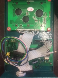

          Panen siia pildi ka.
          Nupud ise on sellise plekist membraaniga ja kleebitud klepsuga paigale.
          Võtsin ka selle klepsu lahti aga midagi ei tuvastanud seal all ebamäärast.
          Nupud kõik klõpsivad ilusti.
          Panen ka pildi siia puldi seest.
          Klaviatuuri läheb see alumine pistik.
          Kui on veel mingeid mõtteid siis oleks väga tänulik. Suht tähtis masin meil praegu !Click image for larger version

            Kui saatiline laks läbi käis, ei pea klaviatuur ehk selle juhtmed vigased olema. See on pigem isegi ebatõenäoline. Vaadata tuleb seda kuhu see ühendusjuhe läheb, seal on ilmselt mingi kontroller ja selle teatud sisendid võivad olla tuksis. Tuleb selgitada mis kontroller seal on, datasheedi abil saab aimu mis laadis sisendite käsitlus toimub ja kas need võivad olla staatilisele tundlikud.

              Plaadil on 3 musta laiku. Nende all on ilmselt mingid X-jalgsed kiibid. Seega klaviatuuri signaalid (või osade klahvide signaalid) ei lähe mööda juhtmeid otse edasi, vaid mõni kiip kodeerib klahvide oleku info mingiks DATA järjestiksignaaliks. Kui mõne x-jalgse mõni sisend on kutu, siis aitab ainult kogu selle plaadi vahetus.

                ega see ülemine plaat ole ekraan? ekraanide kiibid on musta massi all.

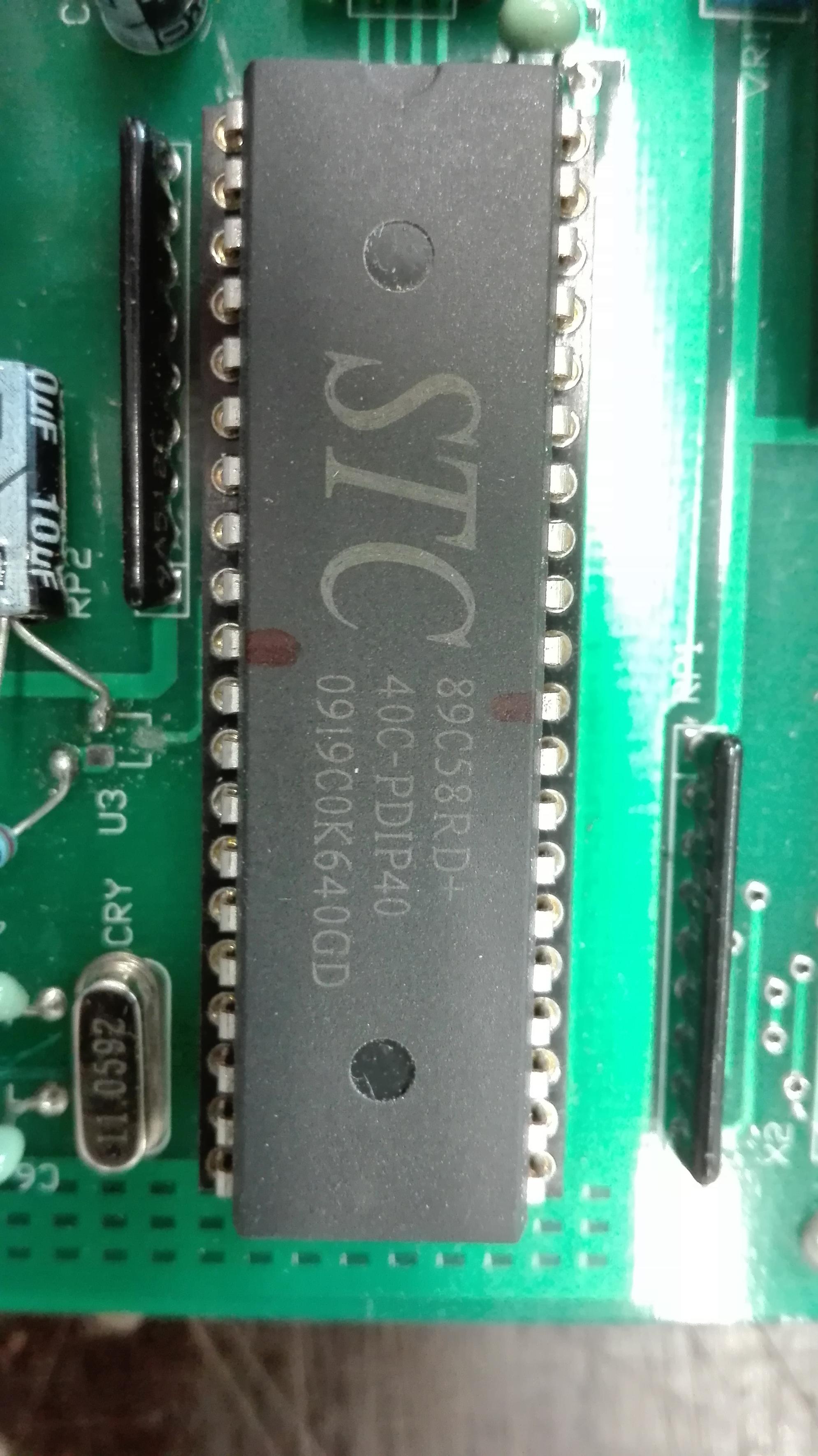

                  See ülemine plaat on jah ekraan. Klahvid lähevad alumise plaadi külge.
                  Alumisel plaadil on sellised jublakad.
                  Kas neid oskaks keegi lugeda või parandada ?
                  STC 89C58RD+
                  Igasugune info on väga teretulnud ...

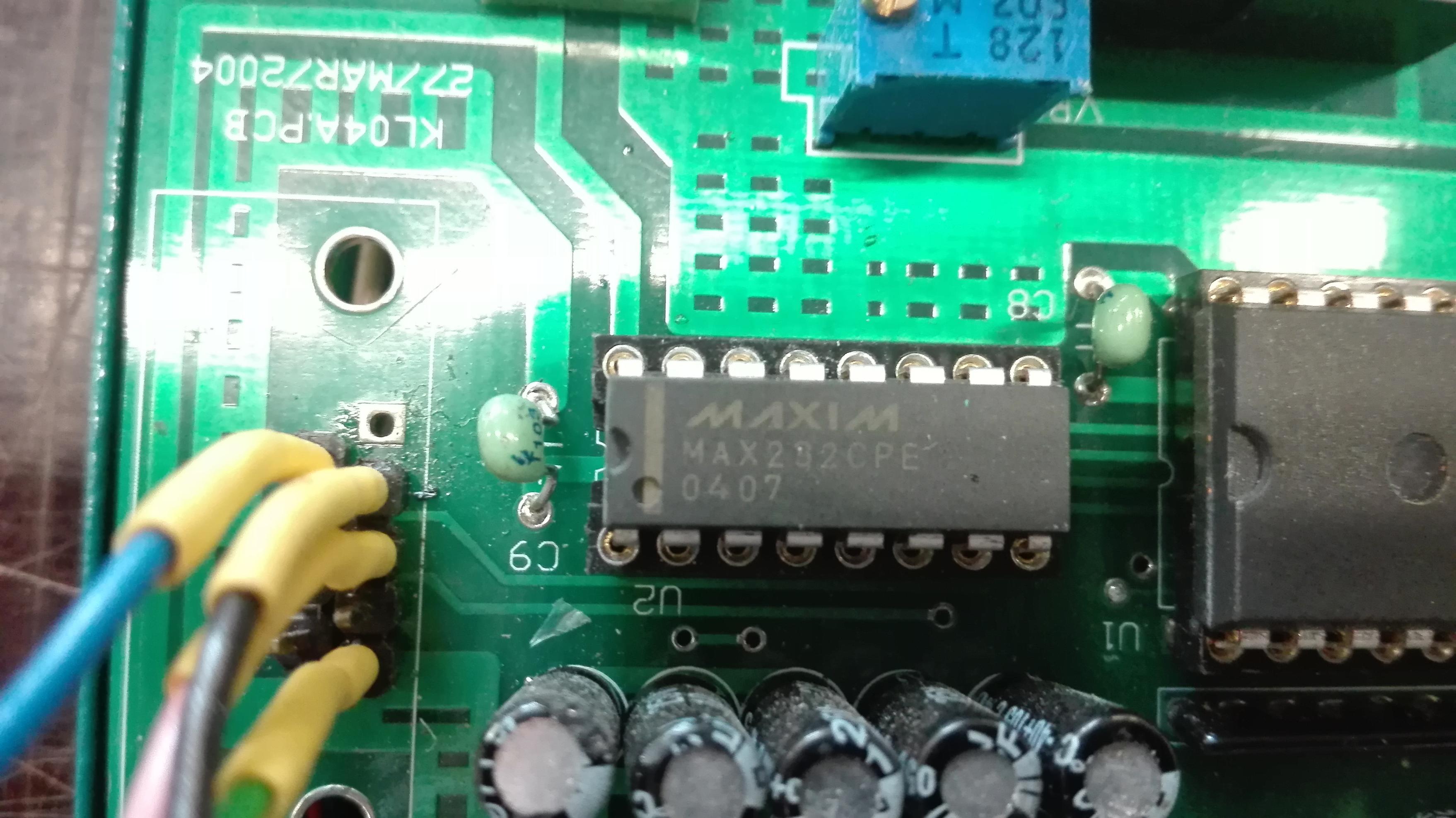

                    need kivid on seal pistikutega, seega saab neid kergesti asendada. kui probleem on, siis selle suure kiviga, see on kontroller. pisem on RS-232 jadaliides.
                    suurem: https://www.ebay.com/itm/10-PCS-STC8...-/291836968330
                    pisem: https://www.ebay.com/itm/10PCS-RS-23...UAAOSwol5Y42XY
                    kumbagi müüakse kümnekaupa....
                    sellel kes vahetab peab olema ESD riietus ja töölaual ESD kate. muidu võib see suurem kivi vahetuse käigus otsad anda.

                        Kumbki neist pole mõtet tellida: max232 kohalikes poodides saadavl ja ei puutu üldse veasse, teine on programmeeritav ja "toorikust" pole kasu.
                        Mina teeks nii: klaviatuur plaadist lahti, nupude skeem selgeks ja simuleeriks vigaste nupude vajutamist otse emaplaadil. Kui ikka jamab, siis kontroller vigane. Kui toimkb korrektselt, siis nupub peksavad segast.
                            Ja nii ongi Tavaliselt tõmmatakse peale protsessori programmeerimist uks enda järel kinni ja koodi sealt maha lugeda ei saa Ilma sisemise koodita ei ole aga selle kiviga midagi teha.

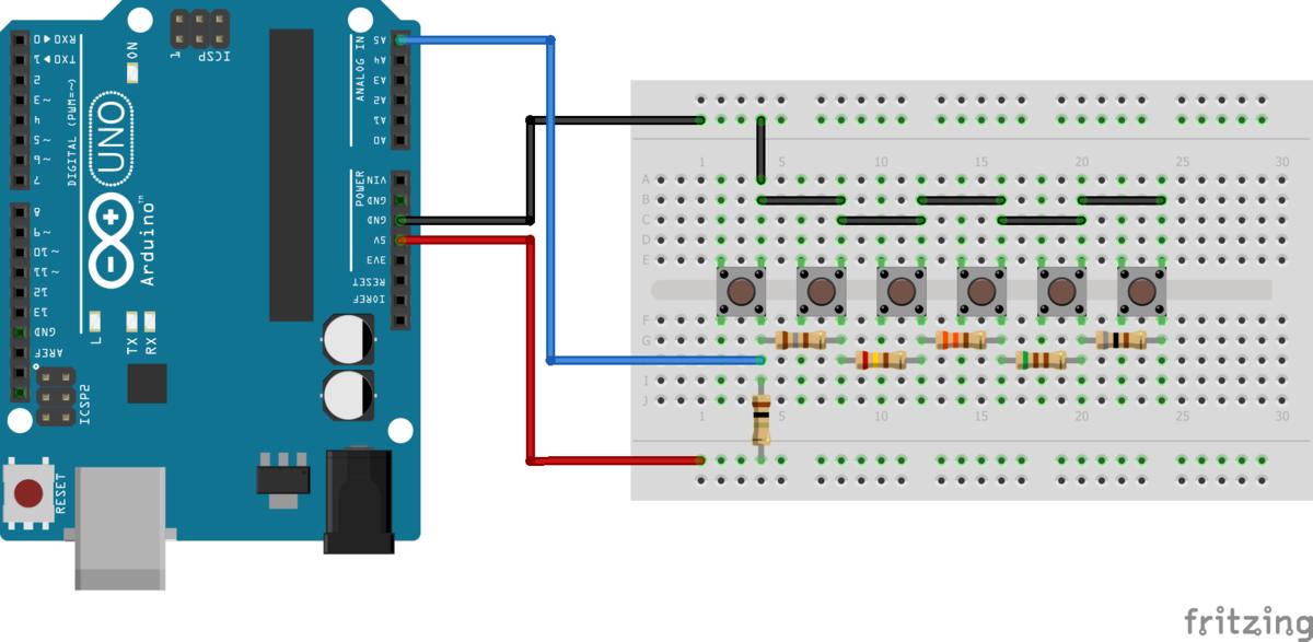

                            Ainuke asi kui ühendada MAX kivi väljund COM pordiga ja klahve vajutada - peaks ära nägema klahvide koodid, äkki õnnestub peale seda puuduvad koodid ära arvata.
                            Kui koodid käes, siis saab äkki Arduinoga sama asja ära teha, näiteks midagi umbes sellist : https://www.baldengineer.com/arduino...-tutorial.html

                              Pigem põletas staatikaga mikrokontrolleri sisendid maha.
                              Ilmselt on see Philipsi 89C58 mikrokontrolleri Hiina kloon. Võimalusel võib proovida maha lugeda, alati ei ole labastel asjadel lugemiskaitset rakendatud.
                              Tallinnas saaksin lugeda SmartProg2-ga.
                              List of Devices supported by Elnec programmers. List of devices and manufacturers supported by Elnec device programmers. Device list, list of supported devices.
                              Isegi kui mahalugemine õnnestub siis läänemaailmas on see kivi hüljatud ja tellida saab ainult Hiinast. See võtab aega ja pingi seisuaeg läheb nädalatesse.
