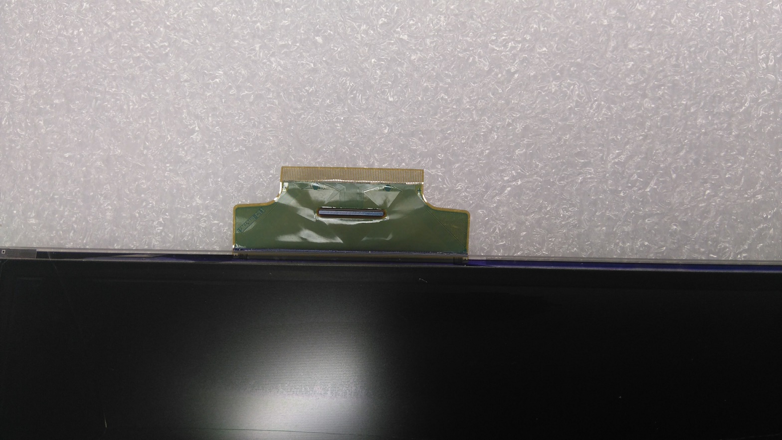

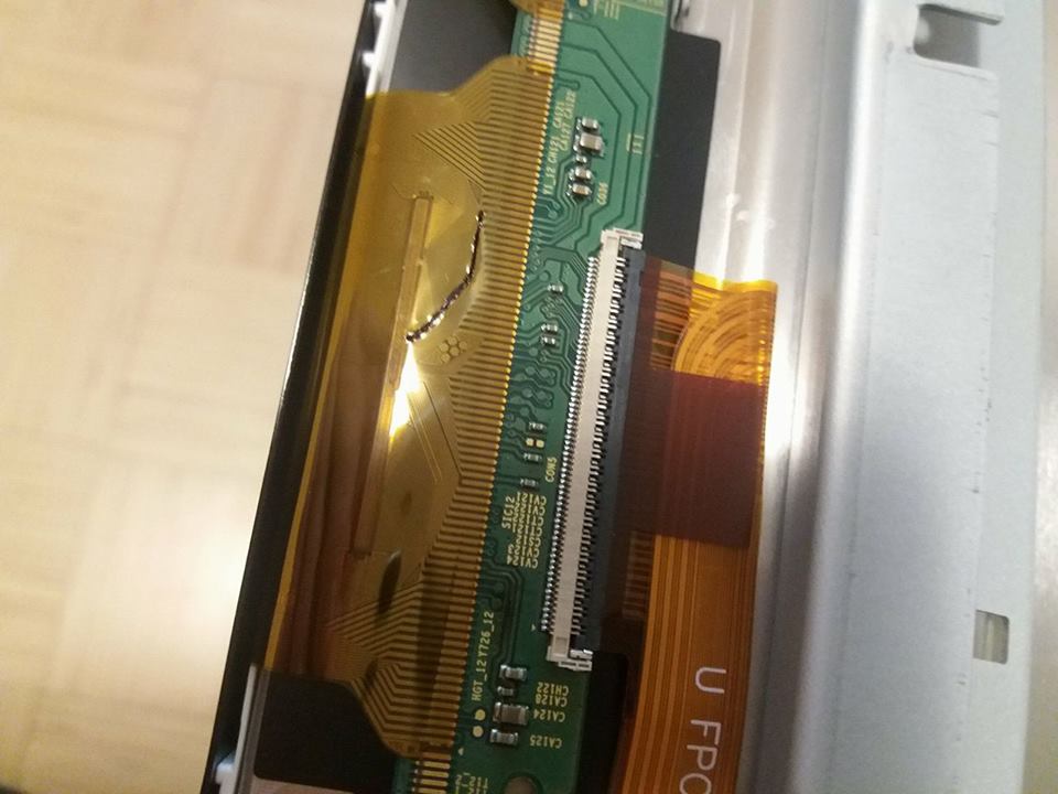

    Tere! Probleem on pildil läha. Ribakaabli taga on kontroller mis laiendab signaali ja hommikul oli antud radade signaali asemel must riba.
    Üks kondensaator mis maandas signaali või pinget oli lühises ja kondensaatori rada oli ka läbi põlenud. Kuidas selline asi üldse tekkis ? Kas takistus tõusis siis peale kondensaatori lühist, esmalt põletades toite raja ja teisena signaali oma ? Vahetasin selle kondeka välja ja taastasin raja, teleka pildi osas aga see ei muutund midagi. Ikka on 10cm laiune must riba antud kohas.
    Nagu ma aru saan siis selle ribakaabli rajad koosnevad grafiidist ja antud kontroller on sinna lihtsalt peale liimitud ? Seal peaks olema umbes 50 rada sisendis ja 200 väljundis.
    Oskab keegi öelda kus sellist asja parandatakse ? Kuskil laboris ? Uue teleka hind on 800 eurot. Teistele teadmiseks siis, kondensaatori lühis andis varem märku sellega, et telekale ei tulnud käivitamisel vahest ette pilti, vooluvõrgust eemaldamine aga aitas, kuniks...

                    Abi saamiseks pead natuke rohkem seletama. Milline konkreetne kondensaator oli lühises ja millise raja taastasid? Pildilt seda ei paista. Kas selle kollasel kilel läbi põlenud raja ka ära parandasid? Kui see katki, ei saa ekraani sektsioon pinget või signaali ja ongi must.
                    Esimese postituse pildilt võib mingi tõenäosusega ennustada, et kilekaablil olev kiip lõpetas töölepingu, läks osaliselt lühisesse ja võttis raja kaasa. Võimaluseks ka, et ekraanis traatmaatriksis lühis (ekraan sai millegagi pihta, ei pea ämblikuks minema) ja koormas kiibi üle. Kuna uduselt pildilt ei näe kilekaabli radu, ei saa täpsemalt arvata.
                    Kui takistus tõuseb, on lühisest asi kaugel, sest 'takistus tõuseb' tähendab takistuse suurenemist, näiteks 10 oomi pealt 200 oomini. Aga mida väiksem takistus ehk takistus väheneb, seda rohkem läheneb lühisele.
                    See ribakaabel on puhas vask. Kiip on samuti sinna spetsiaalse sulamiga kinnitatud ning ääred liimiga tihendatud. Kiibi kõhu all on 200 + 50 mikroskoopilist "jalajälge", millest igaüks eraldi läheb ühe raja külge. Mõnel arvutiprotsessoril on ka vähem jalgu kui sellel ränitükil.
                    Põhimõtteliselt on võimalik paneeli külge uus ribakaabel kinnitada. Aga selleks peab kasutama samasuguseid seadmeid ja meetodeid, mis kasutuses paneelitehastes. Kodus on 200+ rada selleks liiga peenikesed, käevärin ületab täpsuse tolerantsi.
                    (Olen kunagi binokulaari all lappinud klapiga mobla pooli ühendavat lintkaablit, mis kahte poolt omavahel ühendab. 5 mm laial ekraanilindil oli 12+ rada, selliseid linte 2 ja lisaks jämedamate radadega toite-, vibra- ning kuularilint umbes 8 rajaga. Aega võttis 2 pikka päeva ja tüki kolmandatki.)
