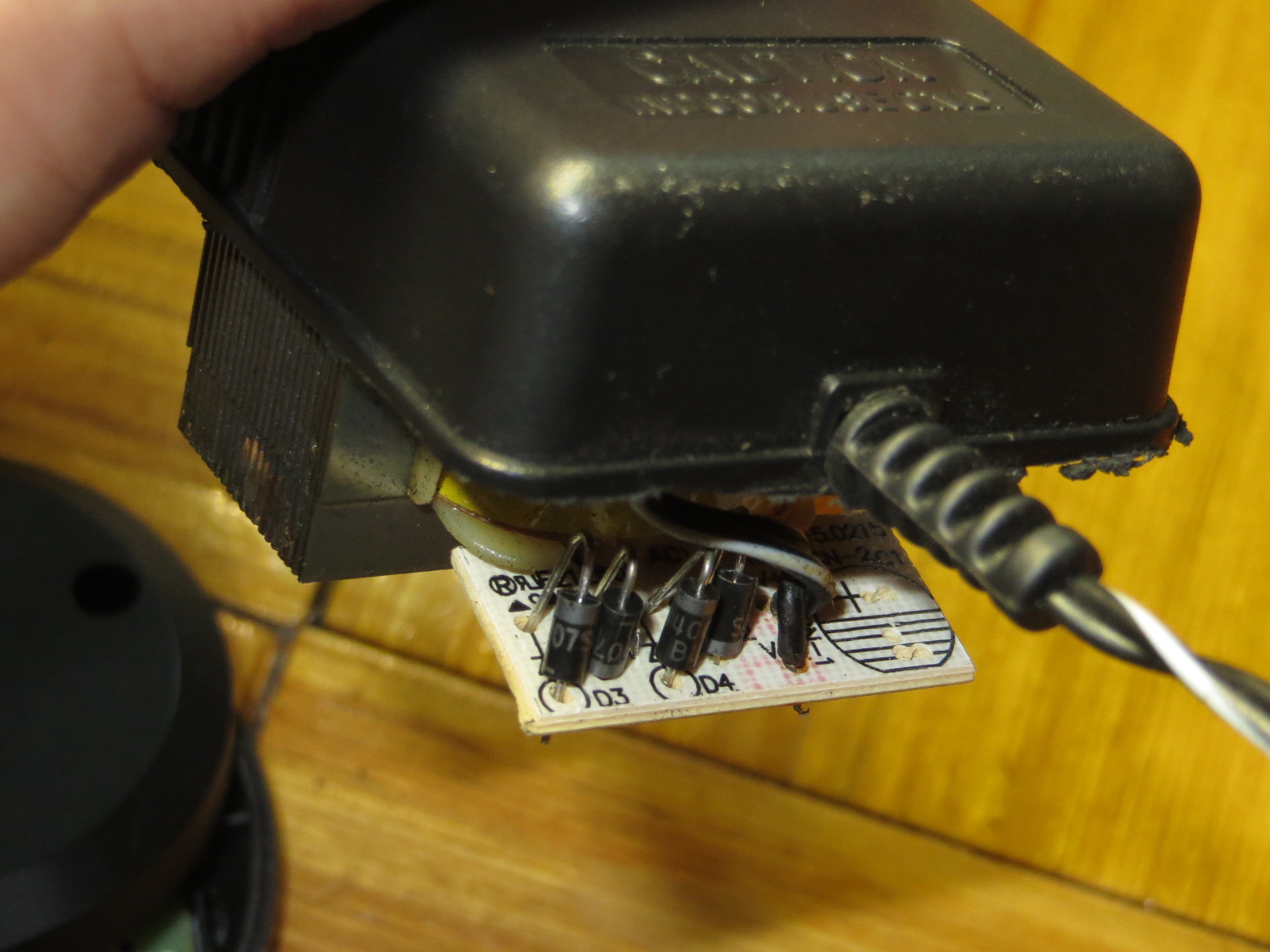

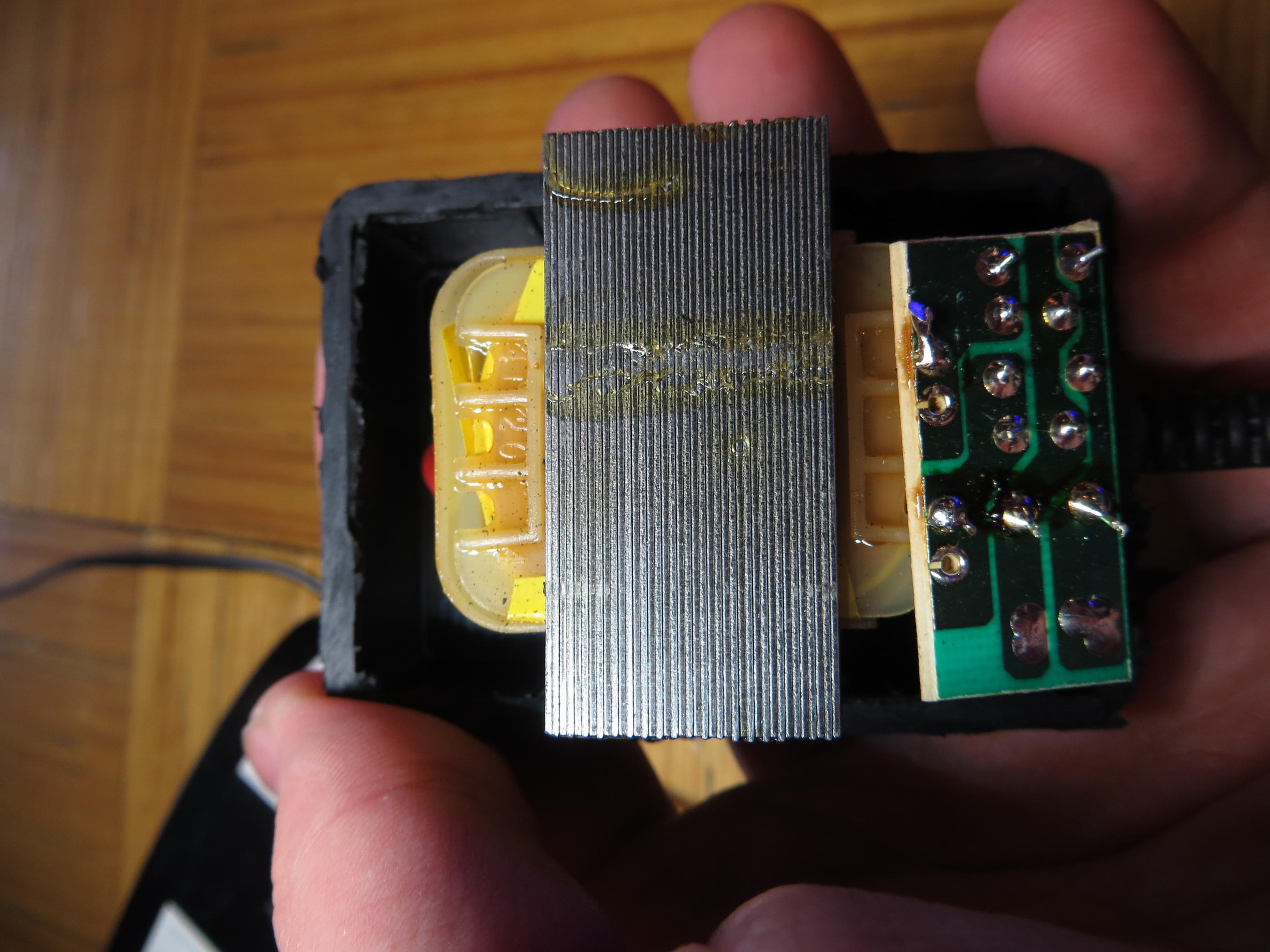

    Mure järgnev: 14,4 V Ni-Cad akuga murutrimmeril ütles üles aku laadimiseks mõeldud toiteplokk. Vanasti andis ta välja kirjade järgi 14,4 V ja 250 mA, kuid nüüd tuleb sealt kõigest 0,04 V, mida on ilmselgelt vähe. Tegemist on tavalise trafo baasil toitekaga:

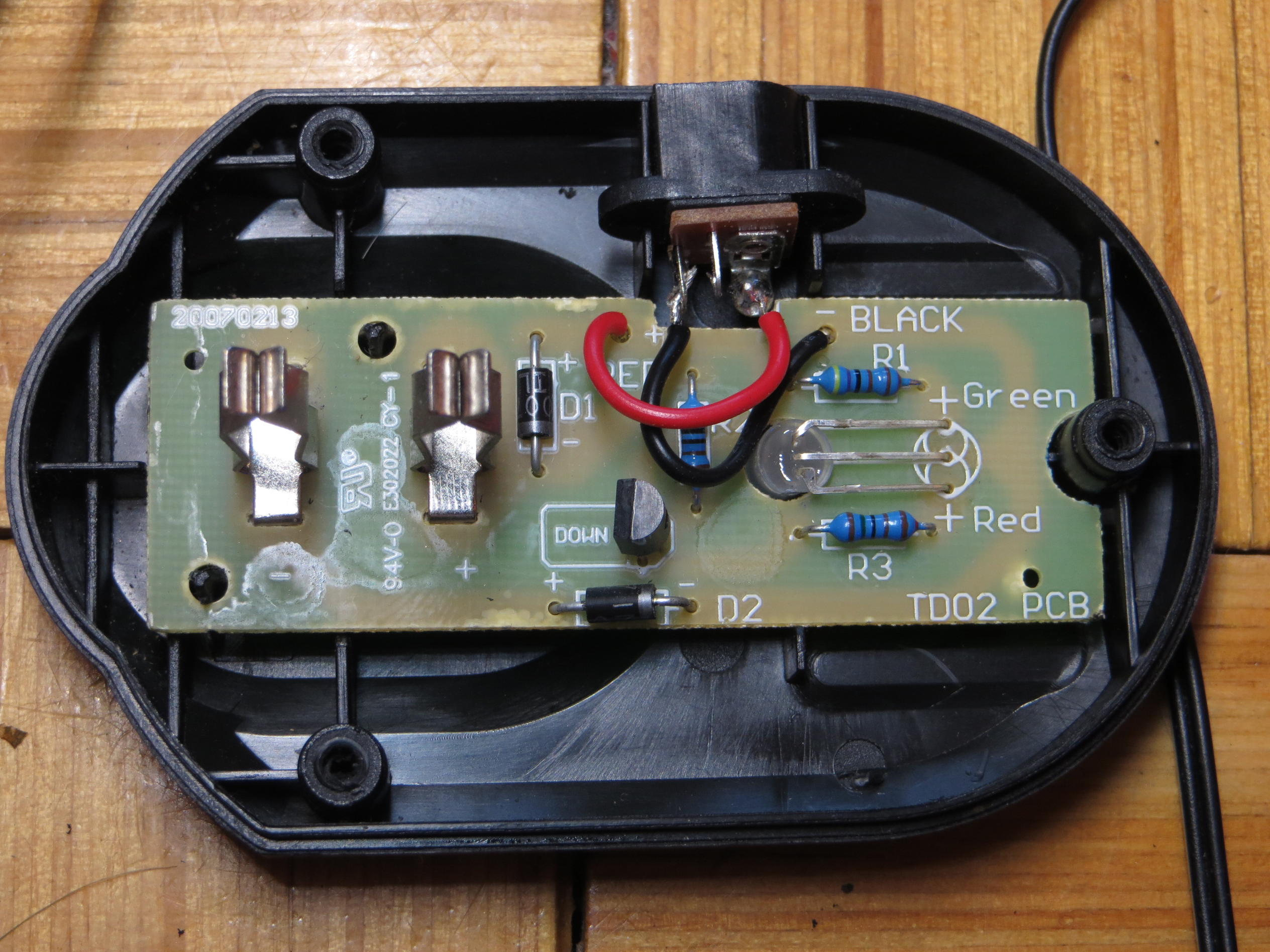

    Toiteploki juhe käib laadijasse, mis kinnitub siis aku külge:
    Suurim probleem on asja juures see, et 14.4-voldiseid "adaptereid" poodidest ma mõistliku hinnaga pole leidnud. Ehk oskavad teadjamad soovitada, mida teha? eBayst võiks tellida, aga sealt võib kuu aega tulla, vanaisal vaja muru niita... Ja kui tark see laadijamoodul on, kas keegi skeemi põhjal oskab aru saada - kui talle ühendada külge suurema amprite hulgaga toitekas, kas selle võrra lüheneb laadimisaeg ka (ja kuidas see üldse akule mõjub) või oskab ta ise laadimisvoolu kontrolli all hoida? Automaatselt laadimist lõpetada ta igatahes ei oska - peab ise välja tõmbama, kui aku täis.

        Trafo küljes on plaat dioodidega. Kas need on korras?

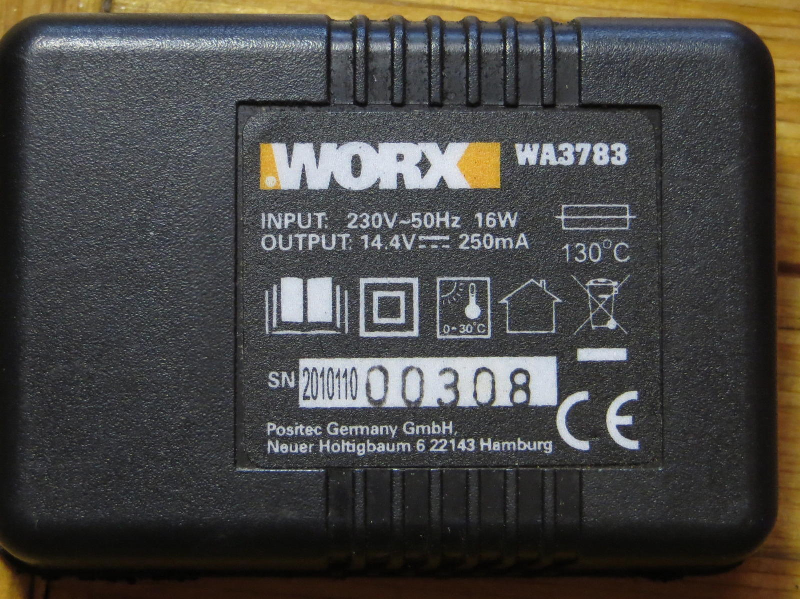

          On võimalik, et toiteplokil on kaitse läbi.
          Sildi järgi on Sellel toiteplokil on termokaitse mille rakendumistemperatuur on 130 kraadi.
          Termokaitse asub tavaliselt kuskil mähise kihtide vahel ja tihti pole see ilma trafot ümber mähkimatta vahetatav.
          Termokaitse sildamisega tekkib süttimise oht.
          Kuna tihti on sellised trafod aladimensiooneeritud ja pingel 253 V (mis on võrgustandardiga veel lubatud) peabki trafo väga kuumaks minema.

              Laadija skeemil ei paista pingeregulaatorit, seega peab toiteplokk väljastama õiget pinget. Aga selle pingereguleerimise saab paari takisti ja LM317 kolmjalaga toiteploki ja laadija vahele teha.
