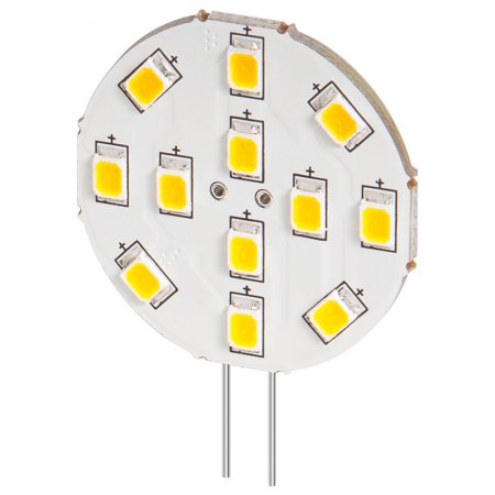

    Seega paigaldaksin IR välgu asemele 2 sellist allpool toodud LED "pirni", mis aga töötavad 12V DC pealt. Kaamera ise aga 6V DC'ga.

    Või paneksin sinna mingi 6V LED'i(d) või 2x3V LED'id?
    Või lihtsalt joodan need 40 LED'i maha ja valged LED'id asemele?

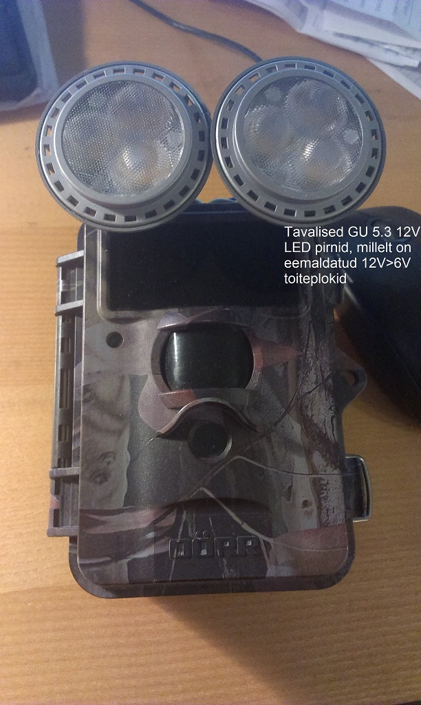

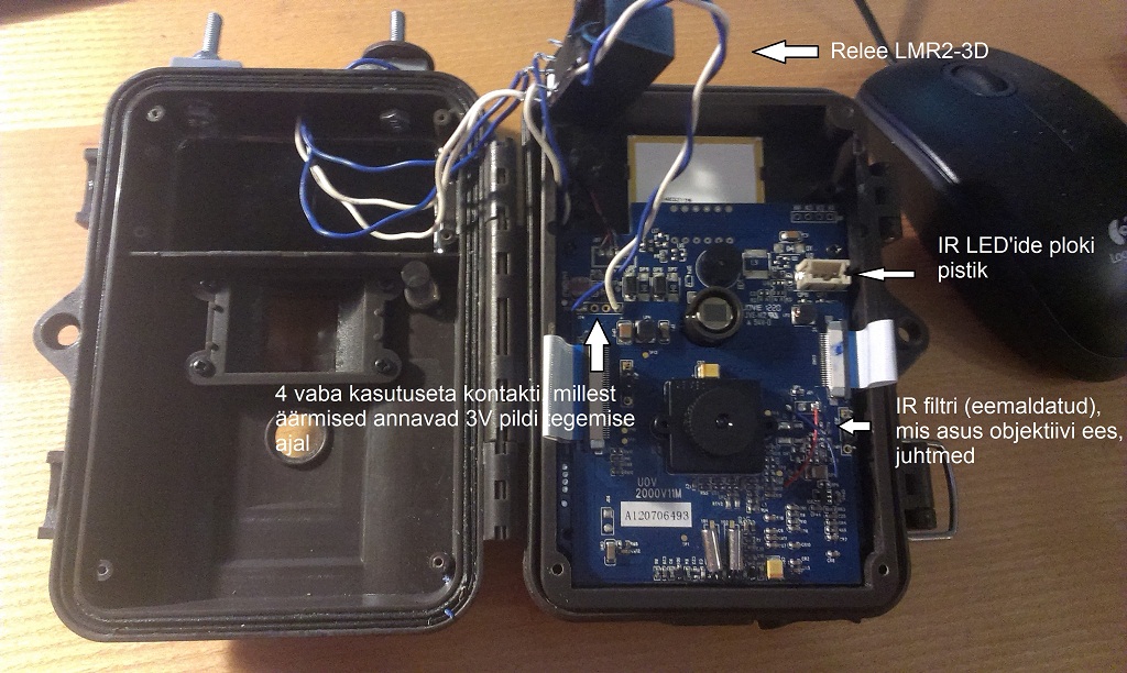

    Ise küsin, ise vastan. Ehk on kunagi kellelegi abiks.
    Lõpplahendus oli siis järgmine:
    Sai kaamera emaplaadilt leitud üks koht 4 pinniga (vt pilti), kuhu midagi ei kinnitunud, kuid mille äärmiste klemmide peale anti pildistamise ajal paariks sekundiks 3V pinget. (Võib-olla pidi sinna käima mingi sõsarmudeli valgusallikas.)

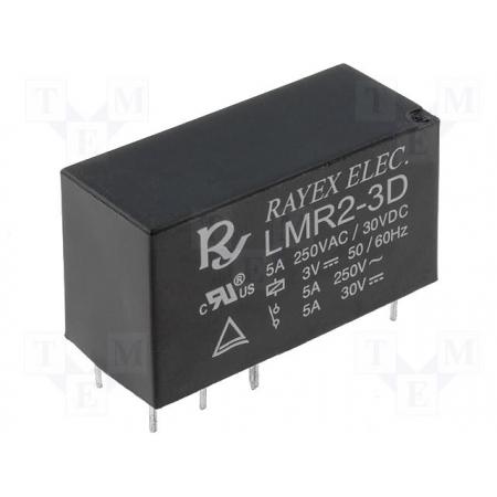

    Edasine oli juba elementaarne. Oomipoest LMR2-3D relee ja poest kaks 12V GU5.3 LED pirni (vt pilti).
    Pirnidelt eemaldasin 12V>6V toiteplokid, sest kaamera toide on ju 6V. Pirnid monteeritud kaamera korpuse külge ja 3V'ga relee lülituma. Pirnidele sai toide otse akudelt toodud lisajuhtmetega.
