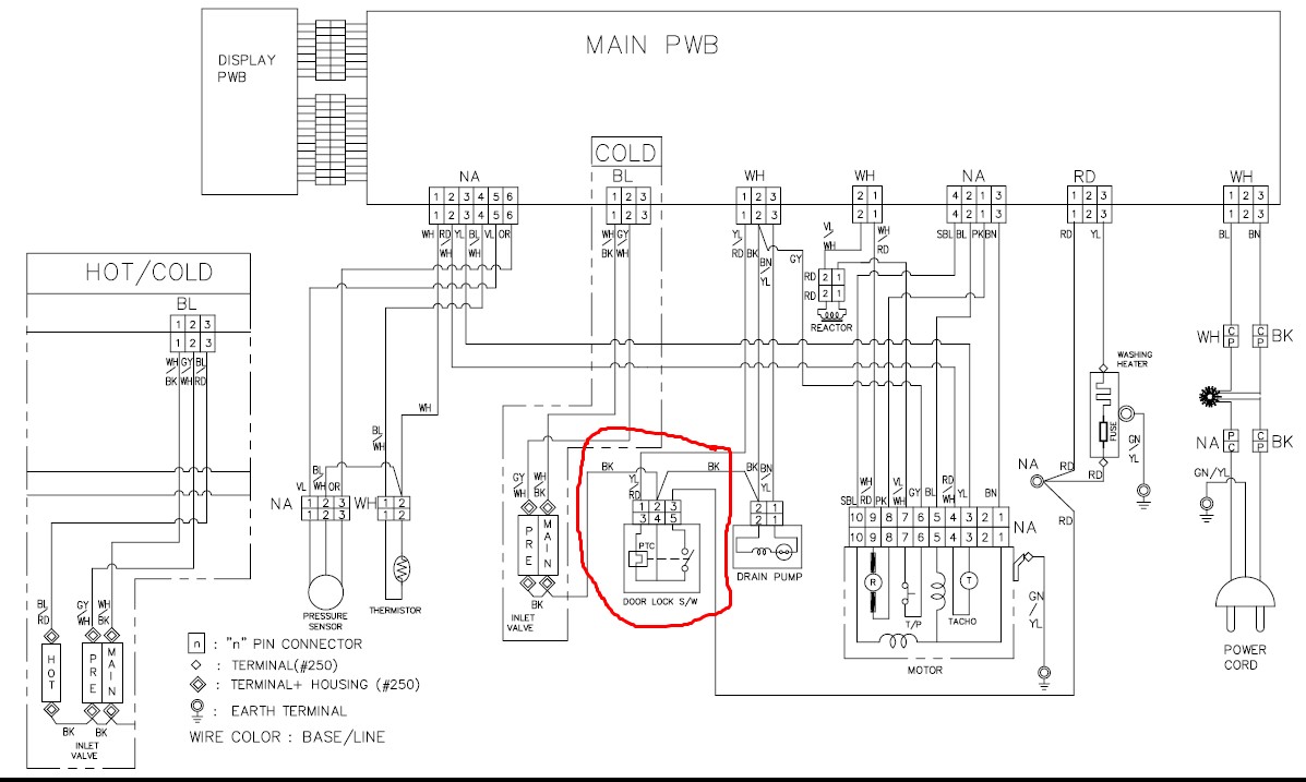

    LG pesumasin WD-10131N ei tööta. Veakoodiks näitab ukse lukku. Kontrollisin luku juhtmeid, kas vool tuleb peale, kuid seal näitab 12V. Kas kellegil on sama probleem olnud? Kas annab ukse lukku parandada? Luku jutmed on k/p 1/3, p 3/5, kaks musta 2/4. Millised otsad võib kokku panna, et teada saada, kas on luku viga? Kas musta, kollane/punane juhtme võib otseühenduse teha? Hetkel ootan uut lukku! Click image for larger version

    Skeemi peal justkui lukul kollast juhet ei näita?
    Aga kui on tõesti kange kiusatus midagi kokku panna, siis pane must (2/4) ja punane (3/5).

      Kollane/punane juhe 1/3. Ma tean, et saab lukusti ära petta, kuid ust sel juhul peab pesemise ajal kinni hoidma. Lülitil on takistus olemas 780Ω. Ma mõtlengi, kui takistus on, kuid lukk ei tööta? Luku põhimõte, et luku sees kapsel kuumeneb ja lukustab ukse, juhul kui pinge peale tuleb. Tahan veenduda, et on luku viga ja juhtmeid kokku pannes ei tekita suuremat lühist. Kas võib olla millegis muus viga?

        Kuumenedes see jurakas tõesti lukustab ukse (või vähemalt peaks seda tegema), aga lisaks on seal ka veel sulguvad kontaktid (musta ja punase vahel), mille järgi masin saab teada, et uks tõesti lukus on. Sildadki nüüd need kontaktid (2/4 ja 3/5 vahel) ära ja vaatad, kas veateade kaob.

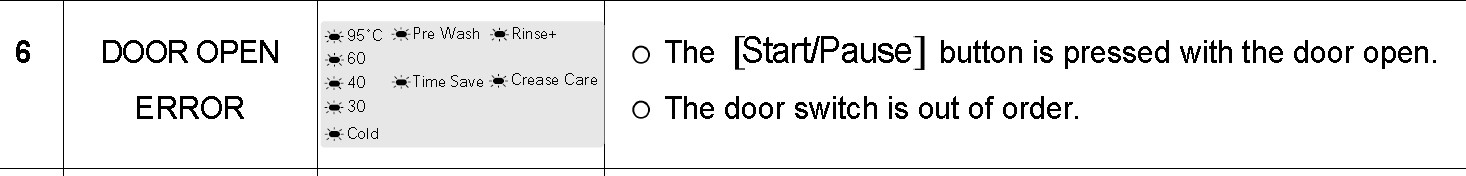

          Proovisin, kahjuks ei tööta. Annab sama veateate (pildil), et uks on avatud. Vahest ei anna sulguv kontakt 2/4 ja 3/5 vahel ühendust ja lukk ei tööta, siis aitab sildamine ja kontrollida, kas lukk töötab või ei tööta. Hetkel ei aidanud 2/4 ja 3/5 sildamine ka! Kontrollisin teiste takistused mootor jne üle. Kõik paistis korras olevat. Juhtplaadil ei pasita põlemis jälgi. Kas on uuematel pesumasinatel tehtud nii, et paigaldad töötava seadme vahele ja siis alles hakkab tööle? Kas juhtplaat on vigane? 10aastat vana pesumasin. Veel ei soovi uut osta kuna hästi töötab.
