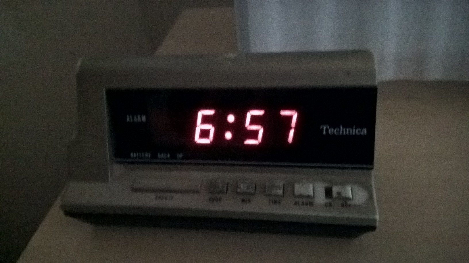

    Tere,

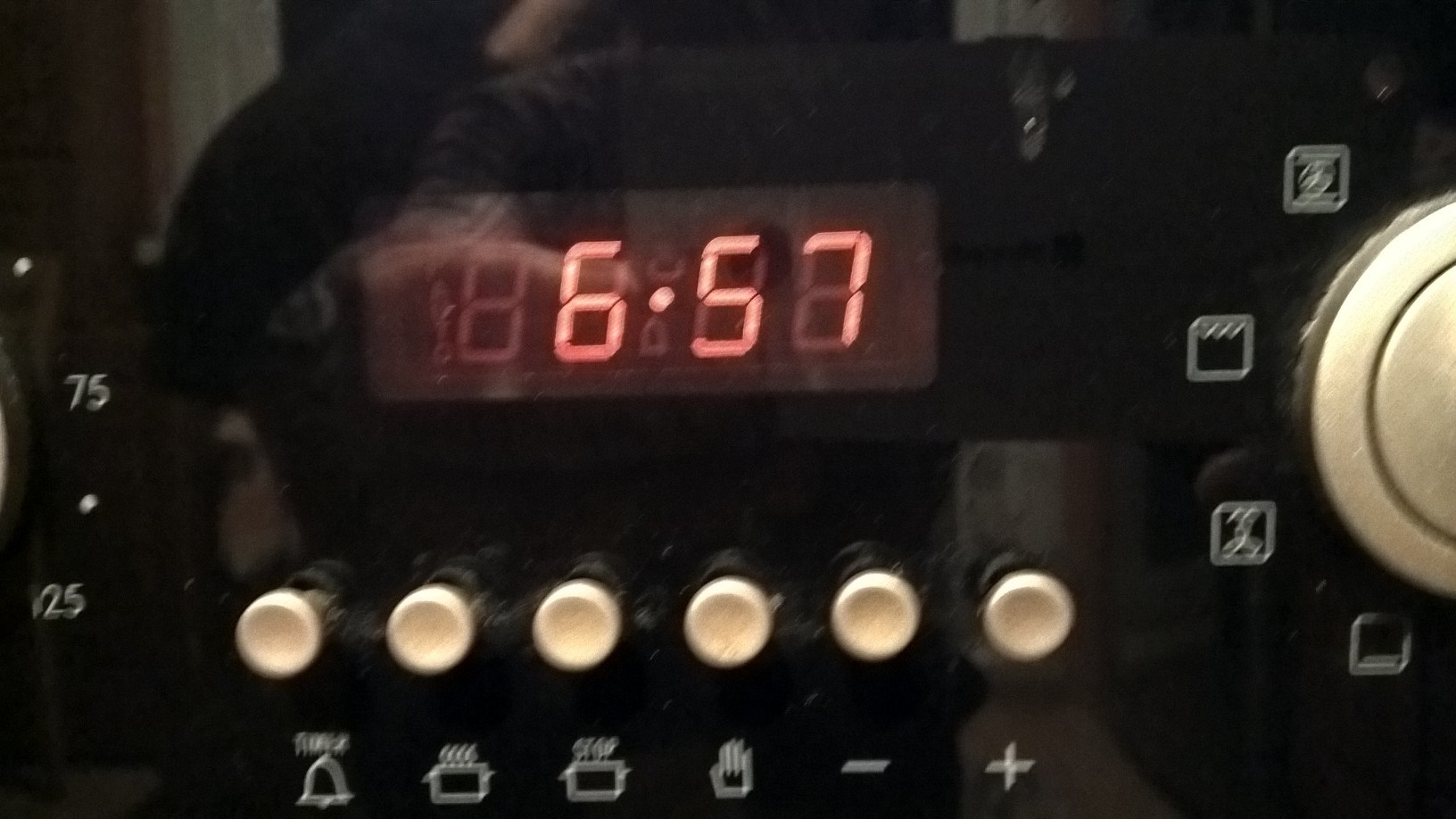

    Äratuskellal on aastatega punased numbrid järjest tuhmimaks muutunud, päevasel ajal ei näegi enam. Elektripliidi kellal täpselt sama asi.
    On keegi asja uurinud, kas neid elemente annab eredamaks ka muuta või tuleb uue järele minna?

    Pildilt ei paista tuhmumine hästi välja, kuna nutikas silus asja (luba küsimata) paremaks ...

    Mul oli paar aastat tagasi täpselt sama jama. Päeval enam kella ei näinud. Tõstsin LED-i pinget veidi sillates plaadil toiteahelast ühe taki. Nüüd on jälle sama tuhm, peab vist ikka uue ostma.

      Kas numbrid väsivad, või matistub/koltub klaas ees? Prooviks võib sisu välja tõsta, ja vaadata ilma esiklaasita. Klaasi saab arstida.

        Võtsin äratuskella lahti. Klaas ja numbrid on ühel tervikplaadil, millel on 30 koiba. Numbrid on väsinud.
        Nüüd vaja uurida kas annab vahetada või tuleb odavam uus äratuskell soetada. Pliidile aga peaks ikkagi värske tervikplaadi soetama.

          Kas on üldse LED-numbrid? Pliidi oma paistab väga elektroluminestsensindikaatori moodi olema.
          LED-mooduliga on lihtne, asemele saab panna põhimõtteliselt ükskõik mis kujuga uue mooduli või ka üksikdioodid. Kui on viitsimist muidugi.

            Led-id need ei ole jah. Ja pole mõtet vana remontida, sest uus maksab ainult 5.57 USD + saatmine 1.99 USD
