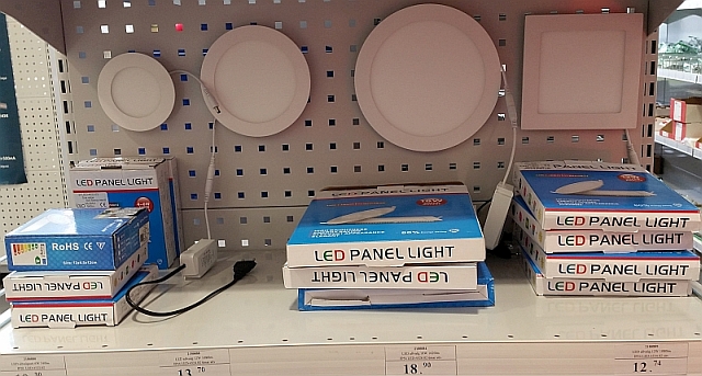

                  Hetkel plaan osta selliseid valgusteid:
                    • 3673
                    Vs: LED-ide vilkumine vaadates läbi kaamera
                    Et vilkumist näha ka oleks siis tuleb säri lühikeseks saada mis tähendab rohkem valgust ehk lähemal valgusallikale. Muidu kui poes kaugelt võtad võib tunduda et kõik põlevad ühtlaselt.
