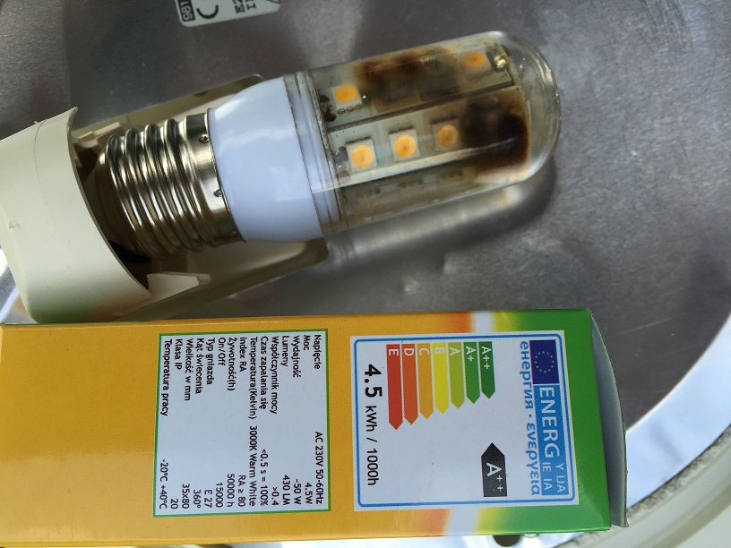

              4,5W LED võib ka 150W küttekehaks muutuda...

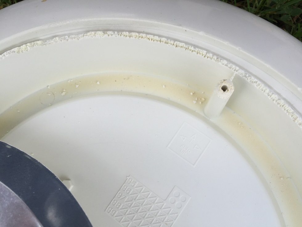

              valgusti oli õnneks mittesüttiv
