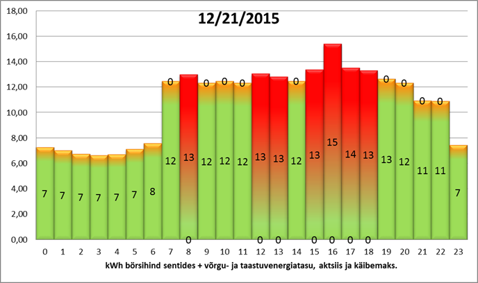

    Mida elektribörs täna kogu asjast ise arvab, näeb lisatud pildilt kella 15 ja19 vahel.
    Asja ajab Exceli makro, mis käib börsi lehel hinda vaatamas ja kui jooksva tunni hind on üle päevase elektrihinna keskmise,
    siis lülitab relee välja läbi Portstat.exe.

      Seda arvab elektribörs HOMSE hinna kohta. See graafik pole vist reaalaeg, vaid homne day-ahead hind?
      Jooksvad numbrid on intradays näha, kuid kindlasti mitte õhtune seitsmene või mis iganes hilisem hind. Ja arvestada tuleb ka ajavööndi erinevust.

        Esmalt postitatud Jeekim poolt
        See on ikka tänane (21.12.2015) hind. Homme on 16,17 ja 18 tunni börsihind ühtlane 3.4 senti/kWh. Täna on sama hind 18.00-19.00. Pluss võrgutasu pluss taastuvenergia tasu pluss EE marginaal pluss aktsiis pluss käibemaks - kokku 13.36 senti. (3.4 sendise kauba eest )
        Ajavööndi erinevus on ka arvesse võetud. Järgmise päeva hind on saadaval alates u. 14.00-st
        ja selle saaks ka graafikule lasta, aga ma elektri kulutamist 24h ette ei planeeri

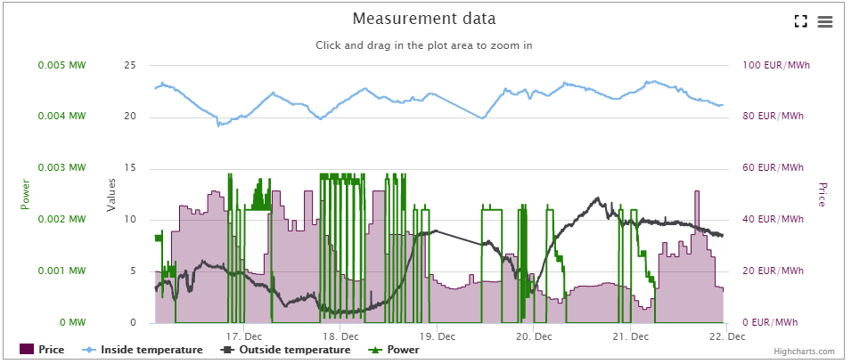

            Oleneb muidugi, mida see relee lülitab ning kuidas küttesüsteem üles on ehitatud, aga võib olla poleks vaja olnud ka neid vahepealseid lülitusi 08 ja 20 vahel tegema. Millele me SLS-ga rohkelt rõhku paneme on just masinõpe, mis suudab ära õppida jahtumiskõverad erinevate välistemperatuuride pealt ning nii oskame täpselt ennustada, kui suure võimsusega peaks kütteseade mingi kella aeg töötama. 0 ja +10 kraadi puhul on erinevused päris suured.
            Kuna relee ja arvuti juba olemas siis ei tohiks väga keeruline meie süsteemi proovima tulla. http://slsui.azurewebsites.net/docum...HeatingAPI.pdf

                        Kasutaja enda loodud programme või scripte võib meiega jagada ning paneme need üles. Samuti on võimalus sul endal töötav lahendus ka naabrile peale panna
                        Meie algoritmi töötamiseks peab ennem ette saatma iga 1...15 minuti tagant toa sisetemperatuuri, välistemperatuuri (varsti optional) ja pumba hetkevõimuse. See järel masinõpe õpib ära karakteristikud ning suudab küsimise peale väljastada 24 tundi ette soovitusliku etteande võimsuse graafiku, mille järgi pumpa peaks juhtima. Seda graafikut võib teisendad ka minutiteks kui palju teatud tunnis peaks sead töötama näiteks säästureziimil.
                        nt.
                        Kood:
                        {"power": 0.0025,0.0006,0.0006,0.0026,0,0,0,0.0006,0.0006,0.0006,0.0006,0.0006,0.0006,0.0006,0.0076,0,0,0,0,0,0,0,0,0,0.0006,0.0006,0.0033,0,0,0,0,0.0012,0,0]}
                        Kuna tegu on ainult soovitusliku graafikuga, siis kasutaja peaks (aga ei pea) ka oma kohalikku scripti looma reegli, et kui sisetemperatuur langeb alla teatud piiri siis tuleb uus graafik küsida (graafiku esimene väärtus on sel juhul pumba max võimsus, ehk kohe tööle)
