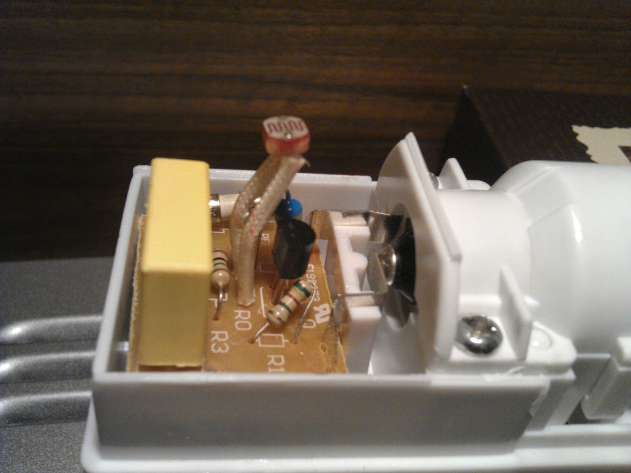

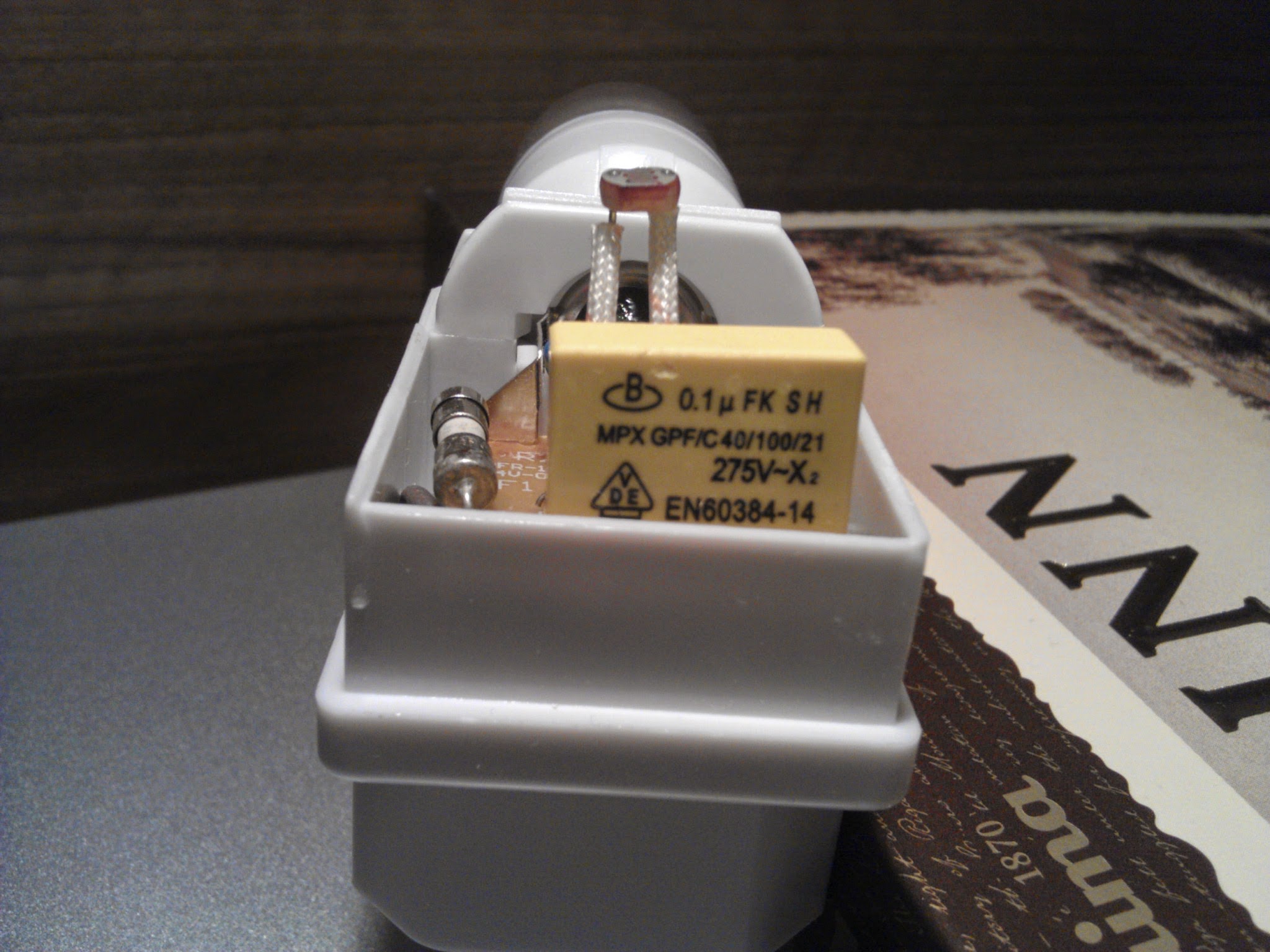

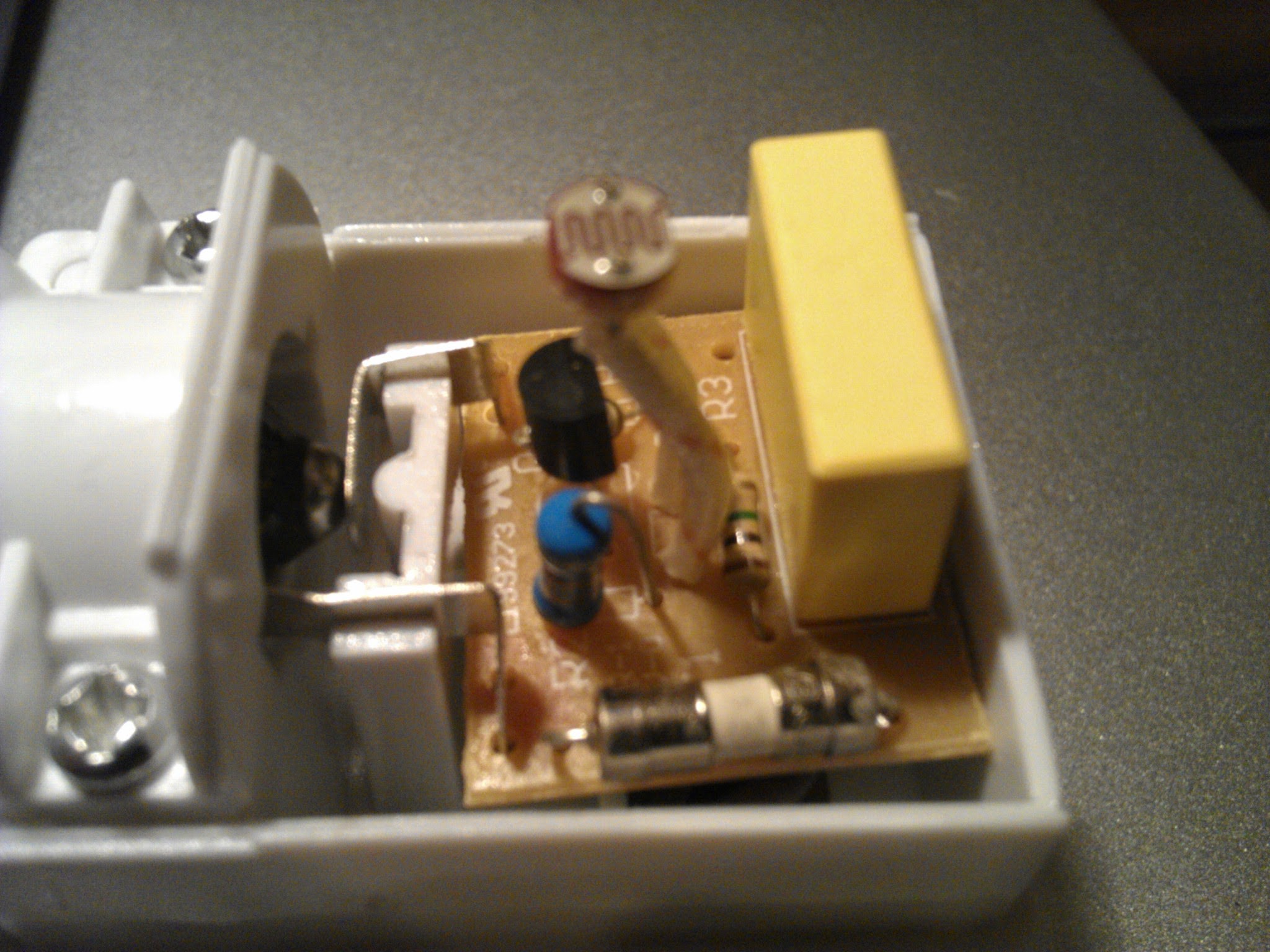

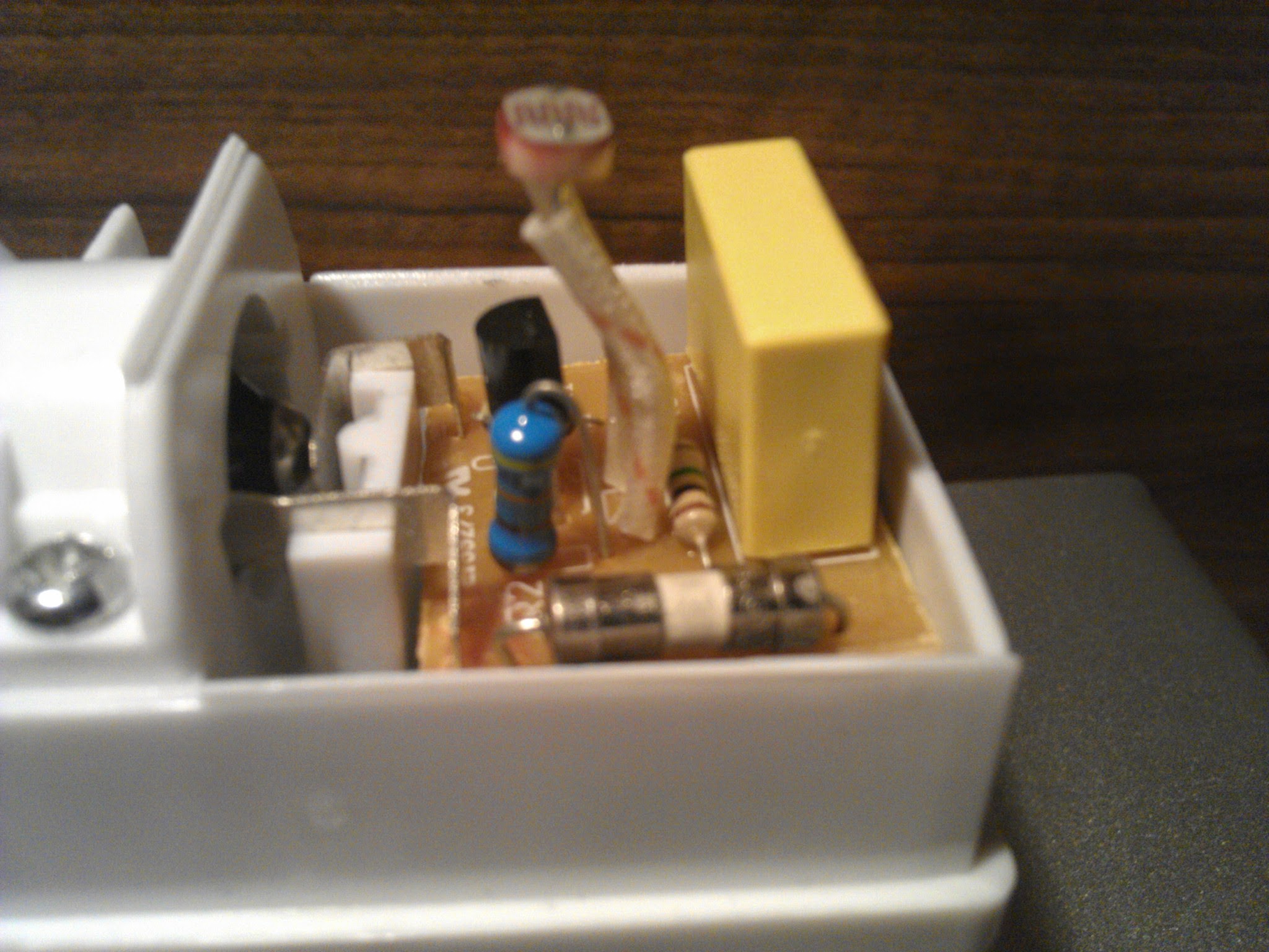

    On öölamp mis käib otse el.pistikusse ja läheb põlema kui toas pime on. Sees oli tal hõõglamp mis läbi põles ning asendasin selle led lambiga.
    Aga nüüd on probleem, et led lamp vilgub mitte ei põle ühtlaselt nagu hõõglamp seda tegi. Minu küsimus ongi, et miks ta vilgub?

    Misasi on see must poolkuu otsaga? mitu jalga? Mis tal peale on kirjutatud-joonistatud?
    Kui skeem on arvestatud hõõglambiga töötamiseks, siis nii ongi. LED lamp on oluliselt erinev koormus ja skeem toimibki teisiti.

      Kolme jalaga ja peale on kirjutatud: MCR 100-6 P86
      Kuidas seda skeemi muuta, et LED lamp ei vilguks vaid põleks?

          Lihtsaim moodus asjasse selgust saada: otsi üles seadme manual. Kas kodusest arhiivist või internetist.
          Tõenäoline on, et lülitav seade on jadas lambiga ja türistori (sümistori) baasil. Mis omakorda lihtsustatult kirjeldades tähendab seda, et normaalseks toimimiseks vajab see mingit minimaalset koormust. See LED-il põhinev on ilmselgelt liiga väikese voolutarbega, nii irooniline, kui see ka pole.
          Lahenduseks on kas koormuse suurendamine (otsi uus hõõglamp) või toiteskeemi ümberehitamine.
          Tegelikult on veel üks lahendus: Otsi kaubandusest kõige odavam, kõige väiksem , mis iganes kõige-kõige ... 1-2W LED valgusti. Suure tõenäosusega säästab 24/7 põledes rohkem energiat võrreldes selle lülitiga, mis tule ära kustutab.
