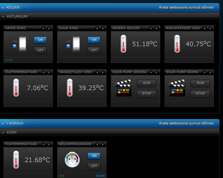

                    On olemas lahendus, mõned releed ja väike kontroller, mis juhib asja. Võimalik juurde lisada ka erinevate temperatuuride jälgimised jms. Kui huvi, siis võta ühendust lauri@indome.ee või 5057176.
                    Üks illustreeriv pilt ka just hiljuti lahendatud radiaatorküttega eramu:
