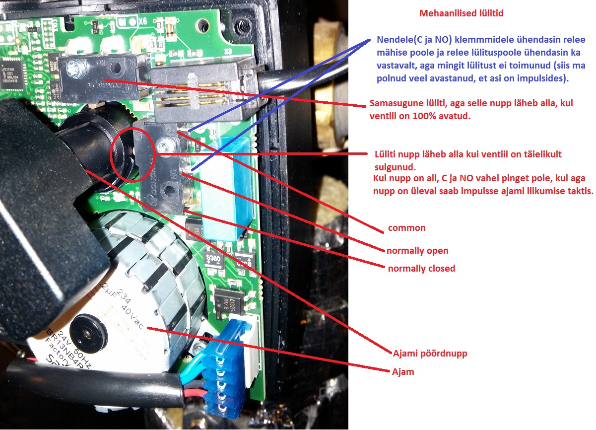

ID:	868813Selline näeb siis asi välja, vexve am20-w on asja nimi muidu. Nende märkide tähendusi tean, aga antud juhul on need tavalised lülitid mitte releed. Väga vahva oleks küll, kui saaks asja kuidagi toimima, aga pole vist eriti lootust. PS. sellel pildil on ventiil u. 4-5% avatud.

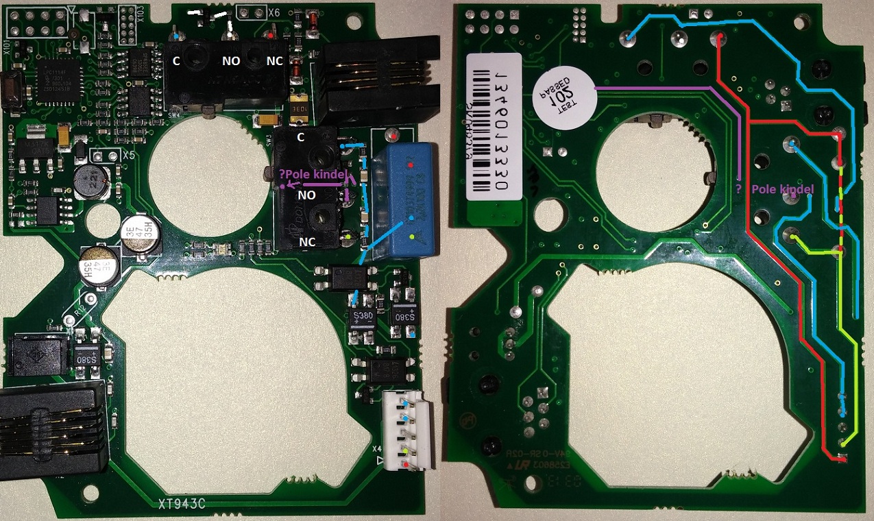

            Plaadipealsetel mikrolülititel on kolm otsa. Kas ühendatud on ka kõik kolm. Äkki on originaalis kasutusel C ja NC või NO, s.t paar C ja NO või NC on lihtsalt kokku ühenduvad, aga süsteemi ei jõua. Neid võiks kasutada.
            Vaata plaadilt kas mõlemast lülitist jõuavad kõik kolm kuhugi.
            • deicide
              • 10/2014
              • 11
              Vs: Mure releega
ID:	868814Niimoodi on nad siis ühendatud. NO-d ei tundu väga jõudvat kuhugi, selle ühe puhul pole muidugi kindel, aga impulsi sain sellelt igatahes.
                Vs: Mure releega

                  Vs: Mure releega
                  Impulss tekkis C ja NO vahel ventiili avanedes ja ajami mootoriga ühes taktis, umbes 2 sekundiste vahedega 0-st 18 voldini ja tagasi. Ajam liigutab ventiili 1% sammudega. Algul pinget ei mõõtnud vaid vaatasin lihtsalt et 1-100% on ring kogu aeg suletud nende vahel ja 0% peal avatud, selleks hakkasingi mässama. Kõige lihtsam samasugune lüliti sinna juurde aretada ega muud varianti vist pole

                    Vs: Mure releega
                    "Impulss tekkis C ja NO vahel ventiili avanedes ja ajami mootoriga ühes taktis, umbes 2 sekundiste vahedega 0-st 18 voldini ja tagasi." Samas taktis tekivad need impulsid seetõttu,et need lülitid on ventiili asendi lõpulülitid ja on mootoritega järjestikku ühendatud. Kui ventiil jõuab nt. ühele poole lõppu siis lüliti katkestab ajamile tuleva pinge. Ajam ise koosneb 2 elektrimootorist mis on üksteise peal sama võlli otsas. Ehk siis kui pöörleb paremale siis saab pinge alumine (või ülemine) mootor ja vastupidi.

                        Vs: Mure releega
                        Nii, nüüd mõõtsin korralikult üle 0-asendi lüliti pinged. Kui klapp on täielikult suletud, kõigub pinge C ja NC vahel 18,2 ja 23,3 voldi vahel ühtlase intervalliga(kui multimeetri com on ühendatud C-ga, kui teistpidi ühendada, siis on ühtlaselt 0,3 V). Kui klapp hakkab avanema, kaob C ja NC vahelt pinge ära ja tekib kõikuv pinge C ja NO vahel ajami mootori taktis 18,5 - 27,4 V(kui multimeetri com on ühendatud NO-ga, kui teistpidi ühendada, siis kõigub 0,3 - 9,8 V). Kui klapp jõuab Maksimaalselt avatud asendisse jääb pinge C ja NO vahel pidama 19,6 V peal. Kui klapp hakkab uuesti sulguma, kõigub pinge C ja NO vahel 18,4-17,5 V mootori taktis(kui multimeetri com on ühendatud NO-ga).
